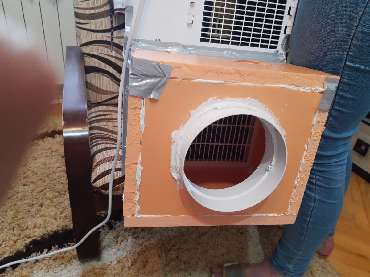

    Klimatyzator ma 2050W i jest jednorurowy. Problem polega na tym, że buczy dwie godziny a schłodzi 2-3 stopnie. Np. na wyświetlaczu z 26 zrobi się 24 stopnie.
    Co ciekawe na wylocie z parownika jest zimne powietrze więc jak się ustawi bezpośrednio na siebie to jest ok ale 2-3m od klimatyzatora już się z człowieka leje. Był na reklamacji i serwis stwierdził że jest sprawny, przy 22 stopniach temperatury otoczenia na wylocie schładza powietrze do 6 stopni.
    To niech mi ktoś wytłumaczy jak to możliwe że chłodzi powietrze do takiej temperatury a w pomieszczeniu dalej gorąco? Jak zmienię prędkość z low na high to temperatura się podwyższa i ani tyle nie jest w stanie schłodzić.

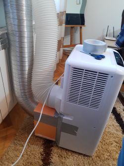

    Próbowałem już chyba wszystkiego, ustawiałem różnie w pomieszczeniu ale większego znaczenia to nie ma. Dorobiłem do okna ze styroduru takie uszczelnienie żeby pomimo uchylonego okna powietrze z zewnątrz nie dostawało się do pomieszczenia. Zrobiłem adapter na wlot powietrza na skraplacz innymi słowy przerobiłem klimatyzator na dwururowy, lekka poprawa jest ale to głównie zależy od temperatury na zewnątrz. Jednak podstawowy problem pozostał, 2-3 stopnie schłodzi i się praktycznie zatrzymuje.
    Czy serwis ma rację twierdząc że klimatyzator jest sprawny tylko na podstawie temperatury schłodzonego powietrza?

    Z tym jednorurowym się zgodzę ale przerobiłem go na dwururowy. Te kilka stopni różnicy nie mają moim zdaniem aż takie znaczenia jak to że bez drugiej rury do pomieszczenia zasysa gorące powietrze z zewnątrz. Na elektrodzie można znaleźć opisy takich przeróbek i w każdym przypadku efekty były na plus.

    moim zdaniem masz dla opcji dwu rurowej nieszczelnie wykonaną komorę.
    Od dwóch lat korzystam z takiego rozwiązania i obniżenie temperatury o 6- 8 stopni (przy 32 na zewnątrz) to nie problem. Ja mam klimatyzator 3500 W(moc chłodnicza) na 17 m2 i jest on za mocny (krótkie okresy pracy) ,
    Reasumując: ciągniesz dużo obcego gorącego powietrza

    Jeszcze przed oddaniem klimatyzatora przeniosłem go do pomieszczenia które ma niecałe 9m2 i podłączyłem tak jak w instrukcji czyli po prostu rura wylotowa za okno, dałem tylko ten pionowy plastik z otworem na rurę. Celowo zrobiłem to bez żadnych modyfikacji. Tym razem zamiast wierzyć w to co pokazuje klimatyzator temperaturę mierzyłem dwoma różnymi termometrami elektronicznymi, pokazywało to samo. Klimatyzator zaniża temperaturę powietrza więc te 2-3 stopnie o których pisałem w pierwszym poście to był błędny odczyt bo w pomieszczeniu termometry pokazywały właśnie te 2-3 stopnie więcej niż klimatyzator. Nawet po przystawieniu termometru bezpośrednio do wlotu powietrza na parownik pokazywało taką samą temperaturę jak w innych miejscach w pomieszczeniu. Więc ewidentnie czujnik temperatury jest widocznie źle umiejscowiony. Klimatyzator chodził ponad 3 godziny i nie schłodził pomieszczenia 9m2 nawet o 1 stopień.
    Także ta konstrukcja nie ma prawa działać, a na pewno nie tak jak podane na pudełku w pomieszczeniach 10-16m2 i gdy w środki jest 27 stopni a na zewnątrz 37 stopni.
    Komora na wlot skraplacza była szczelna, zresztą po przeróbce na dwie rury jeżeli chodzi o podciśnienie to była przepaść.
    Tak miałem zrobioną komorę :
