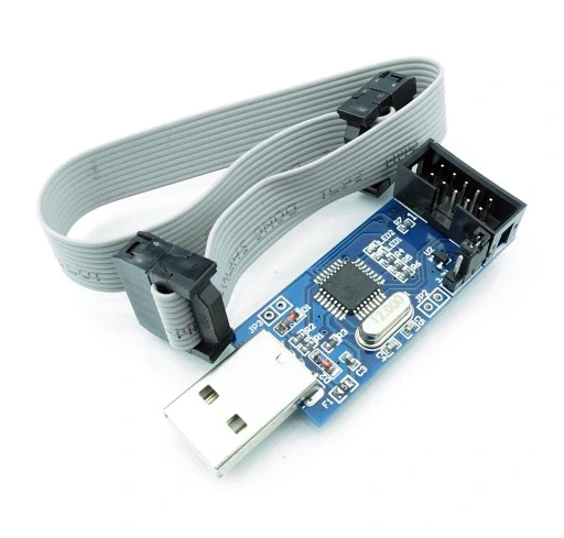

    mam problem z programatorem USBasp, a konkretniej nie jest on widoczny w AVRDUDE, po wpisaniu komendy "avrdude -c usbasp -p m8"
    otrzymuję następujący komunikat:
    avrdude: error: could not find USB device with vid=0x16c0 pid=0x5dc vendor='www.fischl.de' product='USBasp'
    Generalnie urządzenie jest wykrywane przez komputer i znajduje się w zakładce "Microchip Tools", sterowniki instalowałem zgodnie z instrukcjami w internecie, tj. pobrałem najnowszą wersję AVRDUDE oraz Zadig a następnie zainstalowałem sterownik "libusb-win32(v1.2.6.0)".
    Czy miał ktoś podobny problem, lub ma pomysł jak owy problem rozwiązać?
    Z góry dziękuje za odpowiedź.
    Dodam jeszcze że jest to klon USBasp (Van Ooijen Technische Informatica), co być może jest powodem tych problemów, lecz brak pewności.
    Pozdrawiam serdecznie
  • #2 20113752
    gumisie
    Posty: 17928
    Pomógł: 1667
    Ocena: 2483
    Jaki windows?
    Która wersja?
    Czy program(ator) był wcześniej, używany na tym komputerze?
  • #4 20114027
    ay56
    Poziom 33  
    Posty: 2006
    Pomógł: 192
    Ocena: 487
    witam zrób jakąś fotkę.
    może być jakieś uszkodzenie, brak połączenia,

  • #5 20114226
    Owndragon
    Posty: 613
    Pomógł: 33
    Ocena: 104
    Programator USBasp - nie jest widziany przez AVRDUDE Witam,
    programator taki jak na zdjęciu, chip ATMEGA 8L.
    Nie za bardzo rozumiem o jakie połączenie chodzi. Po prostu programator wpinam do portu USB w komputerze.
