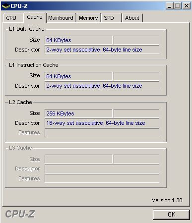

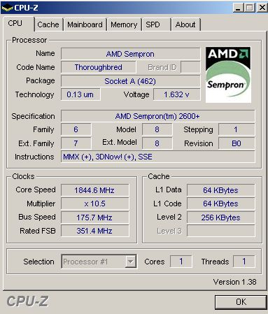

    Ściągnij program CPU-Z i podaj screena z 3 pierwszych zakładek

    Ok tak jak chciałeś

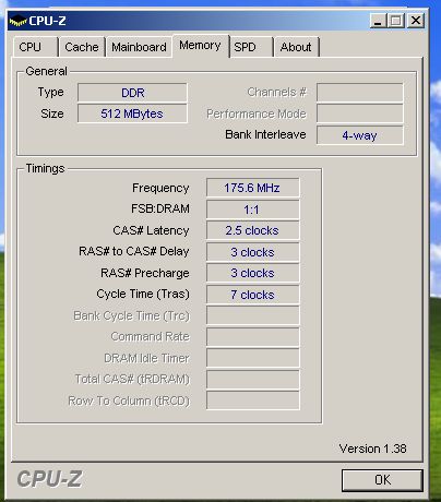

    Sory pomyliłem się, daj jeszcze screen z zakładki memory

    Proszę bardzo

    U Ciebie ramy pracują z taką samą częstotliwością jak FSB. Jak chcesz zwiększać FSB to zwiększ też do tej samej częstotliwości i ramy. Aktualnie masz 175.6 i tyle możesz mieć fsb. Zwiększ do 181 i jedno i drugie.

    A jak zmienić częstotliwość ramu?
    jeśli chodzi o opcję dram freqency to mam na auto.
