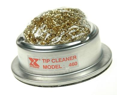

    Witam, korzystam z lutownicy t12x zakupionej w sklepie katemedia.pl . Zauważyłem, że kiedy chcę grot pobielić to cyna nie nachodzi na grot a trzyma się ledwo w postaci kulki, w jakiej tez jest po nałożeniu na lutowany przewód. Co robię nie tak? Jakieś porady?

    Być może w czasie pierwszego uruchomienia nie pobieliłeś na czas i grot pokrył się tlenkami i wówczas grot kiepsko przekazuje ciepło do lutowanego przewodu co jest powodem problemów. Spróbuj oczyścić dobrze grot drucianym czyścikiem i pobielić. Odkładając lutownice zostawiaj cynę na grocie a czyść bezpośrednio przed lutowaniem to zapobiegnie powstawaniu tlenków na powierzchni grotu.

    Trzeba pobielić grot. Żeby go pobielić wycieraj nagrzany grot wilgotną gąbką do grotów następnie zanurz w topniku kalafoniowym i przyłóż cynę. Powtórz zabieg kilka razy aż cyna pokryje cały grot na srebrzysto. Temperaturę ustaw na 320-350 stopni C.
