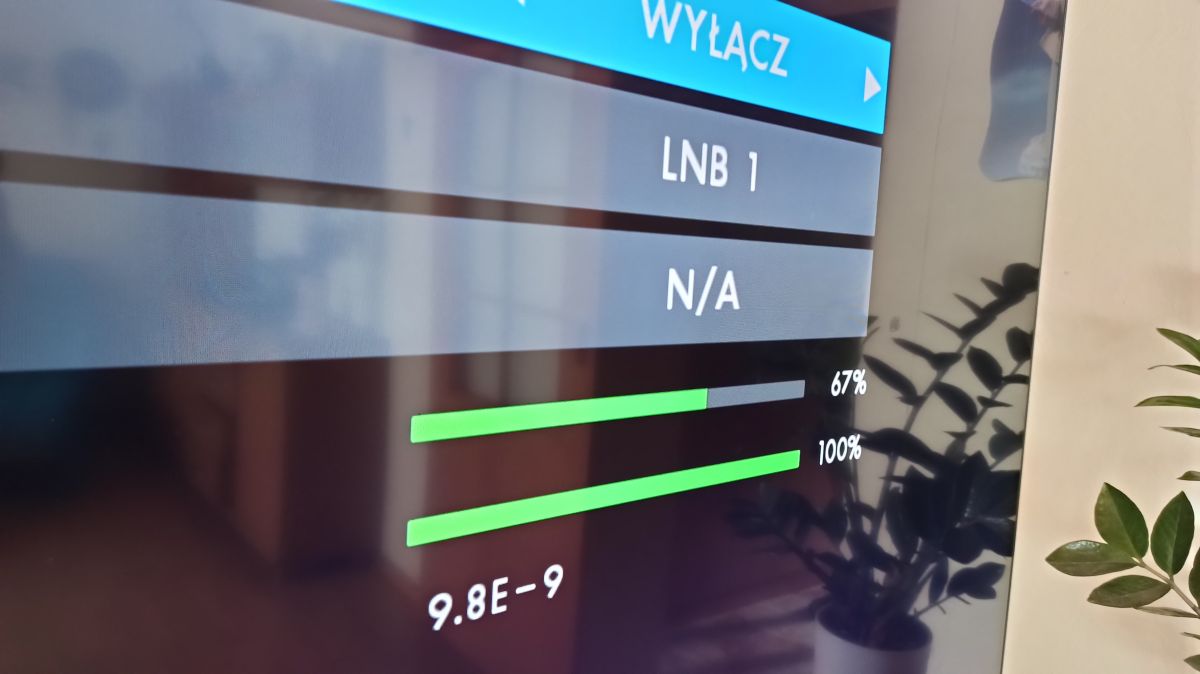

    Dzień dobry,

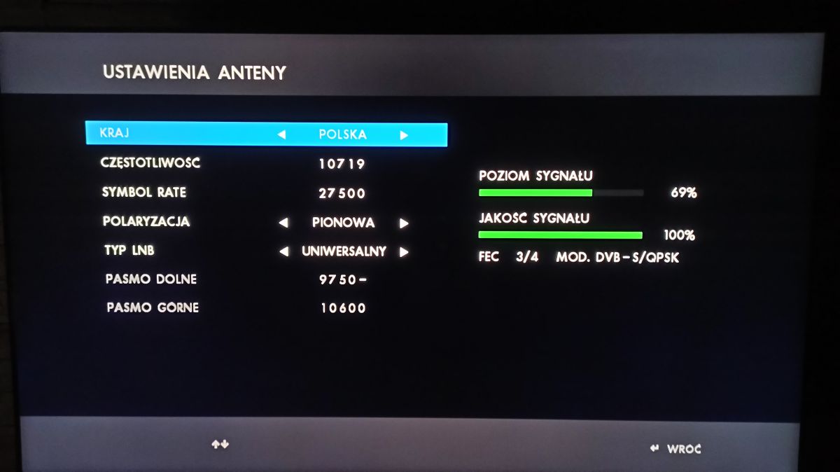

    Mam problem z odbiorem sygnału / znalezieniem kanałów na dekoderze tvbox+ od canal+.
    Mimo jakości sygnału wynoszącej 100% i poziomu sygnału 67-70% nie znajduje żadnego kanału. Antena (90cm) i kabel prowadzący(30m/10m) jest nowy. Zmieniałem kąt ustawienia anteny w każdą stronę(obecnie ustawione na hotbird), konwerter również i o ile jakość sygnału mogłem poprawić do 100%, tak poziom sygnału nigdy nie chciał wskoczyć na wyżej niż 70%.
    Z tego powodu prosiłbym o wskazówki, co może być przyczyną takiej sytuacji.
    Kabel antenowy jest długości 30m, ale mamy też drugi o długości 10m (na drugi telewizor) i na obu wartości wyświetlane są takie same.
    Kiedyś przed wymianą kabla i anteny normalnie odbierało sygnał, natomiast zaczęły pojawiać się problemy z zacinaniem się obrazu i dźwięku (na statystykach jakość sygnału skakała po 20% (ale kanały działały)) i okazało się że kabel był przetarty dlatego też został on wymieniony, antena także została wymieniona bo była to 60, a wyczytałem że na obecne standardy jest zdecydowanie za mała. Po tym jakość sygnału się poprawiła, ale kanałów już nie chce znaleźć.
    Czy może być to uszkodzony dekoder?

    Nie ten satelita. Kręć czaszą bardziej na zachód. Może być Astra 19.2E. Szukaj czaszą dalej-lewo-prawo od tego co masz.

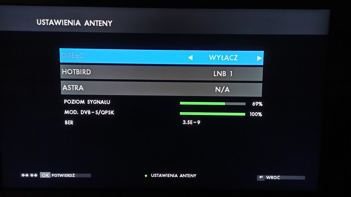

    Piszę tak z ciekawości. Co oznacza napis: 9.8E - 9, na dole ekranu (zdjęcie pierwsze)?
    Czyżby: Hot Bird 7A (9.8E)?
  • #10 20120367

    To jest BER.

    Kiedy będę wiedzieć, że jest złapany HotBird? Kiedy ruszam lewo prawo to tylko w jednym miejscu jest sygnał. I potem ile bym go nie poprawiał to poziom sygnału 70% a jakość 100%. Patrzyłem też na ustawienia sąsiadów, i mają praktycznie tak samo jak ja.
    Mam też pytanie odnośnie tych wartości z dołączonych zdjęć:
    DiSEqC - czy ma to być włączone czy nie, a jeśli tak to HotBird ma być na LNB 1 czy 2? (dodam, że próbowałem i przy wyłączonym i włączonym, ale rezultat jest ten sam).
    BER - co to oznacza. Oraz odpowiadając na pytanie @gumisie - ta wartość nie wynosi 9.8. Niezmienne jest jest E - 9 ale te wartości przed tym cały czas się zmieniają co około 1 sekundę w przedziale 1-9.
    Instalacja SAT: Jakość sygnału 100%, Poziom 67-70%, brak kanałów na TVBox+ od Canal+ Instalacja SAT: Jakość sygnału 100%, Poziom 67-70%, brak kanałów na TVBox+ od Canal+
    Czy powinienem coś zmieniać w wartościach z tego ostatniego zdjęcia? Pytam bo to już jest chyba ostatnia opcja, że coś mam źle ustawione. Antena już była przeze mnie ustawiana i dopieszczana na wszelkie możliwe sposoby, a poziom sygnału (zupełnie jakby była ustawiona jakaś blokada) nie chce wskoczyć na wyżej niż 70%.
    Oraz ostatnie pytanie czy jest wymagany jakiś minimalny poziom sygnału, który by umożliwiał odbiór jakiegokolwiek kanału. Na infolinii powiedziano mi że powinien być minimum 80%.

    pitrel napisał:
    To chyba wartość BER (Bit Error Rate)
    Tak, to wartość BER.
    Mam takie przeczucie, graniczące z pewnością, że czasza jest powyginana lub ramię konwertera jest odgięte lub przegięte.

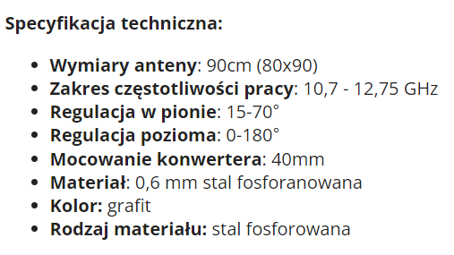

    Czasza nie jest wygięta, antena dopiero co kupiona. Ramię konwertera zresztą też. Testowałem również na starej antenie i poziom również max 70% ale jakość w przypadku starej anteny również była ograniczona do około 75%.
    Model anteny: Instalacja SAT: Jakość sygnału 100%, Poziom 67-70%, brak kanałów na TVBox+ od Canal+ Instalacja SAT: Jakość sygnału 100%, Poziom 67-70%, brak kanałów na TVBox+ od Canal+

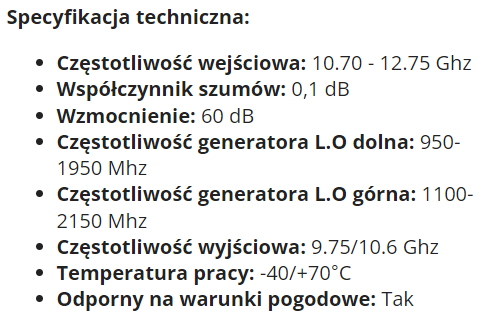

    // Dodatkowo specyfikacja konwertera:

    Obejrzałem sobie tą "konstrukcję" i od razu mogę ci powiedzieć, że ramię konwertera będzie do poprawki, a to że czasza jest nowa, nie oznacza, że jej profil jest prawidłowy.
    Nie tylko skręt konwertera jest ważny, ważne jest też odsunięcie konwertera w uchwycie od czaszy.
    Niestety, przy takiej konstrukcji czaszy, czeka cię zabawa.
    Albo wezwanie dobrego instalatora.

    Oczywiście, że będzie wiedział co robić. Przy tak lichej konstrukcji, zwykły Kowalski będzie nieumiejętnie kręcił anteną i kręcił, to w górę, w dół, w lewo, w prawo i przez takie kręcenie za "talerz" ten talerz się odkształca.
    Uszkodzić (czyt. złamać) ramienia raczej nie dasz rady przy umiejętnym odginaniu/doginaniu, ale lepiej dmuchać na zimne.

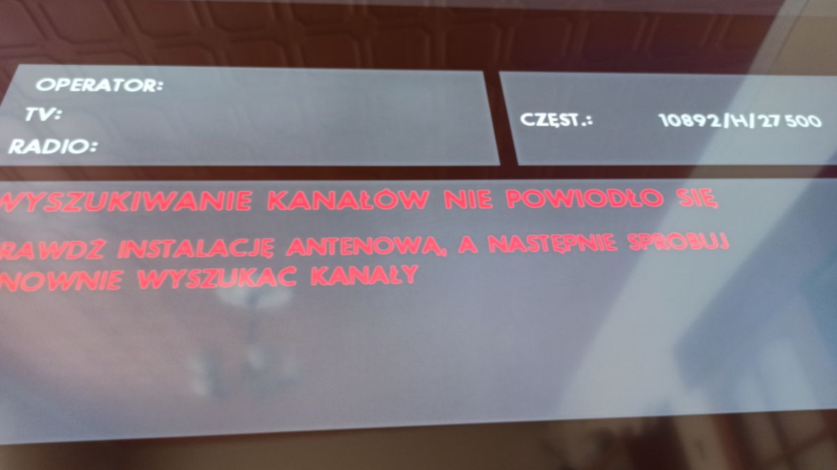

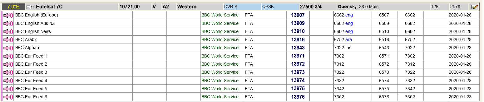

    Na zdjęciu gdzie jest 10719 to przecież jest Hotbird. Zobacz jeszcze przy tym ustawieniu 11449H, 11488H. Nie wierz w te gdybanie o złym uchwycie jak masz taki sygnał. Przeszukaj ten transponder lub całość przy takim ustawieniu anteny..

    @LeDy - ja tam na zdjęciu widzę zrzut ekranu podczas skanowania automatycznego, z już zapisaną listą transponderów, ręcznie tego nie wprowadzał, skoro nawet napisał, że nie zna się na tym.
    A sygnału nie ma, bo antena jest źle ustawiona lub jest powyginana od kręcenia wte i we wte.

    Jak sygnału nie ma, jak jest. NIE TEN SATELITA. A swoją drogą ta antena to najgorszy chiński szajs. Od kiedy 10719 jest DVB-S?

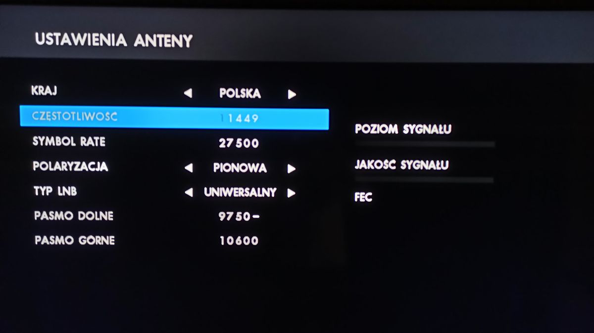

    @LeDy ręcznie nic nie wprowadzałem bo pisali żeby nie grzebać, a i tak w sumie nie wiedziałbym co zmienić. Natomiast kiedy dam na wyszukiwanie kanałów, to dekoder przez 5m szuka i leci chyba po wszystkich dostępnych częstotliwościach. Wiem że sam je zmienia bo to widać, ale na żadnej nie wychwytuje jakiegokolwiek kanału.

    Przesuwaj w lewo- prawo aż znajdziesz. Za chwilę będzie 13°° więc będziesz widział gdzie jest południe, Hotbird.

    Wybierz kanał/transponder gdzie jest nadawana TV Polonia z Hotbirda, jak dotychczas nawet nie napisałeś nic o dekoderze/tunerze, czy jest to płatna TV czy FTA. Moja dwudziestoletnia antena 90cm z dekoderem NBOX od TVN'u niema żadnego problemu z odbiorem mimo siły sygnału ~70% i jakości ~50-60% (okoliczne drzewa robią trochę zamieszania).
    Od dawna; https://www.sat-charts.eu/multiplex,130E,10719V27500.html

    Ustawiając antenę przy pomocy dekodera z tp. bazowym 10719V, można bardzo łatwo trafić w transponder o przybliżonych parametrach na Eutelsat 7E.
    Dekoder będzie pokazywał sygnał, ale nie załaduje listy kanałów.
    Jeżeli tak się stanie, wystarczy antenę delikatnie obrócić na wschód, a po trafieniu w HB, minimalnie zmniejszyć kąt elewacji i ustawić konwerter.
