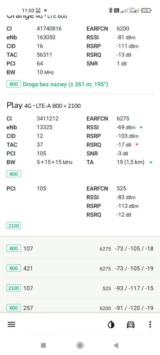

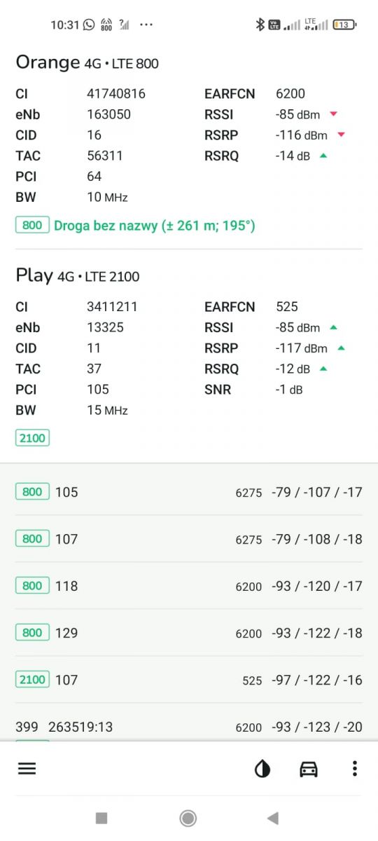

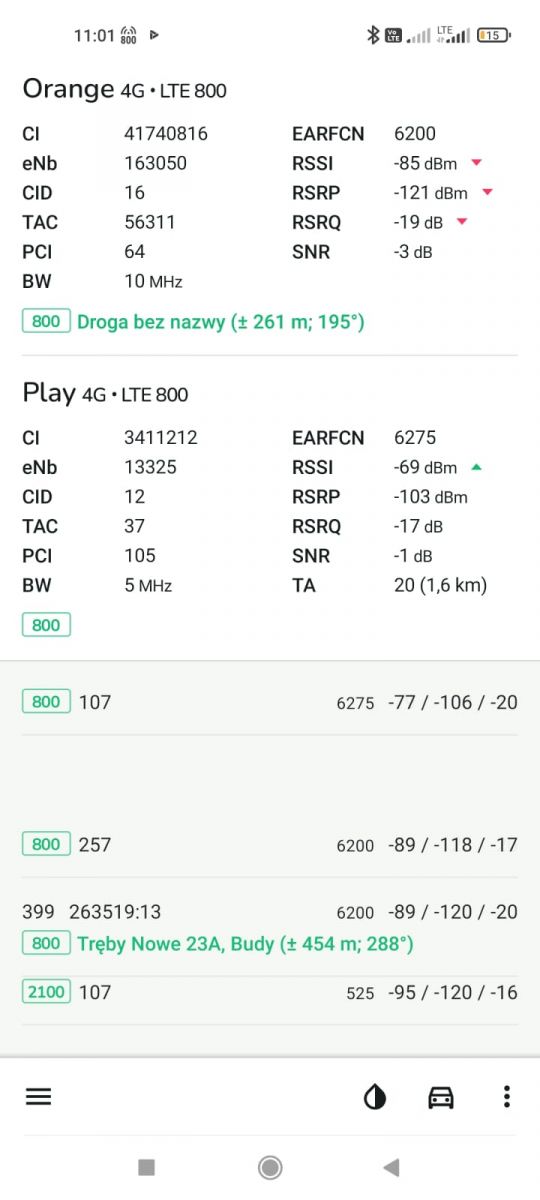

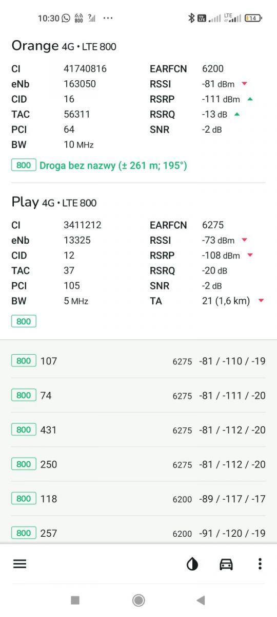

To po co w ogóle testy Orange a tym bardziej PLUSA , znajomy wiedział co robi , Play to jedyny operator na ta lokalizację. Te testy na telefonie z kartą Orange/Plusa to na zewnatrz czy w domu. Orange to bardzo słaby sygnał na zasięgowym LTE800 z BTS-a NetWorks Ostrowo, do tego agregacja LTE2100/1800 z niego a na tych pasmach pewnie szczatki sygnału. Plus to Budzisław i LTE900+1800 z niego, na zasięgowym pseudo LTE900 słabiutkie parametry sygnału a na LTE1800 zapewne szczątki. Te BTS-y sa za lasami, liczą się pasma pojemnościowe LTE2100+1800 w ORANGE i LTE1800 w Plusie a na nich zasięgu raczej nie złapiesz.
Play to inna bajka, wysoki maszt własny w Tomiszewie załatwia sprawę, agregacja LTE2100+1800+800 czyli 35MHz pasma do dyspozycji klientów w tym 30MHz na LTE2100+1800, stacja odpalona niedawno więc zapewne mało obciążona, dosył radiolinią 494Mb/s z BTS-a w Powidzu.
Zrób takie same testy na telefonie na zewnatrz z kartą PLAY i pokaż screena z aplikacji i speedtest. W Play 100G/m-c na pre-paidzie odNowa jest za darmo, do tego za darmo 100GB na YT, koszt startera 5 zł, mozna uzyć ile się chce.
