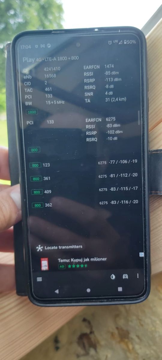

    Witam, czy ktoś pomoże mi dobrać sprzęt do internetu i operatora w mojej czarnej dziurze. Jestem zielony, zrobiłem testy na karcie Orange i Play. Operator z Playa proponuje mi jakąś antenę zewnętrzną, tylko ja nie wiem, czy to mi w mojej lokalizacji zadziała. Proszę, jeżeli jest to możliwe, o konkretną propozycję sprzętu. Telefon z aplikacją do pomiaru sygnału sieci Orange Telefon trzymany w dłoni z wyświetlonymi szczegółami sieci Play 4G LTE. Smartfon pokazujący wyniki testu prędkości internetu z aplikacji SpeedTest. Zdjęcie smartfona z wynikami testu prędkości internetu na ekranie.

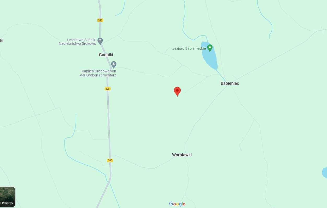

    lukaszpiotrowski7
    Poziom 5  
    Posty: 13
    54.096299,21.169847

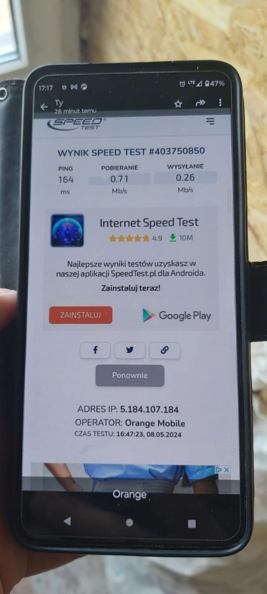

    To mi teraz pokazuje na poddaszu przy otwartym oknie na karcie orange
    Plik
    • Wybór sprzętu i operatora internetowego dla słabego zasięgu - Orange, Play IMG-20240508-WA0006.jpg (227.95 KB) Musisz być zalogowany, aby pobrać ten załącznik.

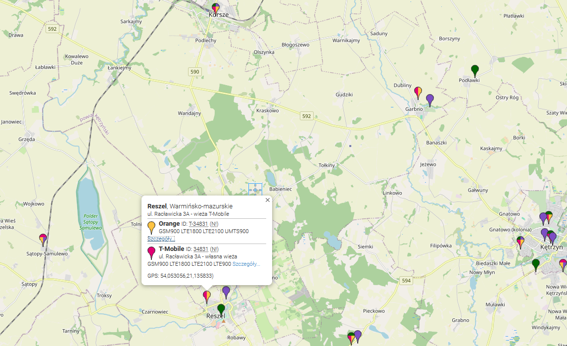

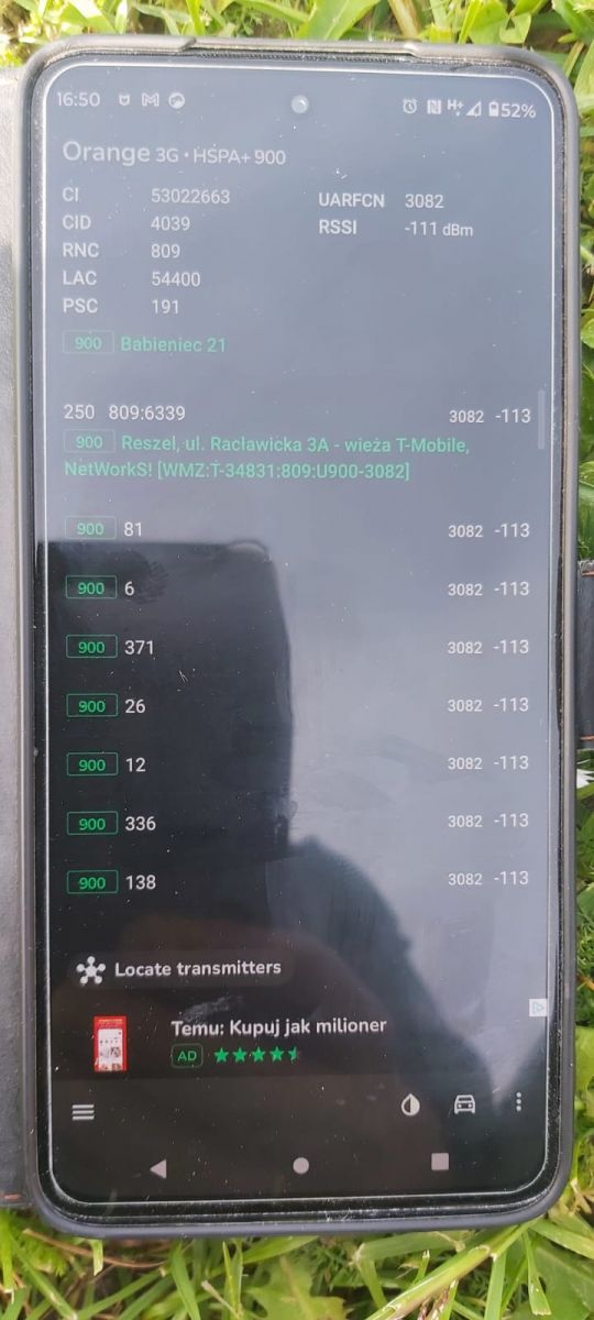

    Powtórz testy ale z telefonem na zewnątrz za oknem. Oczywiście tylko Play, zrób jeszcze test Plusa, nie jest zły wybór operatora ale nie na IDU-ODU300, pokaż jeszcze screena z IDU z parametrami sygnału i soeedtestu.
    Oczywiście nie zawracasz sobie głowy żadnym Ornge czy T-mobile bo ci operatorzy tam nie istnieją, Orange to 3G na UMTS900 z BTS-a Garbno , 3 sektor i szczatki zasiegu, w sąsiadach też 3 sektor na UMTS900 z 3 sektora na BTS-ie Reszel, sygnał jeszcze gorszy.
    Kolejny test Orange to bardzo słabe parametry sygnału na LTE800 z BTS-a Korsze, to jedyna stacja bazowa NetWorks z LTE800. Do tego w agregacji LTE1800 na szczatkach zasięgu i LTE2100 na jakiś oparach zasięgu.Ogólnie sabiutko. RESZEL NetWorks to BTS z LTE2100+1800 i 5G 2100 na N1 w DSS z LTE2100 ale odległóść to nie wszystko, BTS ma 1 sektor na azymut 100 a sektor 3 z którym łaczysz się na UMTS900 jest na 340 stopni, ty jesteś pomiędzy tymi sektorami.

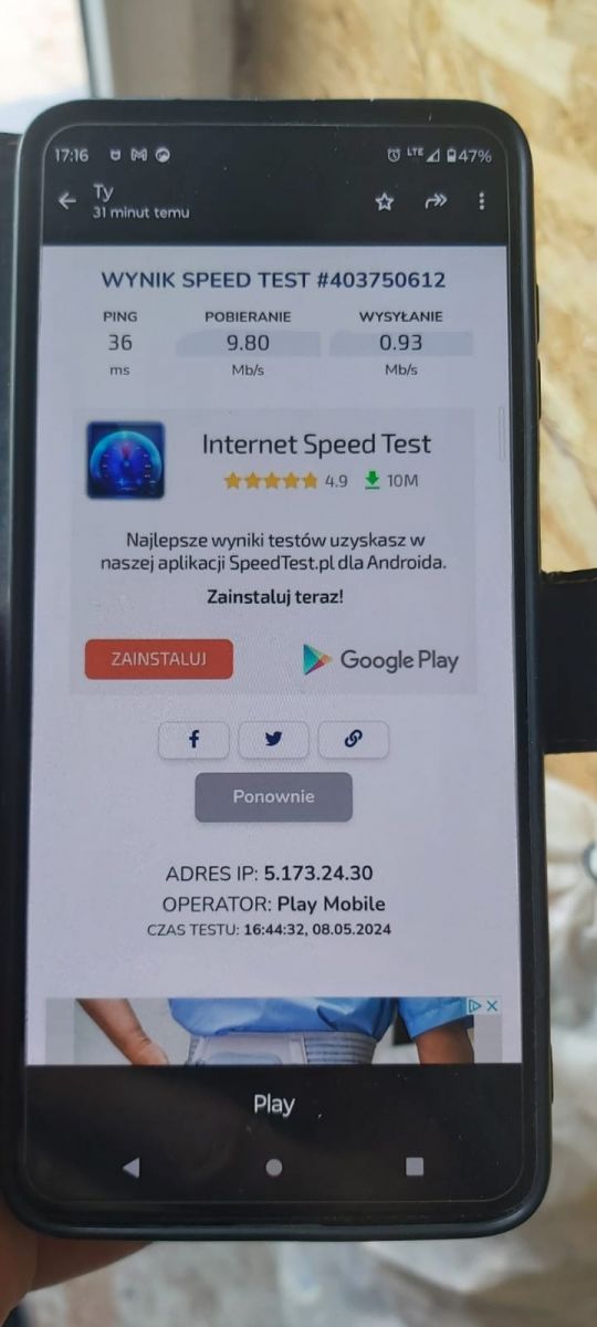

    Play za oknem na poddaszu
    • Wybór sprzętu i operatora internetowego dla słabego zasięgu - Orange, Play IMG-20240508-WA0007.jpg (117.64 KB) Musisz być zalogowany, aby pobrać ten załącznik.

    Test prędkości
    • Wybór sprzętu i operatora internetowego dla słabego zasięgu - Orange, Play IMG-20240508-WA0008.jpg (127.74 KB) Musisz być zalogowany, aby pobrać ten załącznik.

    Zgodnie z przewidywaniami, twoje testy w 100%potwierdzaja moje propozycje.
    Orange proponuje ci MC889 czyli dobry sprzęt ale ten operator ma uboga infrastrukturę, w testach na pasmach pojemnościowych LTE na zewnatrz ma bardzo słaby zasieg,praktycznie jego szczatki.
    W Play parametry sygnału na LTE1800/2100 z 1 sektora na BTS-ie Reszel dużo lepsze, test na samym LTE1800 daje na nich poprawne wyniki, sektor skierowany na Worpławki. BTS Play pracuje w agregacji LTE2100+1800+800 n 1 sektorze, na 2 i 3 ma jeszcze LTE2600.
    Pokaż speedtest Plusa, na nim LTE2600 z Reszla, 3 sektor jest na azymut 345, parametry sygnału z niego na LTE2600 na ODU słabe ale to nie dziwi biorąc pod uwagę że to szajs.
    Plus ma na tym BTS-ie LTE2600+1800+900, liczą się 2 pierwsze ale nie na darmo napisałem zebyćprzetestował tego operatora bo jako jedyny ma tam 5G, na N41 czyli TDD 2600MHz a do tego jeszcze N1 czyli 5G na 2100MHz, działa agregacja N41+N1+LTE1800.
    Nie chodźoczywiście do żadnego salonu Orange, oni tam nie mają zielonegopojęcia o własnej sieci a tym bardziej o sprzęcie LTE/5G.
    Dotyczy to zresztąkonsultantów w salonach kazdego operatora.

    Pokaż screena z telefonu służbowego ale z NetMonster, test w tym oknie na zewnatrz jak dla Orange/T-mobile. Na ODU i LTE2600 spedtest przyzwoity jak na warunki i sprzęt. W tej chwili wybór pomiędzy Play a PLUSEM.
