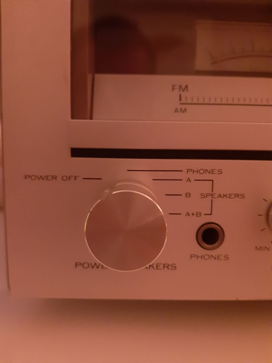

    Sprawdź czy wyjście słuchawkowe działa razem z głośnikami czy tylko w pozycji phones. Lepiej by było tam podłączyć subwoofer bo byś miał regulacje głośności. Z tape out jest stały sygnał i musisz osobno podgłaśniać amplituner i subwoofer

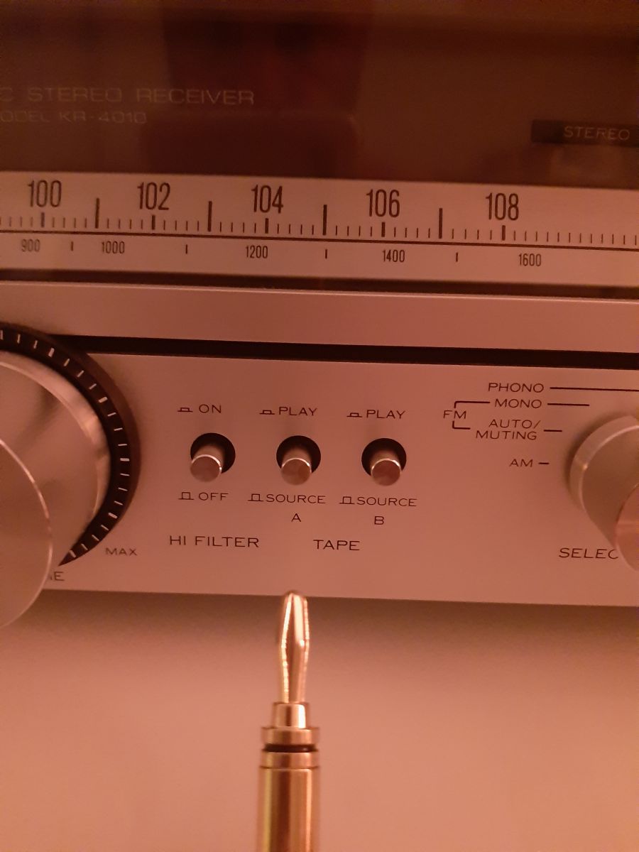

    Jak podłączyć subwoofer do amplitunera vintage kenwood 4010?
    Jak przyciskami ten przycisk to gra sam subwoofer A kolumny przestają grać Jak podłączyć subwoofer do amplitunera vintage kenwood 4010?

    Dokładnie to
    tomaszgasz33 napisał:
    ten przycisk
    Ten czyli który?
  • #13 20128897
    tomaszgasz33
    Poziom 4  
    Posty: 11
    Ten w środku
  • #14 20129429
    ciuqu
    Posty: 3279
    Pomógł: 512
    Ocena: 823
    Tak ma być jeśli subwoofer podpięty pod tape a rec.
