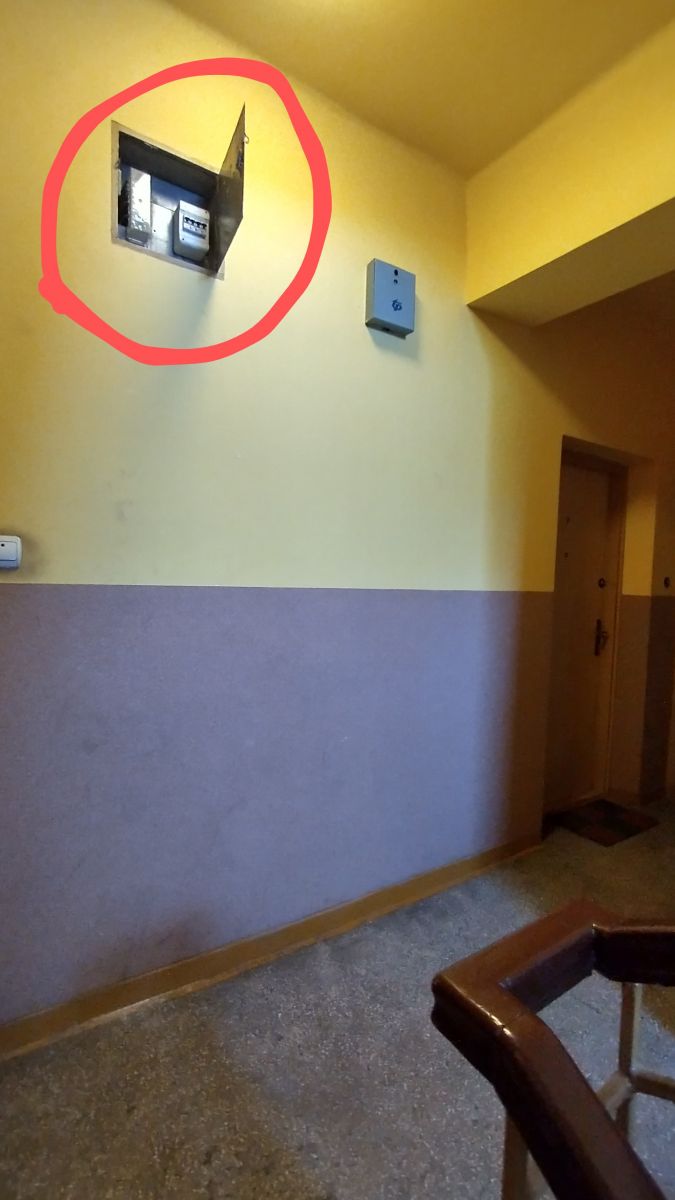

    Witam!!! Pytanie do fachowców, którzy robili wymianę instalacji elektrycznej w blokach mieszalnych.
    W naszym bloku z lat 60-ch będzie wymieniana całą instalacja elektryczna, WLZ. Na zdjęciu widać rozdzielnice na piętrze, z której rozprowadzony prąd na 4 mieszkania z tego piętra. Na każdym piętrze jest taka rozdzielnica.
    1) Jak się dowiedzieć bez kucia ściany czy blok posiada szacht pod kabli między piętrami czy kable są położone w rurkach?
    2) Jeżeli szachtu niema, to musimy robić bruzdy. Natomiast straszy mnie myśl o przejściu między piętrami (grubość 35cm). Co sądzicie , tam żelbet?

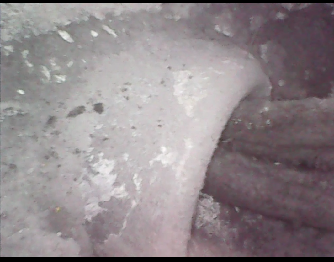

    Zdjęcia przykładam, za jakość przepraszam, bo jedno jest robione endoskopem (w rozdzielnicy w środku, zielonym kolorem pokazane jak była skierowana). Tam widać rurkę, a z niej wychodzi kabel. Nie wiem czy to jest podstawą żeby uważać że szachtu niema.
    Serdecznie dziękuję wszystkim za podpowiedzi.

    Tam są rurki tzw. Bergmanna, z wkładkami izolacyjnymi z taśmy papierowej, nasyconej masą odporną na wilgoć i pokryte płaszczem z blachy stalowej obołowionej.
    Zakończenia tych rurek to właśnie widoczna na zdjęciu tulejka porcelanowa służąca do ochrony przewodów przed przetarciem, nacięciem itd.
    Rury były łączone za pomocą złączek z blachy stalowej obołowionej. Produkowano rury o długości 3 m.
    Prawdopodobnie są tam pojedyncze przewody o izolacji gumowej i odzieży włóknistej, raczej miedziane, ale to można sprawdzić zdejmując osłonę z listwy zaciskowej (druga fotka)
