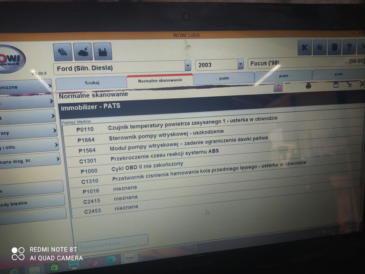

    Samochód kręci nie odpala, nieraz odezwie się na 2 sekundy wejdzie na jakieś 600 obrotów i dalej cisza.

    I co w związku z powyższym już zrobiłeś ?
    - odczytałeś błędy z auta ?
    - sprawdziłeś paliwo ?
    - filtr paliwa ?

    Na Plaku chodzi paliwo na wtryski idzie na od kręconych przewodach

    No to masz odpowiedź
    P1664 i P1564
    Wg mnie pompa wtryskowa do roboty, pewnie tranzystor padł, albo regulator dawki i go uszkodził, albo sam regulator.

    A teraz się zacznie Youtube i domowa naprawa sterownika😉

    Przy tak "drogim" aucie, to może się okazać, że albo szrot, albo przekroczona wartość samochodu x2 - ta naprawa. Dlatego pewnie masz rację.

    Wymieniłem tranzystor w sterowniki pompy paliwa

    I za chwilę będziesz miał to samo kolejny tranzystor spalony sam się nie palił tylko jak pompa się zacina.

    Od sierpnia jeździ cały czas
