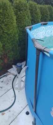

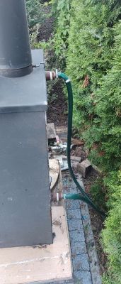

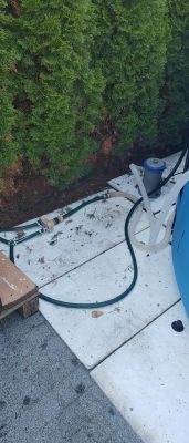

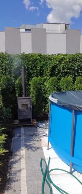

    Dwa lata temu zastanawiałem się jak ogrzać wodę w basenie 12m3. Po przestudiowaniu różnych koncepcji wpadłem na idealne rozwiązanie. Jako że w tym sezonie znowu z niego korzystam, przedstawię je pokrótce. Do podgrzewania wody służy wolnostojąca koza z płaszczem wodnym (koszt ok 800 zł). I to w zasadzie jedyna inwestycja. Piec opalam drewnem. Mogą być to też jakieś drewniane odpady. Woda zasysana jest z basenu standardowa pompą, która była dołączona do basenu. Pompa tłoczy zimną wodę do pieca. Z pieca wypływa do basenu woda o temperaturze 70-80 stopni, w zależności od tego jak dużo drewna włożymy. Gorąca woda leci już po 2-3 minutach od uruchomienia pieca.
    Cała instalacja opiera się na oryginalnych rurach od pompy i tym, co znalazło się w garażu. Zastosowałem rozdzielacz ogrodowy, aby móc np. wyłączyć duży obieg i nie przepuszczać wody przez piec (jeśli chce tylko filtrować wodę bez grzania).
    Jest to moim zdaniem dużo bardziej estetyczne i ergonomiczne rozwiązanie niż kaloryfer w ognisku:) Ogrzewanie wody w basenie 12m3 za pomocą kozy z płaszczem wodnym i drewna Ogrzewanie wody w basenie 12m3 za pomocą kozy z płaszczem wodnym i drewna Ogrzewanie wody w basenie 12m3 za pomocą kozy z płaszczem wodnym i drewna Ogrzewanie wody w basenie 12m3 za pomocą kozy z płaszczem wodnym i drewna

    Bardziej ekologiczne rozwiązanie. Grzejniki panelowe (używane) pomalowane na czarno, pochylenie ok 30 stopni, do tego pompa cyrkulacyjna i ew izolacja termiczna grzejników panelowych od tył. Na pełen wypas szyba termiczna z demontowanych okien z przodu.
    Koza może mieć ok 4 kW mocy to 4 m2 grzejników panelowych da taką samą a świeci bez przerwy a nie tylko w tedy jak się pali.
    Efekt ekologiczny też ma znaczenie a kąpiel w pobliży kopcącej kozy nie należy do najprzyjemniejszej.

    Chodziło mi o jak najprostsze rozwiązanie. Czy grzejniki panelowe podgrzeją wodę równie szybko jak piec - wątpię. Piec, którego używam ma moc 12kw. Ile tych grzejników musiałbym zainstalować i gdzie ? Piec ma ta przewagę, że można ogrzewać wodę nawet w pochmurne dni. Wystarczy rano rozpalić w piecu i za 2 godziny cieszyć się cieplejszą wodą. Jeśli chodzi o dym, to jeśli nie palisz śmieciami to dymu praktycznie nie ma. Dym jest tylko przy rozpalaniu, zanim komora spalania osiągnie temperaturę. Co do ekologii - pełna zgoda, panele mają tu przewagę.

    Piecyk to Blist, model B2E. Czwarty sezon sprawuje się bez zarzutu.
