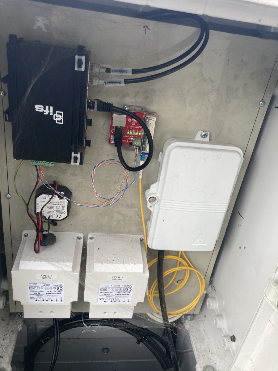

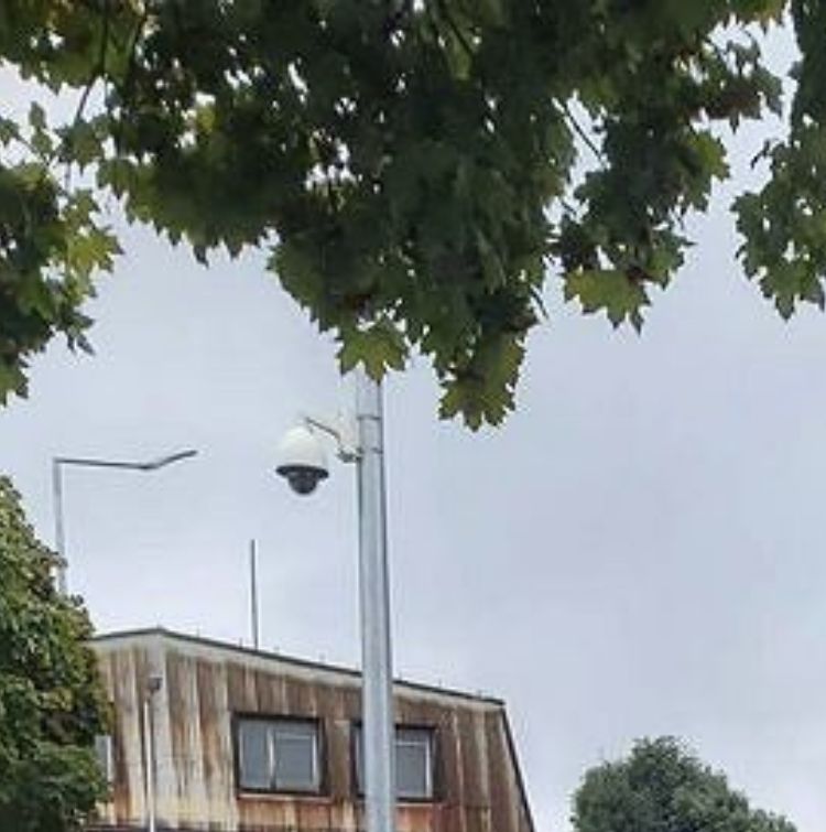

✨ Użytkownik odziedziczył system monitoringu na parkingu i dworcu autobusowym, ale nie ma danych logowania ani dokumentacji. W odpowiedziach zasugerowano, aby sprawdzić tabliczki znamionowe kamer, które są umieszczone wysoko na latarniach. Rekomendowano użycie podnośnika do ich zlokalizowania. Można również spróbować użyć narzędzia ONVIF Device Manager do odczytania modeli kamer, jednak wymaga to fizycznego dostępu do urządzeń. Użytkownik został poinformowany, że z białej skrzynki wychodzi kabel światłowodowy, który prowadzi do rejestratora, co może pomóc w dalszym dostępie do systemu.
