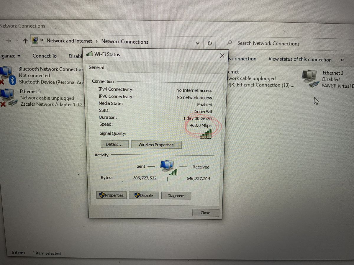

    Mam karte sieciowa ethernet 10/100/1000 (TP-Link TG-3468) i podczas speedtestu wykazuje mi maksymalnie 100 mbps pobierania. Na laptopie z WiFi jest ok. 400 mbps pobierania. Jest to problem z kartą, kablem, routerem/modemem czy ustawieniami w komputerze z Windowsem 10?

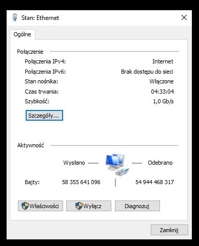

    @stolarskifilip2
    sosarek napisał:
    Na ile zestawia się połączenie?
    To jest istotne, a znajdziesz takie info tutaj, powinno być dokładnie jak na tej fotce:
    Karta sieciowa ethernet 10/100/1000 ma limit 100 mbps pobierania
    W sekcji Szybkość, winno być u Ciebie 1Gb.

    Jeszcze trzeba sprawdzić na ile się negocjuje, najlepiej tutaj (tylko trzeba wybrać właściwe połączenie sieciowe):
    Wynegocjowana szybkość zależy od wielu czynników.
