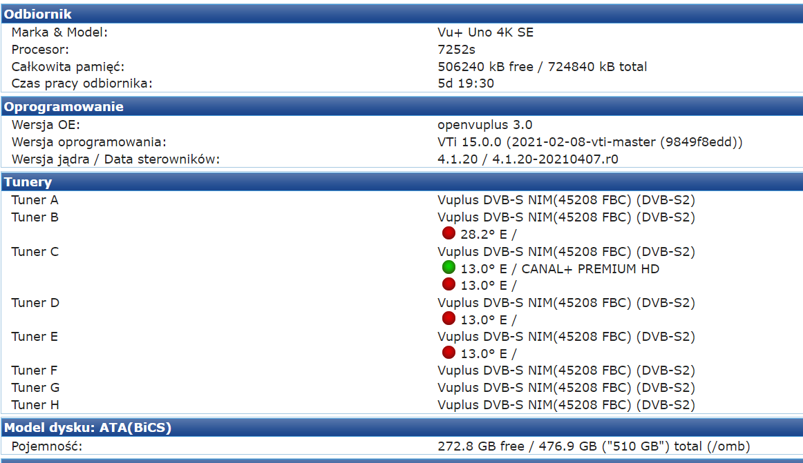

    Nie , musisz użyć konwerter Unicable/multisitch Unicable by obsłużył 8 głowic, do tego możesz podłączyć następne tunery. Głowica ma tylko dwa normalne LEGACY wejścia.
    Zwykle unicable umożliwia obsługę do 32 głowic tylko na jednym kablu.
    Konwerter przy multiswitchu to miało ważny , zwykle są quatro czasami quad na 4 kable albo wideband na 2 kable ale to to samo lecz inaczej idzie sygnał. Zawsze wychodzi na jednym kablu.
    Tylko nie myśl że możesz stremować od razu , mając moduł będzie działał tylko i wyłącznie jeden kanał a reszta zakodowana. Mając kartę dopiero będą działały wszystkie jak ją odpowiednio skonfigurujesz.
    Tak wygląda w streamingu tuner w UK , odbierany w Polsce . Ja akurat oglądam Astrę 28 , a rodzinka różne 4 programy programu z HotBird. Razem jest 5 .
    Co ciekawe tuner w UK działa lepiej niż odbiór tunera w Polsce.
