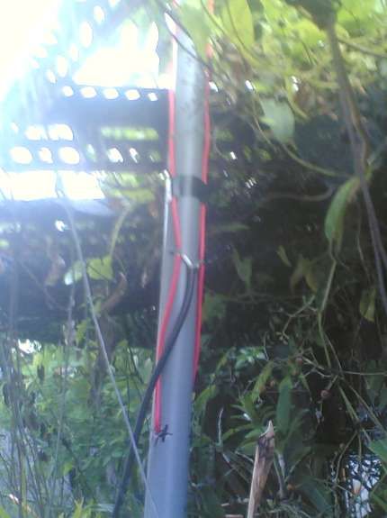

    Życzyłbym Ci coś w stylu ICOM-a PCR-1000. Ten tuner jest tak selektywny, że kosi wszystkie tunery świata. Jest na filtrze o szerokości 50 kHz. Typowy tuner ma szerokość ok. 250 kHz. Bardzo rzadko się zdarzają takie jak ST-s311. Powtarzam się i wychodzi masło maślane, ale jak masz poprawnie wykonaną antenę, to więcej nic nie zrobisz. Namiastką takiego tunera może być RTL-SDR, w którym uzyskasz równie dobrą selektywność, ale te tanie SDR-y mają gigantyczne zniekształcenia intermodulacyjne i mówiąc prostym językiem - zakłócają same siebie ze skutkiem losowym, tzn. na jednej częstotliwości będą odbierać zadziwiająco dobrze, ale na innej wręcz wcale - przez tę intermodulację. Jednak najlepszym wzmacniaczem jest antena. Umieszczona jak najwyżej i wykonana jak najlepiej, co wcale nie musi oznaczać trudności, bo bardzo dobrą antenę typu Slim-Jim można wykonać ze zwykłego drutu w zaledwie 15 minut do pół godziny max. niemal zerowym kosztem. Ja takiej używam. Jest super.

    Mniej więcej tak wyglada Slim Jim nawinieta drutem miedzianym na kawałku rurki PCV. Do zrobienia w 15 minut zerowym kosztem z bardzo dobrym skutkiem. Kalkulator do jej zwymiarowania -> Link
    Wzmocnienie całego sygnału radia 88-108 MHz dla odbiorników w domu
    P. S.
    Inne sposoby na wzmocnienie sygnału UKF FM to anteny np. w obu polaryzacjach (H/V), kierunkowe, zestawy anten, itp.
