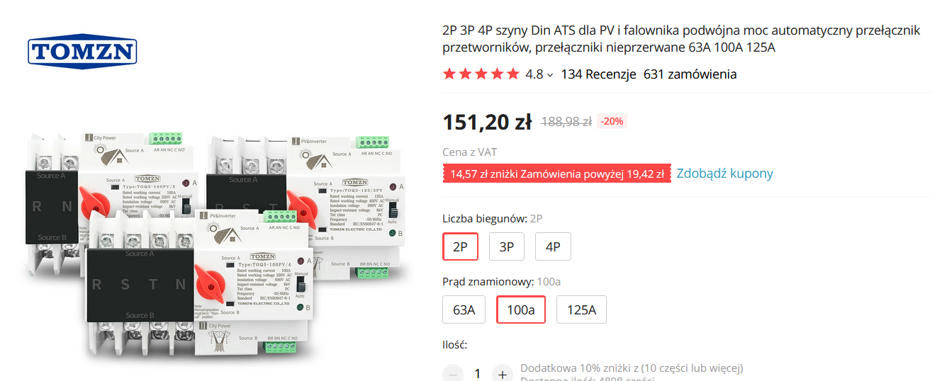

Tak, taki układ może działać, ale trzeba uwzględnić rodzaj odbiorników, możliwe przepięcia przy przełączaniu i ewentualne opóźnienie zadziałania układu [#20167169][#20166351] Przy bardziej wrażliwych odbiornikach lepiej zastosować szybkie przełączenie albo bufor, a przy mniej krytycznych można dodać odstrojenie czasowe, żeby ograniczyć skoki napięcia [#20167169][#20166351] Sam pojedynczy stycznik nie daje pełnej pewności bezpieczeństwa przy sklejeniu styków; lepszym rozwiązaniem jest układ nawrotny z dwóch styczników z blokadą mechaniczną i dodatkowo elektryczną przez styki pomocnicze NC [#20167218][#20167330] Wtedy zespawane styki jednego stycznika blokują możliwość załączenia drugiego, co poprawia bezpieczeństwo przełączania [#20167330] Najpewniejszą opcją jest jednak dedykowany przełącznik źródła zasilania / ATS, np. typu PRZK 63 [#20176128]
