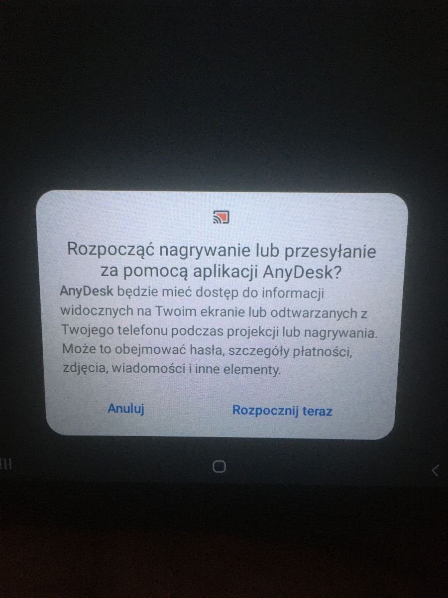

    Mam problem z Androidem 11. Tablet Samsung A8 . Zainstalowany any desk. Nadane wszystkie uprawnienia
    Nienadzorowany dostęp . Hasła itp. Mimo to dalej wyskakuje komunikat o potwierdzeniu . Bez tego nie ma możliwości podglądu. Czy ktoś zna może gdzie zmienić to ustawienie w android ? W załączniku zrzut jaki komunikat wyskakuje. Do tej pory na urządzeniach android nie było takiego komunikatu. Any desk wymaga potwierdzenia - Brak możliwości nienadzorowanego dostępu - android 11
    Dodam tylko że to na pewno nie jest wina any desk. Dokładnie ten sam komunikat pojawia się przy team vivier. Niby nienadzorowany dostęp a i tak potrzebuje potwierdzenia .

    Sprawdzałeś w Ustawieniach - aplikacja - dostęp albo uprawnienia dostępu?

    Wszystko sprawdzałem 😀 zanim tu napisałem

    Po dodaniu wszystkich uprawnień i wtyczki AD1 należy wejść w ustawienie/bezpieczeństwo, a dalej PROFILE UPRAWNIEN. Tam dodajemy kolejny profil o dowolnej nazwie np full i zaznaczamy wszystko co się da. Pokaże sie tez do wpisania hasło. Wpisujemy 2 razy i tyle. Na urządzeniu drugim przy polaczeniu trzeba wpisać to hasło i powinno działać.
    Dodatkowo (tak było w jednym z moich przypadków MotorolaOne z androidem 10) Po polaczeniu, ekran na sterowanym telefonie był zablokowany i nie było go widać na sterującym telefonie(czarny ekran). Jak się ekran odblokowało "na czują" wpisując wzór to juz było ok.
    Można to ominąć - w ustawieniach telefonu motorola(czyli tym którym chcemy sterować) z zakładce "zabezpieczania" jest podsekcja Aplikacja do zarzadzania uprzedzeniem - tam po wejściu był AnyDesk wyłączony - po włączeniu nie ma problemu z zablokowanym ekranem
