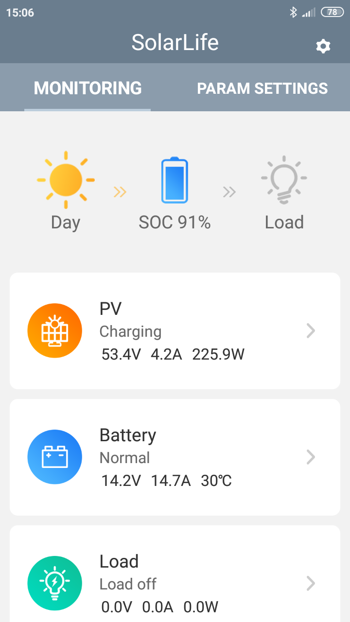

    Witam wszystkich wyrozumiałych dla takich jak niedouczonych jak ja..;
    Zainstalowałem na dachu małą instalację fotowoltaiczną: 6 paneli Volt 180W 18V:
    2 razy po 3 sztuki (połączone szeregowo) spięte równolegle dwójnikiem w parę - co według moich amatorskich obliczeń powinno dać na wyjściu z paneli 54V 20A.
    W skład zestawu wchodzą także 2 akumulatory 12V Volt AGM 100Ah + przetwornica 12 V2000W.
    Do tego chyba zbyt pochopnie zakupiłem regulator solarny Volt SOL MPPT 20A i niestety dopiero w dostarczonej instrukcji obsługi dowiedziałem się, że max moc wejściowa z paneli tego modelu to tylko 260/520W.
    W związku z powyższym proszę Was o pomoc, bo sam ja już zgłupiałem, a firma Volt Polska ma najwyraźniej w d..e swoich klientów..!
    Dlaczego pomimo, że dzisiaj o 15-ej (słońce) zmierzony na wejściu do ww. regulatora prąd z paneli wynosił 58V 16A (928W) - regulator ładuje akumulatory z mocą tylko ok. 210W??
    Dlaczego regulator Volt Sol MPPT 20A ładuje akumulatory z mocą tylko 210W?
    Rozumiem ww. ograniczenie dla tego modelu, ale regulator mając do dyspozycji taki nadmiar mocy powinien moim zdaniem chociażby ładować tym max 260W...
    https://obrazki.elektroda.pl/2686811000_1661433404.png
    Dodatkowo, gdy słońce trochę obniża pułap ładowanie drastycznie spada do ok. 60W!
    Na dzień dzisiejszy z tych 6 paneli ledwo mogę w słoneczny dzień naładować te 2 akumulatory - trochę słabo, szczególnie że podobno to MPPT miało maksymalizować pobór energii z paneli, a nie tak drastycznie ucinać...? O co chodzi?
    I teraz nie wiem, czy to wina zbyt słabego lub uszkodzonego regulatora czy jeszcze coś innego..?
    Czy w związku z powyższym konieczna jest wymiana tego regulatora? (zakupiony przez internet, a ja nie lubię zwracać zamówionych produktów..)
    Jaki regulator będzie do tego zestawu najbardziej optymalny?
    Z góry dziękuję za odpowiedź
    pozdrawiam - Artur
    Przecież masz już prawie na max naładowane akumulatory, im akumulator bliżej "fulla" tym zmniejsza się prąd. Pozbądź się tej przetwornicy i kup wersję 24V, akumulatory połącz szeregowo. Przestaniesz katować regulator (i tak wewnętrznie ograniczy prąd do 20A). Używam takiego regulatora w wersji 30A i wyciąga z paneli tyle ile mogą dać czyli ~825W w systemie 24V. A przetwornica jak podłączona?

    Ok to teraz tak :
    Liczymy 6*180W =1080 W
    1080 /12V = 90A regulator MPPT ( by wycisnąć max z zestawu )
    I tak z 450 Ah akumulatorów by nie zajechać ich szybkim ładowaniem
    Przejdziesz na 24V i tak 40A potrzebujesz ( sensowna fabryka to 800zł)
    To co widzisz ( 210W) jest normalne ( Artur dobrze spostrzegł że masz pełne aku ) obciąż je to pojawi się 20A ładowania.
    Co do serwisu to sie nie wypowiem ale naprawiałem ich przetwornice 24V 500W sinus której nawet odpłatnie nie chcieli naprawić. Cóż ich strata.
    Co do zaniku gwałtownego mocy to masz zacienienie na panelu/lach) i niby jasno ale mocy nie ma ( wystarczy ze zacieni ci 2 w 2 stringach i cała moc leci w dół) komin lub inna przeszkoda ..
    Wszystko jest ok z tym zestawem. Tylko jest sporo spraw których nie wiesz i na szybkiego wyciagasz złe wnioski.Jeden już odkryłeś ( w sumie twój błąd bo nie doczytałeś specyfikacji na stronie sklepu ( jak nie ma to na dystrybutora się zagląda -- VP nie ma żadnej produkcji wszystko czysty chinczyk brandowany)

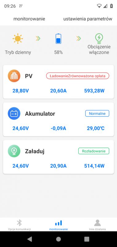

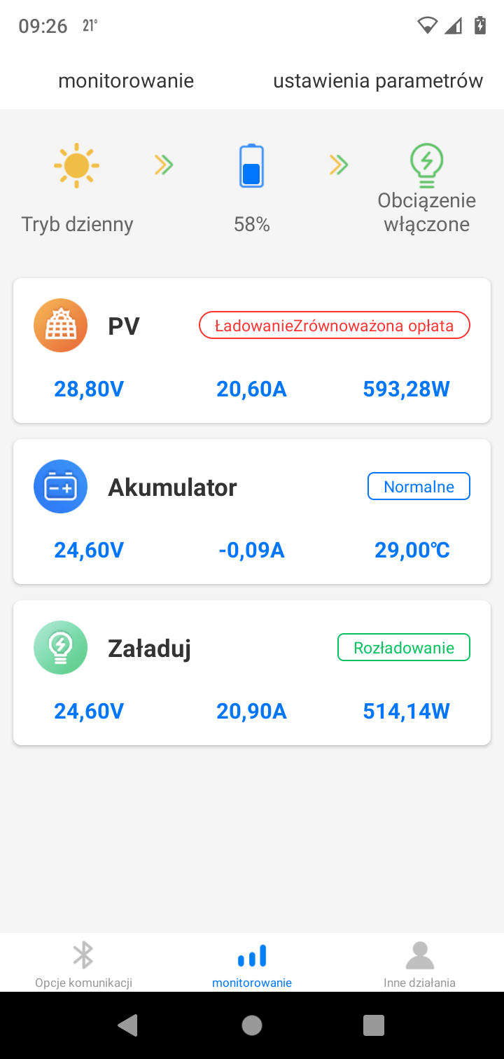

    Problem też jest w tym, że do końca nie wiem co prezentuje sekcja 'Battery' (prąd ładowania czy stan akumulatora?), ponieważ na przesłanym screenie pokazuje np. 14,2V oraz 91% nał., a na mierniku lub prostowniku podpiętym do akumulatorów w rzeczywistości jest zawsze od 0,6V do 1V mniej..? Dlaczego?
    Pokazuje ładowanie/rozładowanie akumulatora i w/g tego przelicza stan (wskaźnik procentowy), jeśli przy prądzie akumulatora pojawi się znaczek - to znaczy że energia jest pobierana z akumulatora. Spójrz jak to wygląda u mnie;
    Ładowanie
    Akumulatory prawie pełne
    Pełna moc z PV (Ładowanie + obciążenie)
    "Wąskim gardłem" jest w Twoim przypadku sam regulator ograniczający prąd do 20A, dla 12V da to moc około ~240W. Dla 24V to już dwa razy tyle czyli ~480W. Jaki prąd pobiera włączona przetwornica bez obciążenia?

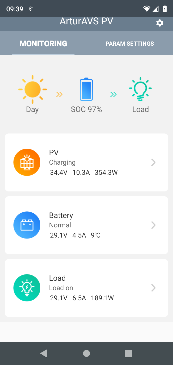

    Artur_11 napisał:
    przy całkowicie wyłączonej (ale podłączonej) przetwornicy w sekcji "Battery" jest pobór ponad 6A?
    Zastanawiające. Do wyjścia "Load" masz coś podłączone dodatkowo? U mnie różnice pomiarów w/g regulatora i zewnętrznego miernika to jakieś 0,1~0,2V, być może to kwestia dokładności pomiaru. Przy poborze z akumulatora powinien być znaczek minus;

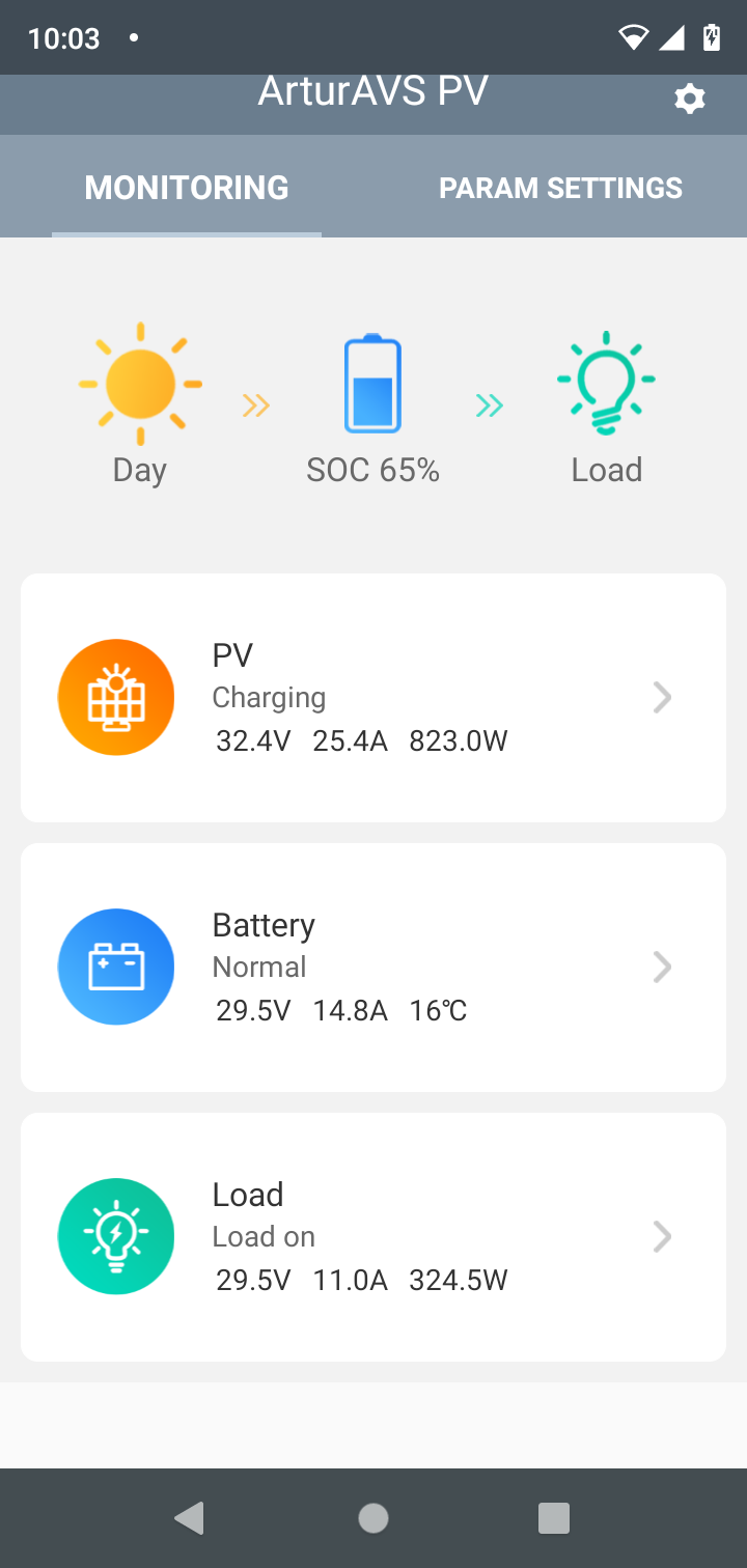

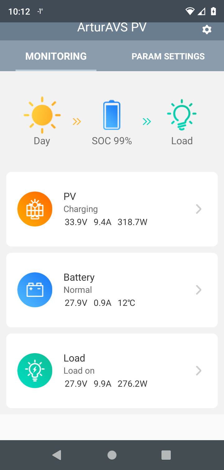

    Zrzut z innej aplikacji z przed chwili, apka nazywa się SolarLife BT. Ponieważ przez większość czasu spędzanego w warsztacie obserwuję bieżące parametry to zauważyłem że algorytm MPPT w tym regulatorze jest skopany. MPP dla moich paneli to 31,1V a regulator potrafi zjechać z obciążeniem do nawet 28V.

    Niestety ale zapomnialeś o parametrze NOCT i STC .
    Teraz juz wiesz dlaczego masz 28 V ?
    Ale to nie wszystkie niuanse.
    Panel niby " tylko" źrodło pradowe.. to tylko tak sie wydaje co niektórym.. i robili wynalazkowe PWM z stalym punktem pracy... Ale oni " wiedzieli" lepiej..

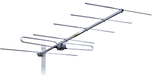

    Antena YAGi czy jakis dawalek drutu wygiety w esy floresy ?
    Wyrzuć ten przedwzmacniacz ( jak jeszcze jest zasilany z tego samego zródła przetwornicy to jeszcze ci dokłada )
    3 te przetwornice nie maja filtów ani na wejsciu ani na wyjsciu.. tu tez przerobic by to trzeba było.

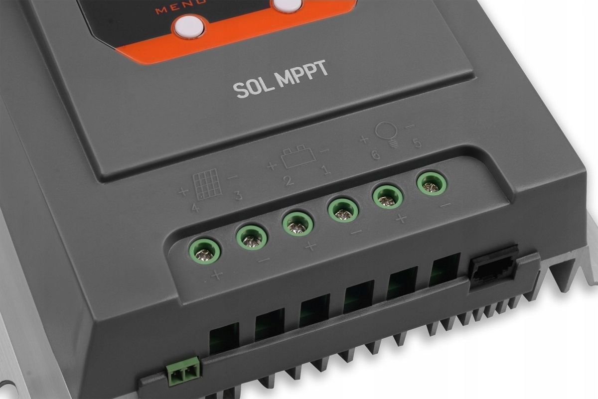

    witam Koledzy proszę powiedzcie ten regulator
    Regulator solarny BLUETOOTH SOL MPPT 20A-----ma po prawej podpięcie oznaczone + - oznaczone jako 5 i 6
    co można podpiąć Dlaczego regulator Volt Sol MPPT 20A ładuje akumulatory z mocą tylko 210W? pod te gniazda ??

    Tam podpinasz odbiorniki zasilane z akumulatora ładowanego przez ten regulator. Zapewne jest tam zabezpieczenie nadprądowe i przeciw wyładowaniu akumulatora.

    Podaj jakieś dane z naklejek czy instrukcji co to za panele i ten "SOL MPPT".

    Dziękuję wszystkim, którzy poświęcili swój czas na odpowiedź;
    Dzięki Wam oraz własnej dedukcji wiem juz na pewno skąd wynikały moje powyższe wątpliwości i byc może będzie to tez wskazówka dla użytkowników tego regulatora;
    Mianowicie, parametry podawane w sekcji battery/akumulator nie są parametrami aktualnego stanu akumulatora jak to mozna mylnie zrozumieć z instrukcji obługi, lecz jest to tylko aktualny prąd ładowania czyli przekonwertowany prąd z solarów;
    to samo tyczy sie także mylnego procentowego stanu naładowania akumulatora, który wynika nie tylko z aktualnego poziomu naładowania akumulatora lecz także z prądu ładowania z solarów w danym momencie;
    Moja rada więc jest taka, aby pod akumulatory podpiąc jeszcze voltomierz 12v, aby mieć dokładniejszy pomiar obecnego stanu akumulatora podczas ładowania;
    Moim zdaniem wina leży po stronie kiepskiej instrukcji obsługi...
    W podsumowaniu dodam tylko, że wymieniłem ten regulator na mocniejszy Volt 40A;
    pozdrawiam wszystkich
