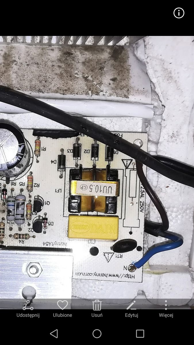

    Mam uszkodzony zasilacz do lodówki turystycznej Ezetil E32M. Między innymi uszkodzonymi elementami jest taki element (to chyba jest filtr) o nazwie UU10.5. Chcę zamówić ten element, ale nie wiem, jaki wybrać, ponieważ do wyboru mam filtry/dławiki o różnej wartości: 10 uH, 20 uH i 30 uH. Nie jestem elektronikiem i nie za bardzo wiem, jaki wpływ na działanie zasilacza ma indukcyjność tego elementu. Na moim nie ma żadnej informacji dotyczącej indukcyjności. Jest tylko taki napis: UU10.5 GP.
    Czy taki filtr/dławik można wlutować w dowolnym ustawieniu tzn. w pozycji 0 st. lub odwrócony 180st. w odniesieniu do strony zasilania 230 V?

    My też nie wiemy, bo nie podałeś, gdzie w układzie zasilacza on się znajduje, dławików zazwyczaj jest więcej niż jeden. Na tym rdzeniu najczęściej (co nie znaczy 100%) spotyka się dławiki skompensowane. Dławiki skompensowane mają indukcyjności w zakresie milihenrów. Nigdy nie widziałem takiego dławika uszkodzonego inaczej niż ukruszony rdzeń - zasilacz z tym działa, tylko filtr przeciwzakłóceniowy nie działa poprawnie. Zasilacz da się uruchomić bez dławika skompensowanego, wstawiając zwory. Zatem możesz spróbować swoich sił w naprawie bez dławika filtru, gorzej jeśli okaże się, że element, o który pytasz, nie jest tym, o którym myślę.
    mario205 napisał:
    Czy taki filtr/dławik można wlutować w dowolnym ustawieniu, tzn. w pozycji 0 st. lub odwrócony 180 st. w odniesieniu do strony zasilania 230 V?
    Jeśli chodzi o dławik skompensowany, to tak.

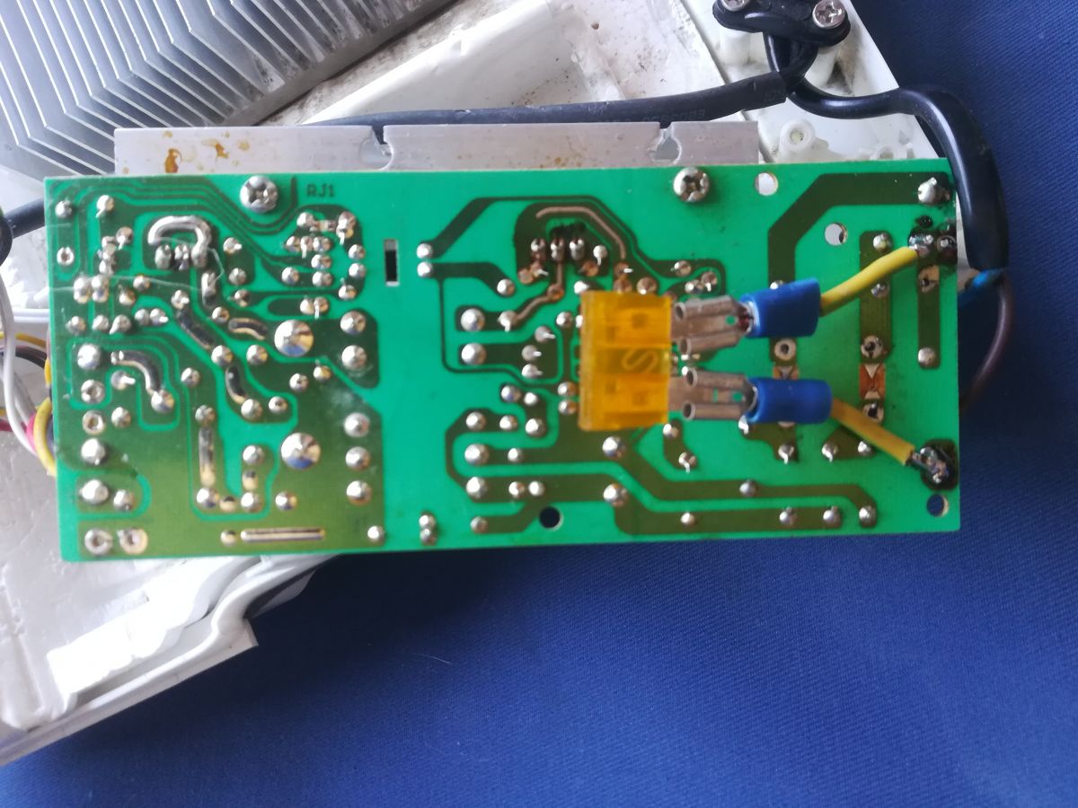

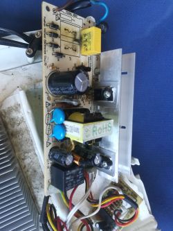

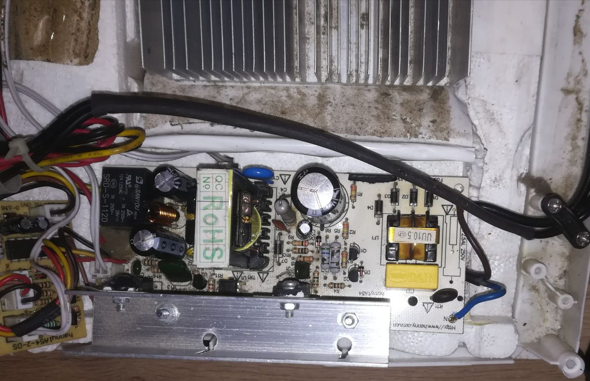

  • #5 20164593
    mario205
    Posty: 460
    Ocena: 66
    Filtr UU10.5 do zasilacza lodówki Ezetil E32M - jaka wartość indukcyjności i sposób montażu?
    Proszę bardzo, fotki zasilacza. Dławik jest od strony zasilania 230 V.
  • #6 20164621
    jarek_lnx
    Posty: 22727
    Pomógł: 4197
    Ocena: 6122
    Jest to dławik skompensowany. Indukcyjność trudno ocenić, ale w takich dławikach przy ustalonych wymiarach prąd i indukcyjność są zależne (im większy prąd, tym grubszy drut, mniej zwojów i mniejsza indukcyjność). Jak dobierzesz wg prądu, to indukcyjność będzie miała właściwy rząd wielkości, dokładna wartość nie jest aż tak istotna.
    Zanim zamówisz, zrób zwory i spróbuj powalczyć z resztą.

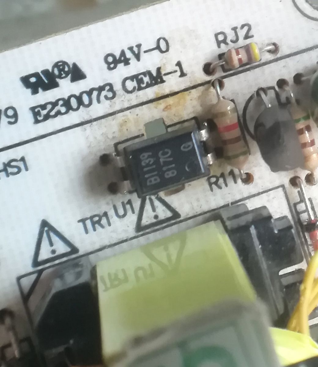

  • #12 20166241
    mario205
    Posty: 460
    Ocena: 66
    Panowie, co to za element B1139 (817C) i jak go sprawdzić? Nie mogę znaleźć jego noty. To dioda, tranzystor, a może transoptor?
  • #14 20166451
    mario205
    Posty: 460
    Ocena: 66
    Dzięki za link. Zmierzyłem ten transoptor wg noty i wygląda na to, że jest dobry. Przewodzi jedynie od anody do katody (od nóżki 1 do 2), natomiast między emiterem a kolektorem nie ma przewodzenia w obu kierunkach, czyli od 3 do 4 i odwrotnie. Chyba dobrze zmierzyłem, skoro ten transoptor to tylko dioda + tranzystor?

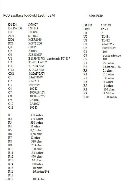

  • #19 20193128
    mario205
    Posty: 460
    Ocena: 66
    Wracam z dobrą wiadomością. Zasilacz naprawiłem i teraz lodóweczka się testuje.
    Pokrótce napiszę, co było uszkodzone. A więc tak:
    1. Spalony był dławik UU10.5, który sobie przewinąłem (103 zwoje drut nawojowy 0,25 mm2 na każdą cewkę).
    2. Dwa elektrolity były spuchnięte. Profilaktycznie wymieniłem wszystkie.
    3. Spalony tranzystor C1815 (zastosowałem 2SC1815).
    4. Spalona dioda MBR2060.
    5. Spalony MOSFET JCS4N60F (zastąpiłem go BUZ90A).
    6. Spalona dioda 1N4148.
    7. W mostku Graetza spalone dwie diody 1N4007 (wymieniłem wszystkie cztery).
    8. Spalone dwa rezystory 0,51 om i 0,56 om (oba 1 W).
    To tyle.
    Przy okazji zrobiłem inwentaryzację obu płytek drukowanych. Może się kiedyś komuś przyda taki wykaz elementów? Niestety na tej małej drukowanej, która odpowiada za pracę w trybie BOOST, nie wiadomo, jaki tam siedzi układ scalony, bo ma starte napisy.
    Wszystkim dziękuję za dobre rady i pozdrawiam.

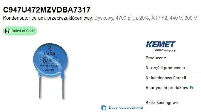

    Czy masz na myśli elementy oznaczone na PCB jako CY1 i CY2 (K AC472M) ?
    To są raczej kondensatory 4,7nF/250V AC, mimo iż wyglądają jak warystory.

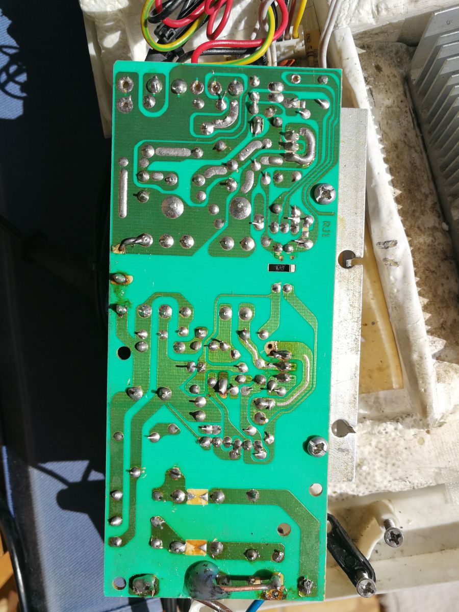

  • #25 21650402
    mario205
    Posty: 460
    Ocena: 66
    Naprawy ciąg dalszy. Doszła w koncu do mnie część potrzebnych elementów i je wlutowałem w płytkę. Niestety, czekam jeszcze na wymianę wszystkich elektrolitów bo niby je wymieniłem ale tylko na takie z odzysku. Ten glówny 100uF/400V za mostkiem pozostał bo raczej jest dobry (za mostkiem generował napiecie 326VDC). Posprawdzałem wszystkie rezystory i diody. Wszystko niby ok. Obejrzałem płytkę z obu stron pod katem zwarć i żadnego nie zauważyłem, więc postanowiłem odpalić zasilacz.Podłączyłem zasilacz, któy zachowywał się tak jak na filmiku ( zwarcie ).Przekaźnik terkotał i nie mógł zaskoczyć. Wyłączyłem na chwilę zasilacz i ponownie go uruchomiłem i wtedy się okazało, że przekaźnik już milczy bo przy drugim uruchomieniu poleciały te wrażliwe elementy. Niestety, podłączenie zasilacza przez żarówkę nie uchroniło zasilacza od strat. Ponownie uszkodziły się diody w mostku, oda tranzystory sterujące, tranzystor główny oraz dwudioda. Ocalał jedynie transoptor. Teraz czekam na te elektrolity esr i zamówiłem sobie też tester LCR-T4. Posprawdzam wszystkie komponenty po kolei bo nie chcę juz ryzykować kolejnego smażenia elementów. Macie może pomysły dlaczego tak się dzieje ?
    Załączam też płytkę, może ja przeoczyłem jakieś zwarcie ?
    Dolna strona płytki drukowanej z widocznymi ścieżkami, lutami i miejscami nadpaleń lub przepaleń.

    Odnośnie nieznanej wartości dlawika to zastosowałem dławik UU10.5 50mH ponieważ w podobnej konstrukcji innego zasilacza zastosowano dlawik UU10.5 45mH. Co do samej naprawy to powiem, że zwarcie powodował jeden z dwóch kondensatorów ceramicznych 102/1kV. ale dlugo nie mogłem namierzyć winowajcy, ponieważ wszystkie elementy (wylutowane) na pomiarach statycznych wyglądały na dobre. Dopiero pod obciążeniem ten 102/1kV dostawal przebicia i powodował zwarcie. Profilaktycznie wymieniłem wszystkie kondensatory, elektrolityczne, ceramiczne i foliowe ponieważ zasilacz jest z 2012r. więc ich kondycja mogła być różna. Dziękuję wszystkim, którzy się wypowiadali. Pozdrawiam
