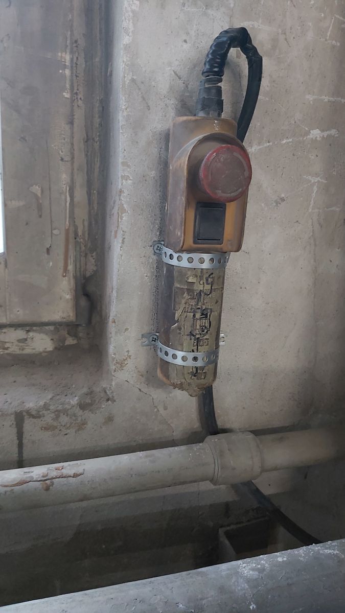

    Posiadam trzy wciągarki. Schemat jak na zdjeciu Sterowanie trzema wciągarkami jednym pilotem z krańcówkami na otwieranie
    Potrzebuje zrobić sterowanie jednym pilotem wszystkich trzech wciągarek jednocześnie. Przy czym muszę mieć Krańcówki dla każdej z nich ale tylko na otwieraniu , ażeby wyłączały się niezależnie. Czy podpowiecie jak to zrobić? Jakiś schemat... Czy muszę mieć kondensator dla każdej wciągarki? ( w tym momencie jest zrobione na jednym kondesatorze i bez krańcówek. Nie działa to jednak tak jak bym chciał.)

    Jakiego typu są to wciągarki i do czego to urządzenie ma służyć?

    Nie wiem jakiego typu. Mają za zadanie otwierać i zamykać. Czyli podnoscic i opuszczać pewna konstrukcje. ( to w tym momencie działa i pracuje.) Ale chcę założyć Krańcówki na otwieraniu żeby nie naciągały ( lub urywały) się linki niepotrzebnie jeśli ktoś za długo przytrzyma przycisk podnoszenia.

    Mało informacji co to za pilot co za wyciągarki jakie napięcie robocze silnika ,zdalnego sterowania itd?
    piszesz o krańcówkach na otwarcie żeby się linka nie zerwała a jak rozwiążesz zamykanie wtedy linka może się przewinąć na wałku wyciągarki i i zrobi się jeszcze większy syf.
    instalacja wygląda na prostą potrzebujesz zdalnego sterowania trzy a lepiej sześć przekaźników ,trzy krańcówki a jeszcze lepiej trzy czujniki indukcyjne zbliżeniowe , jakiś bezpiecznik żeby to zabezpieczyć kilka złączek jakąś obudowę i tyle jeśli będziesz to otwierał świadomie i będziesz widział te klapy czy też zasuwy to wystarczy ale gdy będzie się to działo bez nadzoru to dobezpieczył bym ten układ jeszcze ciut lepiej np drogowe wyłączenie na czujnikach i dla bezpieczeństwa jeszcze krańcówka .

    Wciągarki są jednofazowe. 230V. Pilot jest jeden Sterowanie trzema wciągarkami jednym pilotem z krańcówkami na otwieranie
    Otwieranie i zamykanie jest pod pełną kontrolą operatora. Czy mógłbym prosić o jakiś schemat jak to rozwiązać?
