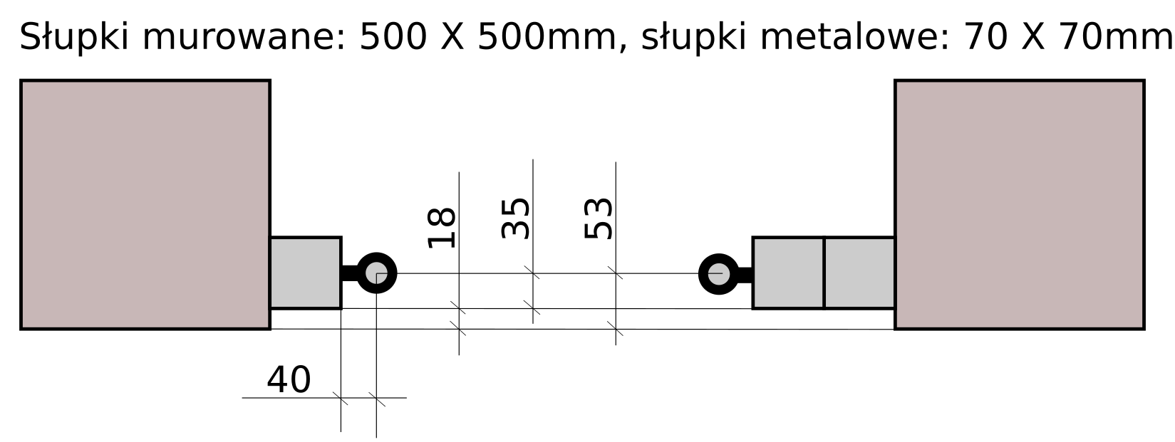

    Proszę o podpowiedź- jaki napęd mógł bym zastosować do moich słupków i mocowania do nich skrzydeł bramy (2 skrzydła).
    Skrzydła ażurowe lekkie po 150cm każde.
    Słupki murowane 500x500mm, słupki metalowe 70x70mm, na prawym słupku murowanym są dwa metalowe.
    Chciałbym się zmieścić w kwocie do 2tyś.

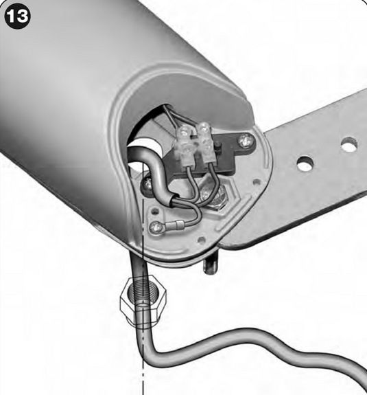

    Czyli przykładowo Nice Wingo 2024: masy mogę nie podłączać na obudowę siłownika oraz w sterowniku i będzie OK?
    Dobór napędu i problem dwóch żył w przewodzie. Dobór napędu i problem dwóch żył w przewodzie.
    #8 20166688
    Darek0026
    Posty: 1162
    Pomógł: 220
    Ocena: 377
    W sterowniku musi być uziemienie ale nie musisz go ciągnąć do napędów.
