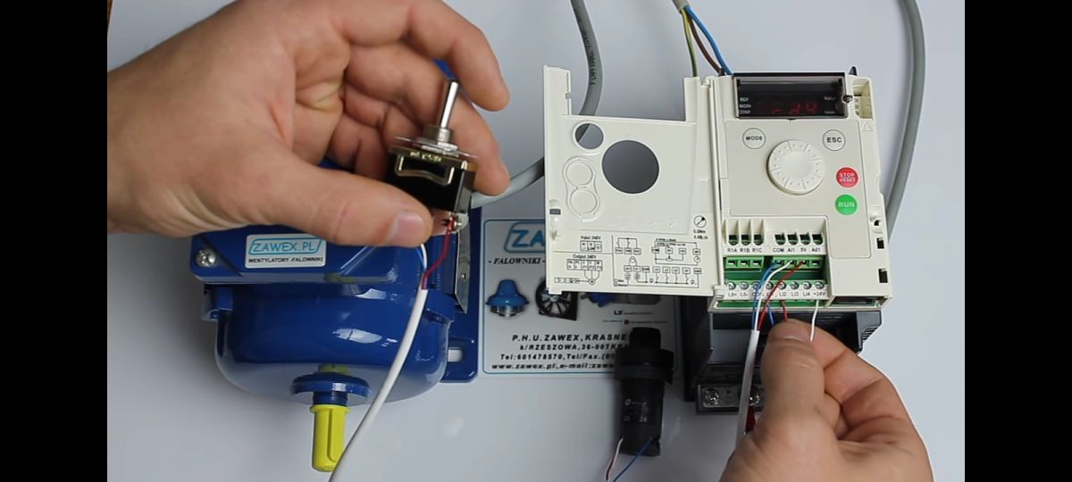

✨ Dyskusja dotyczy regulacji prędkości posuwu w samorobnym traku napędzanym silnikiem 0,37 kW z przekładnią, sterowanym falownikiem jednofazowym Schneider ATV12H037M2. Autor potrzebuje funkcji zmiany kierunku obrotów (lewo/prawo) oraz regulacji prędkości za pomocą potencjometru, z dodatkową możliwością zwiększenia prędkości powrotu. W modelu ATV12H037M2 funkcja JOG jest fabrycznie ograniczona do stałej wartości 5 Hz i nie można jej zmienić. Proponowane rozwiązanie to wykorzystanie programowalnych wejść cyfrowych Li1-Li4 falownika, gdzie Li1 i Li2 są przypisane do jazdy do przodu i do tyłu. Druga prędkość (PS2) może być aktywowana przez mostkowanie wejść Li2 i Li3 lub przypisanie PS2 do L2H, co może skutkować nadpisaniem funkcji jazdy do tyłu lub dodaniem funkcji drugiej prędkości do tego samego wejścia. Zalecane jest najprostsze rozwiązanie z mostkowaniem Li2 i Li3, aby podczas jazdy do tyłu aktywować wyższą prędkość powrotu. Dyskusja zawiera odnośnik do instrukcji falownika Schneider ATV12, szczególnie do pracy wieloprędkościowej (PS2). Autor planuje testy i dalsze eksperymenty z konfiguracją wejść falownika.
