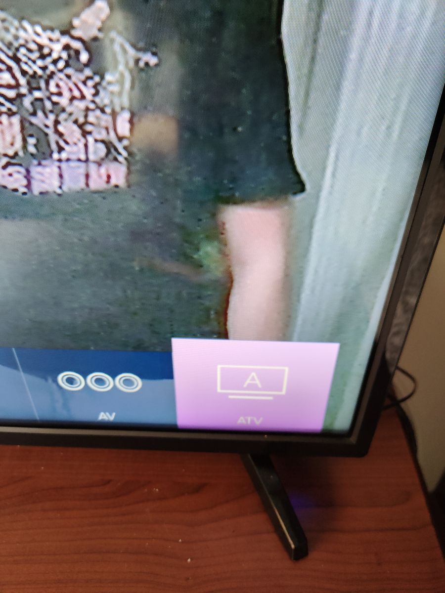

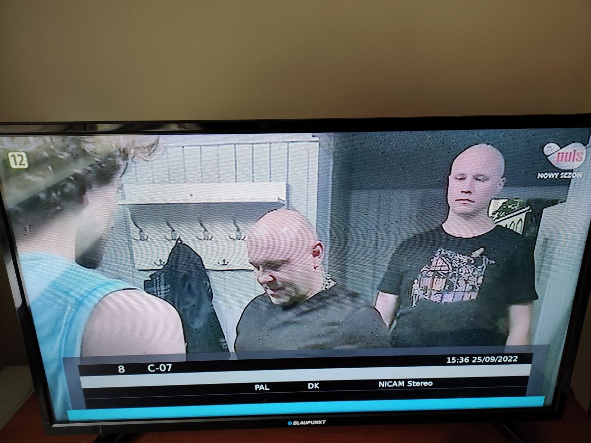

    Witam wszystkich, do tv mam podłączony kabel prawdopodobnie od anteny satelitarnej. Telewizor nie posiada dvb-t2 ale odbiera kanały ATV. Odbierał takie kanały jak polsat, puls czy tvn itp. niestety po pewnym czasie kanały zawiesiły się, jakbym ktoś wcisnął pauzę. Wyszukiwanie ponowne kanałów oraz resetowanie do ustawień fabrycznych nic nie pomogło. Programy dalej są zawieszone, nawet w tym samym momencie co początkowo. Zaznaczę, że jedyny lokalny program "tv police" działa prawidłowo. Niestety dekoder do telewizji naziemnej nic nie pomoże, ponieważ antena jest prawdopodobnie satelitarna i po podłączeniu nie odbiera kanałów. Dlatego kabel jest podłączony bezpośrednio do tv, który odbierał kanały ATV i w zupełności to wystarczało. O co chodzi z tymi kanałami? Można to jakoś naprawić?

    Za mało danych by cokolwiek powiedzieć, ponadto, że osobiście, nie znam telewizora, który potrafiłby odbierać analogowe (ATV) programy z anteny satelitarnej. Owszem, DVB-S - tak. Poza tym, jak to możliwe, że piszesz, że "prawdopodobnie jest antena satelitarna"? Jak by była, to byś ją miał za oknem...
    Niektóre kablówki retransmitowały kanały telewizji naziemnej w systemie analogowym (ATV) i to by najbardziej pasowało. Stacja czołowa TVK nie ma tunerów DVB-T2 i z chwilą przejścia nadawców na DVB-T2 streaming się zawiesił i tak sobie "wisi".

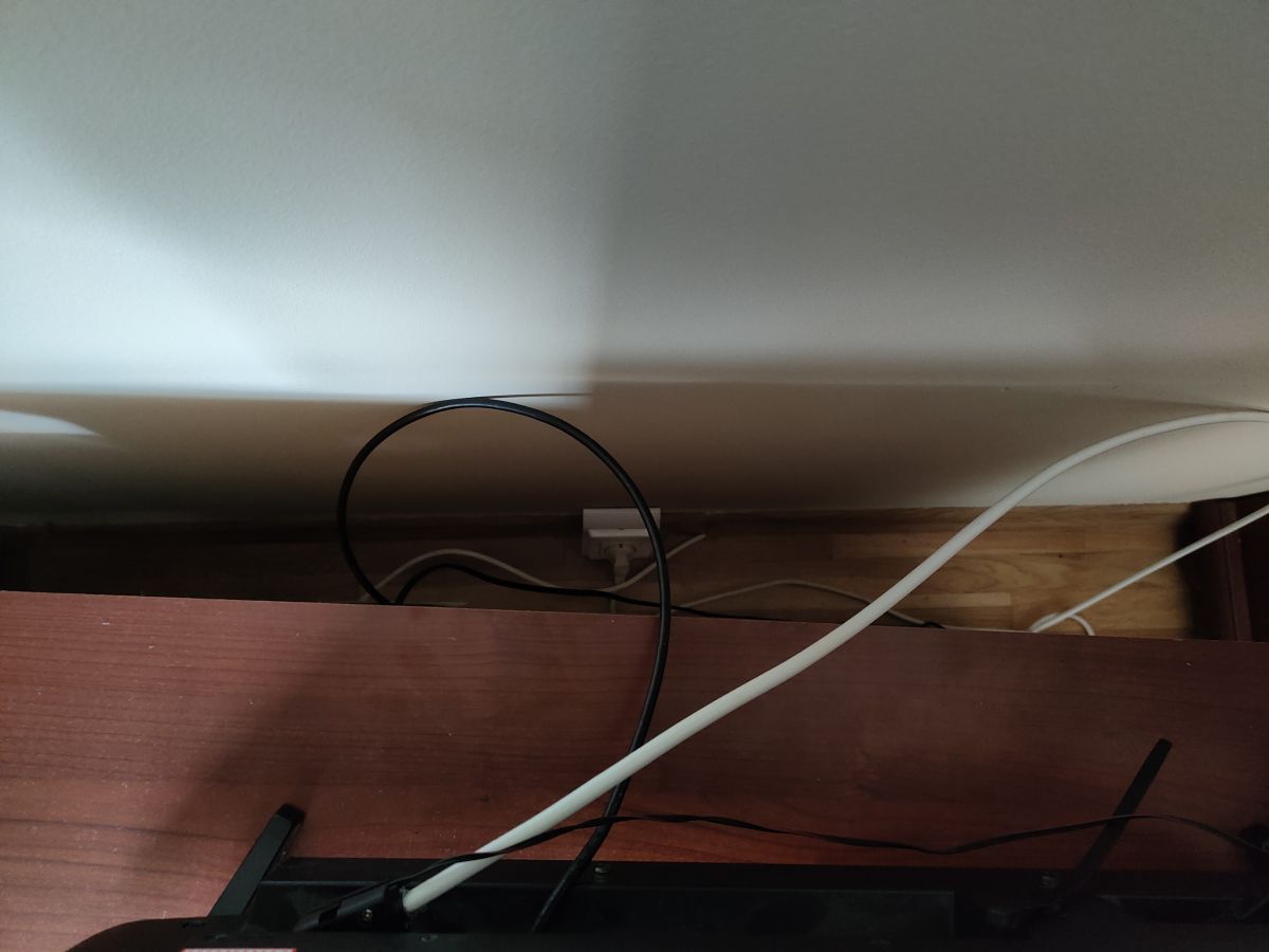

    Poprzedni właściciel mieszkania zmarł, niestety nie wiem dokładnie od czego jest ten kabel antenowy. Anteny nie widać, bo to mieszkanie w bloku, zapewne jest na dachu. Dorzucam zdjęcia, mam nadzieję, że pomogą zobrazować sytuację.(zdj. kanału to przykład tego zawieszenia programów)

    Skoro to mieszkanie w bloku, to prawie na pewno jest kablówka i prawie na pewno jest tak jak piszę - była stacja czołowa konwertująca kanały DVB-T na transmisję analogową i to odbierałeś. Teraz to "wisi" i oglądasz zamrożony obraz.
    Jakoś to mieszkanie kupiłeś i powinieneś tę kablówką opłacać, no chyba, że to jakiś pakiet socjalny (ale nawet i te były zwykle pałatne jakieś symboliczne 5 zł/m-c).

    Sprawdź datę przełączenia na DVB-T2 w Twoim regionie... możliwe że pokryje się z zawieszeniem się kanałów. Skoro obraz "wisi" na tej samej klatce mimo resetowania TV, to znaczy że "wisi" dekoder u operatora instalacji TV kablowej. Możliwe, że na kablu był tylko sygnał analogowy i ew. kodowany sygnał DVB-C. Wyjdź z mieszkania, poszukaj gdzie idzie kabel "antenowy" i idź za nim, aż znajdziesz jakąś puszkę lub skrzynkę. Wtedy dowiesz się kto jest operatorem sieci.
