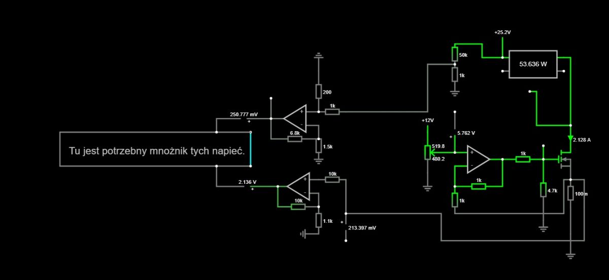

Czy istnieje jakiś prosty układ oparty np. o wzmacniacze operacyjne by pomnożyć ze sobą dwa zmieniające się napięcia?
Chcę zrobić coś na miarę ogranicznika mocy do 200watt w zakresie 0-200v i 0-10A
Za odpowiedzi z góry dziekuje.
Moim zdaniem taniej wyjdzie mnożenie napięć na drodze cyfrowej, np. już taki PIC10F222 kosztujący 2zł posiada 2 wejściowe ADC 8-bitowe i spokojnie poradzi sobie z konwersją PWM(u*i).
Rozwiązałem sprawę za pomocą LM324. Układ nie jest idealny ale mnoży napiecie zasilania z aktualnym poborem prądu (napięciem bocznika).
Na pewno niejednemu się przyda taki układ który można dowolnie przystosować po małych kosztach.
Główne wada to rozrzuty parametrów tranzystorów, błędy wprowadzane przez rezystancje rozproszone tranzystora i zależność parametrów od temperatury, żadnego z nich symulacja nie pokaże poprawnie jak jej nie "zmusisz".
Najlepiej gdyby Q3-Q6 były w jednej temperaturze (w jednej strukturze) i żeby na układ nie wiało gorące powietrze z radiatorów
