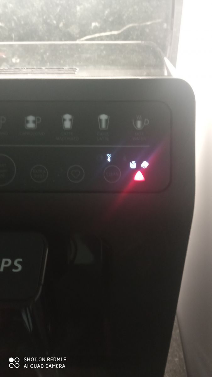

    Mam problem ze swoim ekspresem po trzech tygodniach użytkowania od nowości zapaliła się dioda wpierw mleczna i za 2 dni dioda czerwona że trzeba już go odkamienić. Zrobiłam wszystko tak jak potrzeba i niestety się zawiesił, po każdej próbie zrobienia czegoś innego cały czas tylko można było powtórzyć jedną funkcję. Czy ktoś coś takiego miał nie można nie pokazuje wody nie pokazuje nic tylko cały czas trzeba było w kółko to odkamieniać, pokazywały się te ikony odkamieniania.
    Jest to nowy ekspres, ma 3 tygodnie, po trzech tygodniach już bardzo dziwne że zapaliła się ta kontrolka odkamieniania żadnej innej funkcji nie można było włączyć ponieważ cały czas tylko ta jedna działała. Wymieniałam wodę, odkamieniałam, płukałam i cały czas jest to samo czy wykonać reset.
    Po prostu ekspres uległ awarii, nie ma nad czy się zastanawiać - skorzystaj z gwarancji lub tzw rękojmi.

    >>20215271 Witam. Szukam pomocy w grudniu wymieniłem moduł zasilający na nowy. Chodził do 26 stycznia i teraz po właczeniu czerwony trojkat i ikona odkamieniania.. Przyciskiem clean nic nie mozna zrobic ., tylko startem i wtedy znika trojkat i chce wody. Po nalaniu wody miga biala dioda na przycisku start. Po wcisnieciu startu słychac przestawianie zaworu wody i koniec . Powolne przygasanie białych diod pod ikonami kaw i nic sie nie dzieje.. Czy coś zle robie czy mozliwe aby znowu moduł siadł? Czy mozna resetowac to gówno.

    Mam ekspres EA897 od 5 dni. Trochę przypadkiem wszedłem w program odkamieniania "k", który, jak wyżej, nie chce się skończyć. Okazało się, że instrukcja słabo ten proces opisuje i dopiero obejrzenie filmu pozwoliło przeprowadzić wszystko do końca. Tak więc wszystko jest OK. Załączam film.
