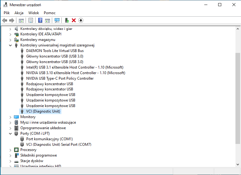

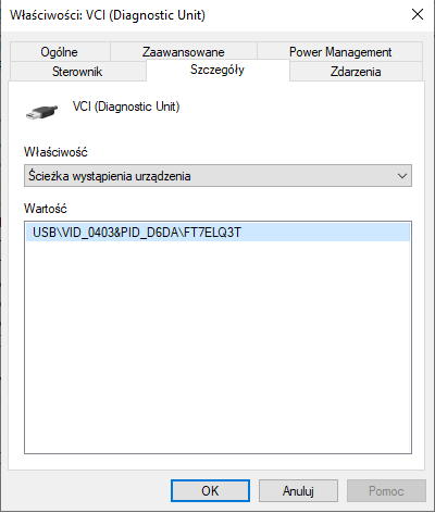

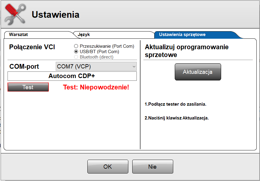

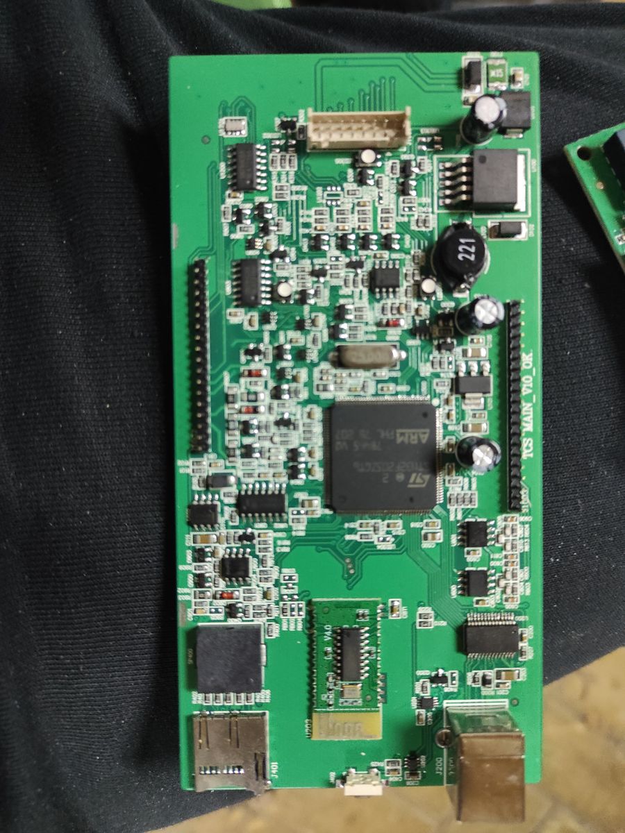

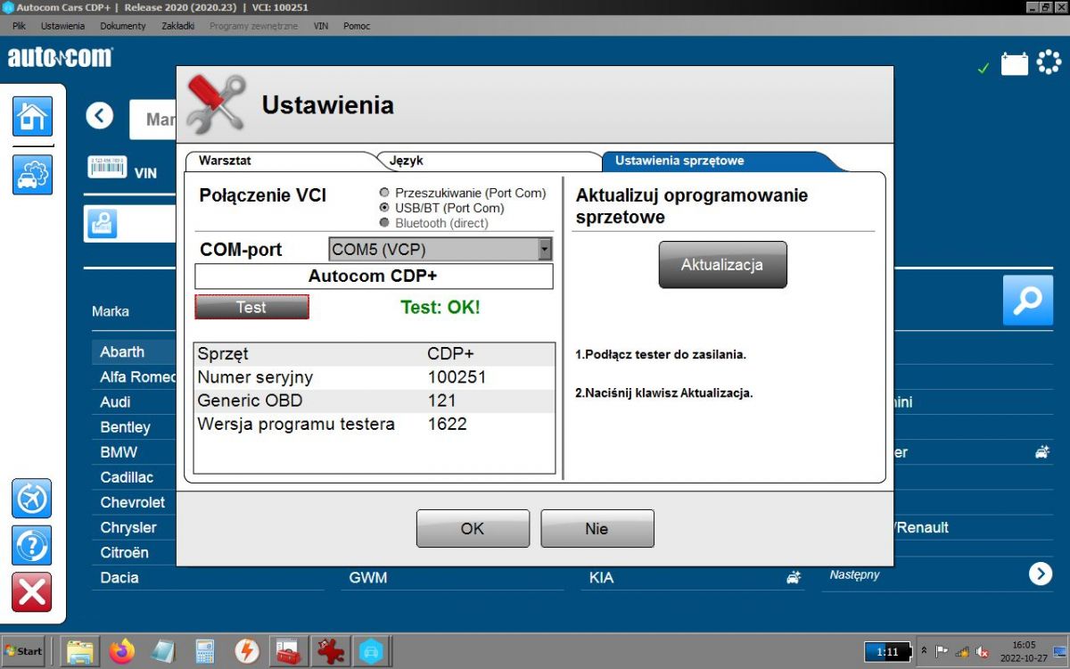

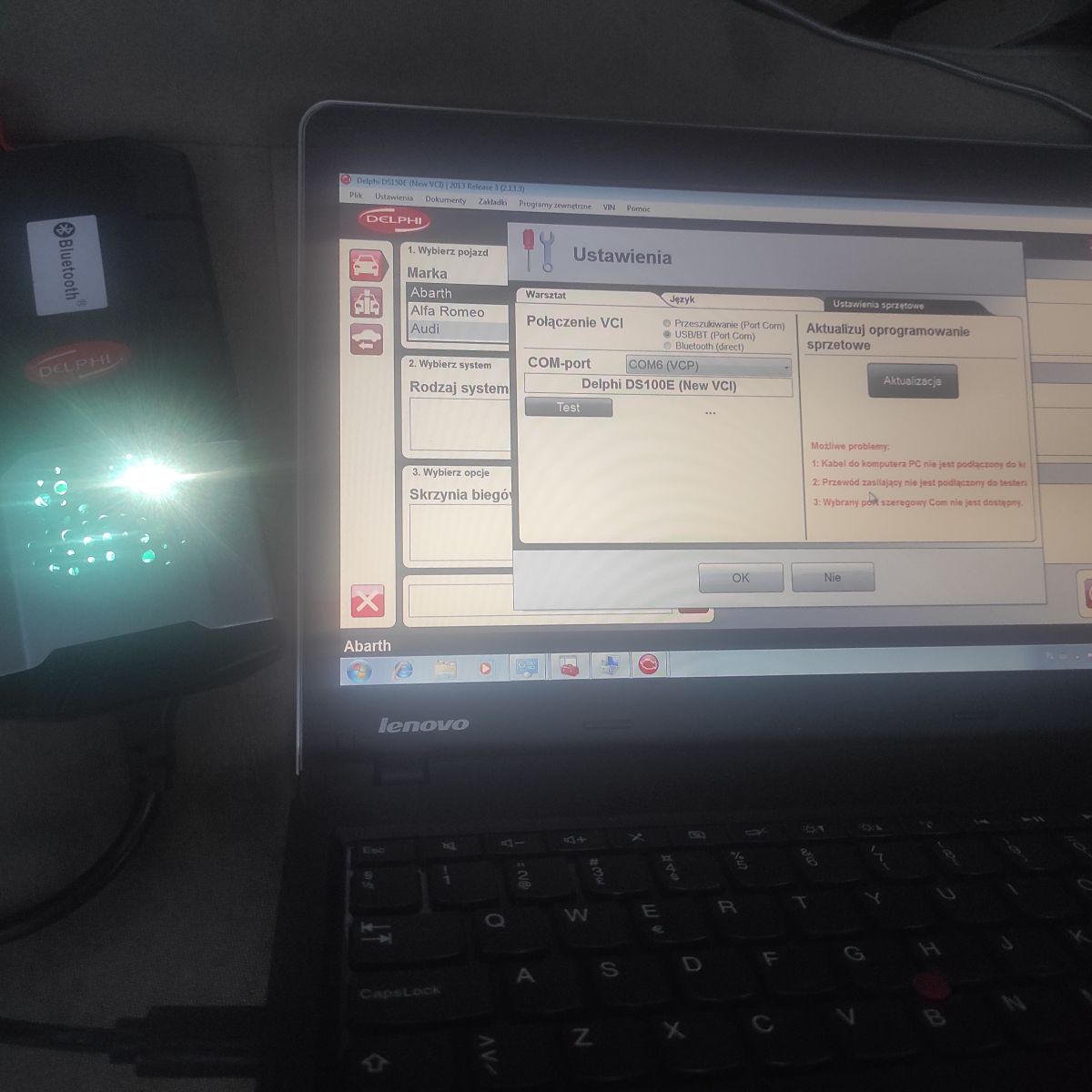

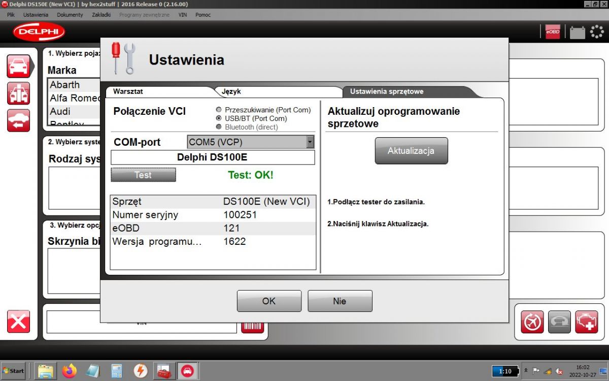

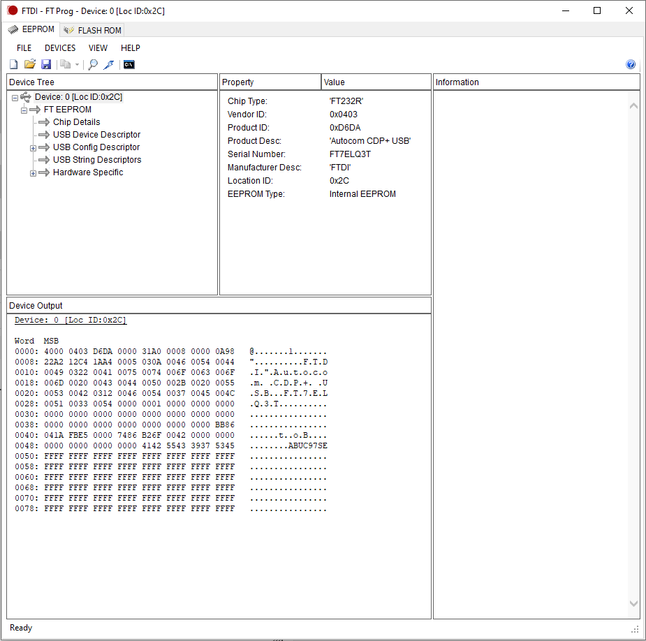

Jak zainstalować sterownik i uruchomić zamiennik Delphi DS150E z AUTOCOM 2020, gdy system wykrywa urządzenie, ale nie da się wgrać sterownika ani VCI nie jest widziane?

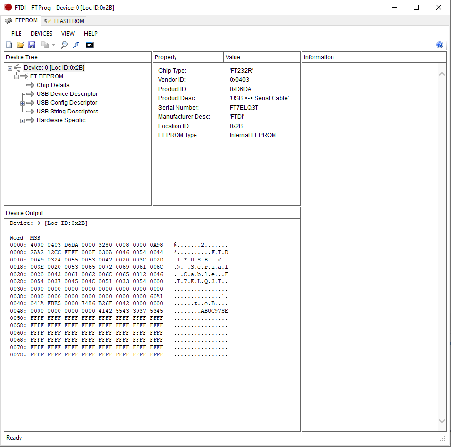

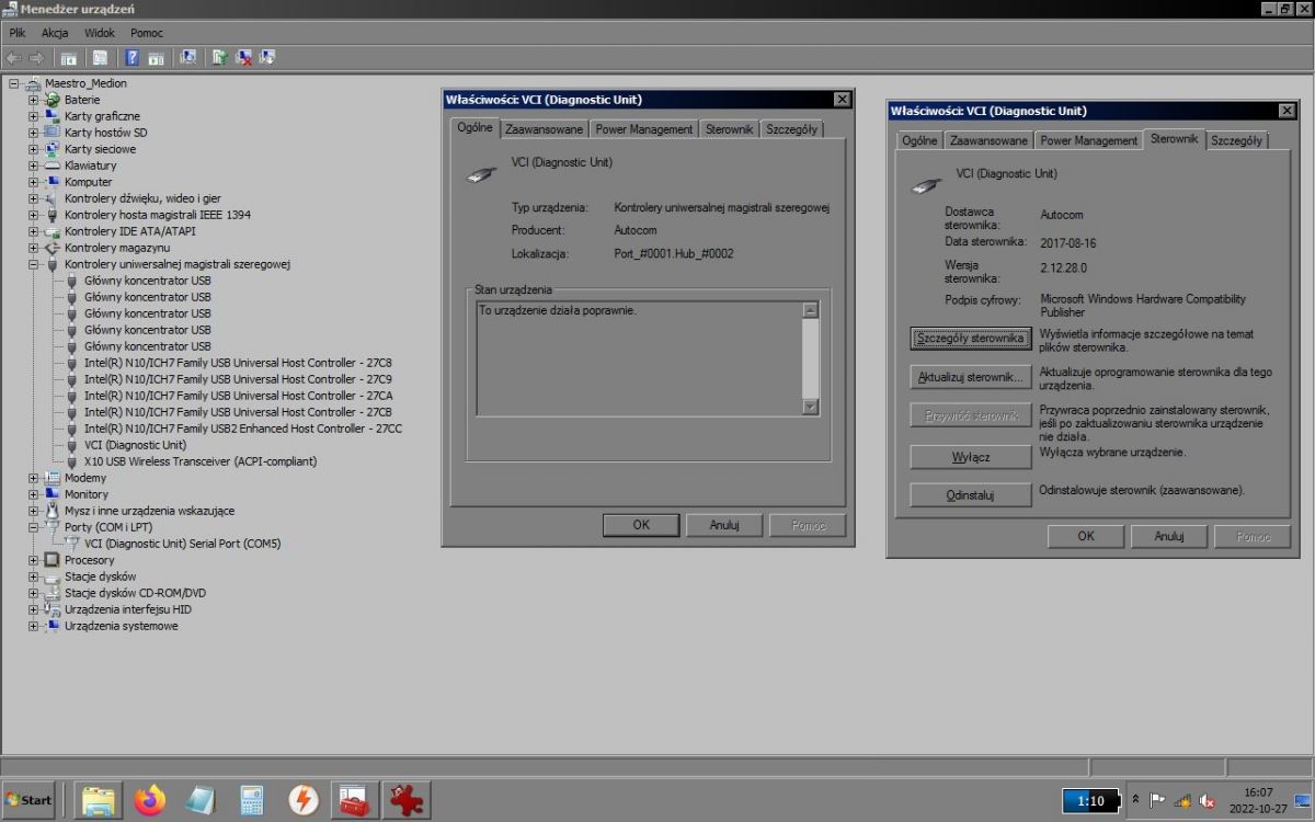

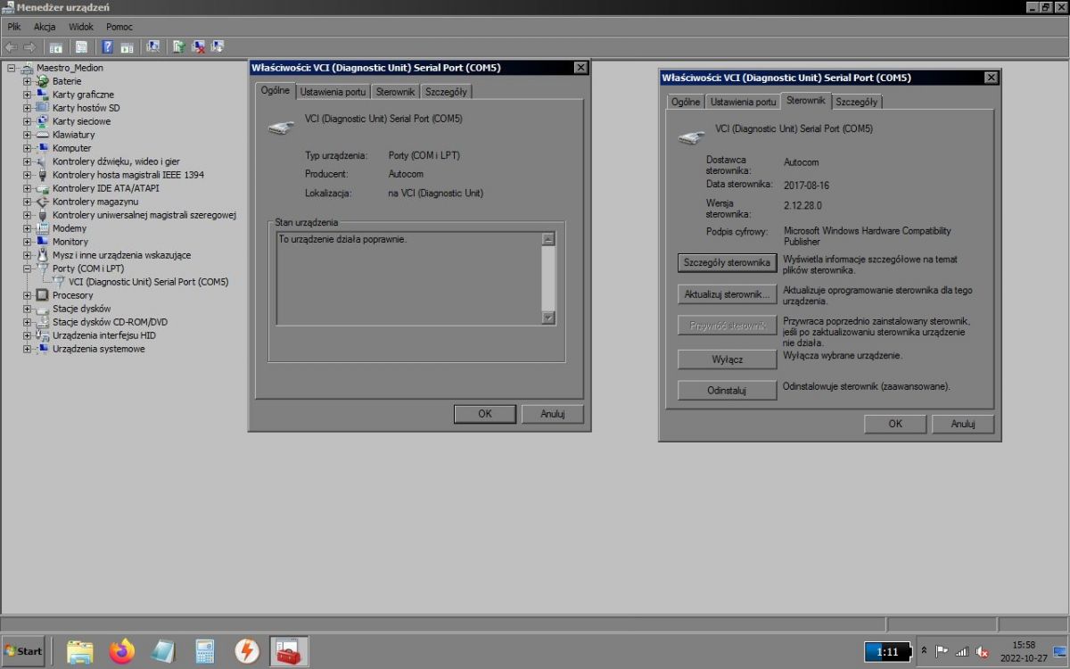

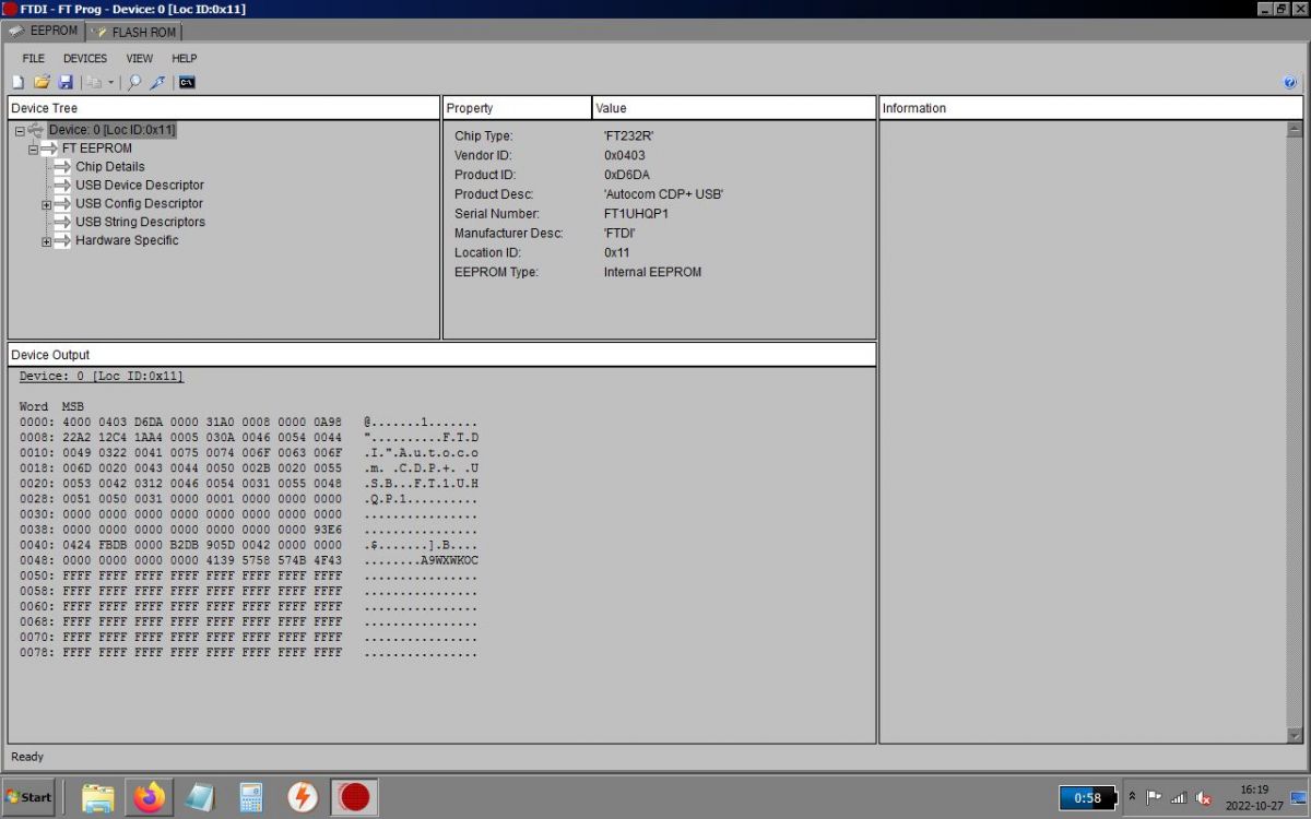

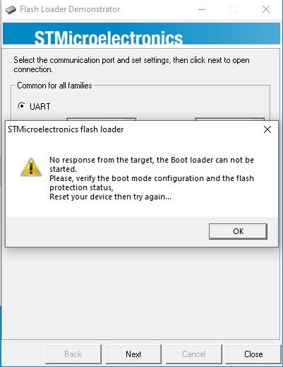

Sterownik nie chce się zainstalować, bo interfejs ma najpewniej źle zaprogramowany albo podrabiany układ FT232RL (u Ciebie USB\VID_0403&PID_6001 zamiast wymaganego VID/PID dla tego VCI), więc Autocom/Delphi nie rozpoznaje głowicy [#20217715][#20218196] Najpierw spróbuj zmienić VID/PID w MProg na poprawny i dopiero wtedy instaluj sterownik z folderu Autocom 2020 [#20217808][#20218008] Jeśli MProg/FT Prog nie potrafi odczytać albo przeprogramować układu, a w pamięci widać numer A50285BI, to jest to podróbka i zwykle nie reaguje na zmianę wsadu [#20218179][#20218196] W takiej sytuacji praktycznym rozwiązaniem jest wylutowanie układu i wstawienie oryginalnego FT232RL z pewnego źródła, bo po tym identyfikator powinien się zmienić i sterownik da się zainstalować [#20218225][#20218235][#20234949]
✨ Użytkownik zakupił zamiennik interfejsu Delphi DS150E z dołączonym oprogramowaniem AUTOCOM 2020, jednak napotkał problemy z instalacją sterowników. W menedżerze urządzeń urządzenie jest rozpoznawane, ale nie można zainstalować odpowiednich sterowników, co prowadzi do komunikatów o błędach. Użytkownicy sugerują sprawdzenie identyfikatora sprzętowego, zmianę kabla USB oraz użycie narzędzi takich jak MProg do zmiany VID/PID. Po wymianie układu FT232RL na oryginalny, użytkownik zdołał zmienić identyfikator, ale nadal występują problemy z testowaniem urządzenia. Wskazówki dotyczące dalszej diagnostyki i potencjalnych napraw są również omawiane.
