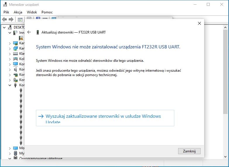

    Zakupiłem na allegro "zamiennik" Delphi DS150E.
    Do zestawu dołączony został program AUTOCOM 2020, problem polega na tym, że w żaden sposób nie mogę zainstalować sterownika.
    W menedżerze urządzeń widnieje jako: Delphi DS150E zamiennik - pytanie o instalację sterowników i kompatybilność z AUTOCOM 2020
    Po próbie ręcznej instalacji sterownika wyświetla komunikat: Delphi DS150E zamiennik - pytanie o instalację sterowników i kompatybilność z AUTOCOM 2020
    Ten sam komunikat występuję przy próbie wrzucenia sterownika z programu Delphi 2013 3.
    Może ktoś zmagał się już z takim problemem i zna rozwiązanie?

  • #6 20216707
    majksygame
    Poziom 5  
    Posty: 57
    Ocena: 4
    bubu1769 napisał:
    Spróbuj w ten sposób:
    https://www.elektroda.pl/rtvforum/topic2496999.html#15583822
    Podobny przypadek z OP-COM-em.
    Po instalacji sterowników po kluczu identyfikatora pokazuję się to jako: Delphi DS150E zamiennik - pytanie o instalację sterowników i kompatybilność z AUTOCOM 2020
    Próba nadpisania sterowników kończy się komunikatem: Delphi DS150E zamiennik - pytanie o instalację sterowników i kompatybilność z AUTOCOM 2020
    program po próbach instalacji w dalszym ciągu nie widzi tej głowicy

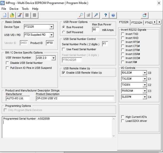

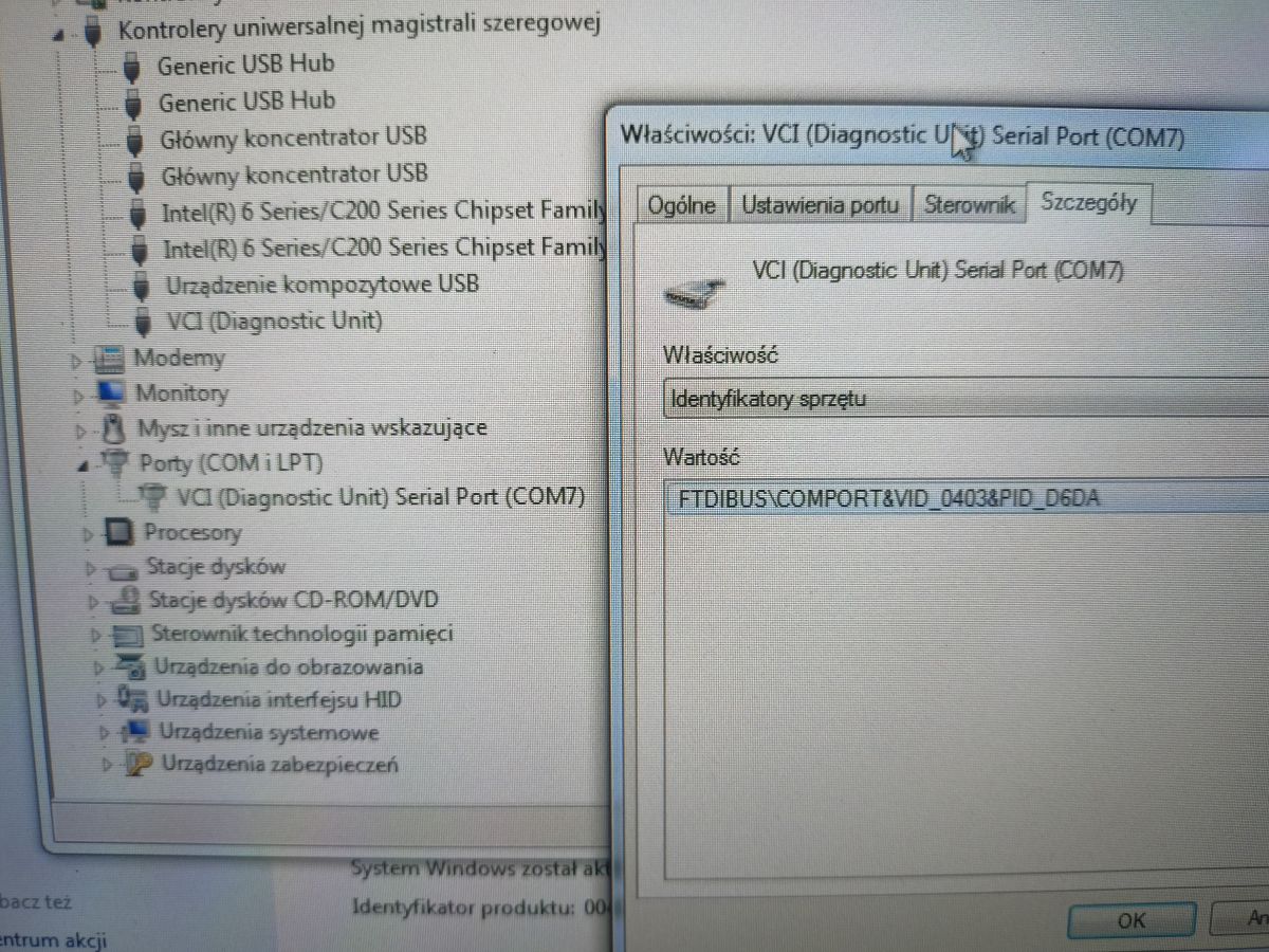

    Masz źle zaprogramowany ftdi bądź źle coś robisz. Tu masz jaki powinien być VUD/PID i jaki jest opis urządzenia w menedżerze urządzeń
    Delphi DS150E zamiennik - pytanie o instalację sterowników i kompatybilność z AUTOCOM 2020 Delphi DS150E zamiennik - pytanie o instalację sterowników i kompatybilność z AUTOCOM 2020
  • #14 20217808
    piotrekwoj1
    Posty: 10332
    Pomógł: 927
    Ocena: 3362
    Ściągasz mproga on jest do zmiany VID/PID. Musisz mieć podpięty tylko ten interfejs. Dokonujesz zmiany na poprawny VID/PID za pomocą mproga. Po zmianie powinien zainstalować się poprawny sterownik.

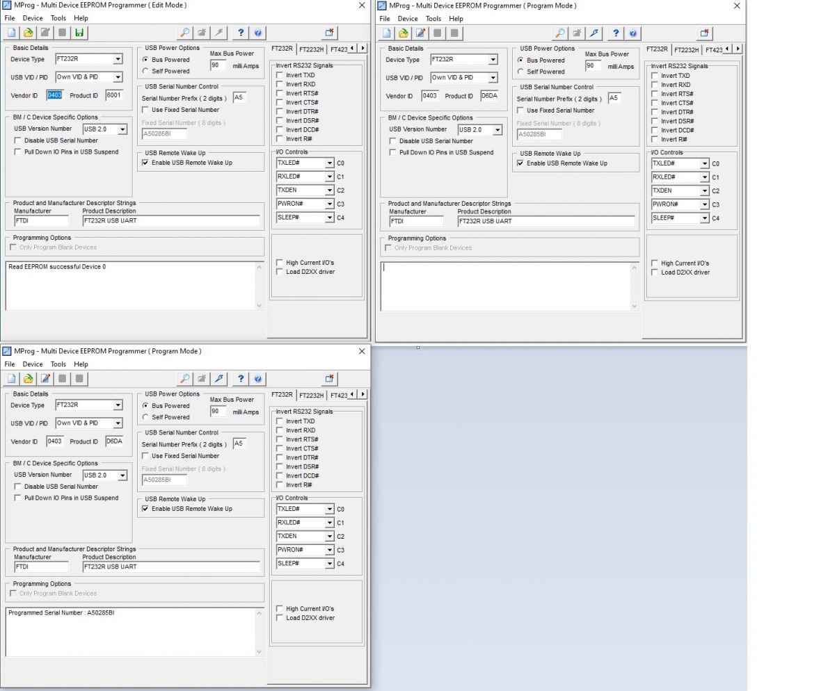

  • #16 20217825
    majksygame
    Poziom 5  
    Posty: 57
    Ocena: 4

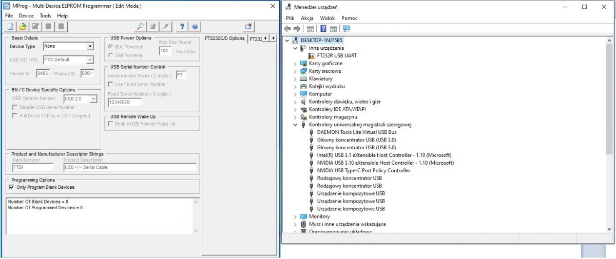

    W Mprog po wybraniu opcji "Scan" nie widzi tego urządzenia. Pomimo, że jest podłączony i wykrywalny w menedżerze urządzeń. Proszę o podpowiedz. Delphi DS150E zamiennik - pytanie o instalację sterowników i kompatybilność z AUTOCOM 2020
    bubu1769 napisał:
    Mprog-a, chyba nawet z gotowym wsadem, miałem w paczce
    OPCOM V5 Repair
    Zastosowałem się do instrukcji dodanej w paczce, udało mi się wrzucić ten "gotowy wsad" Delphi DS150E zamiennik - pytanie o instalację sterowników i kompatybilność z AUTOCOM 2020
    Jednak po restarcie widnieje jako: Delphi DS150E zamiennik - pytanie o instalację sterowników i kompatybilność z AUTOCOM 2020
    Nie tak jak w instrukcji z paczki.
  • #18 20217892
    majksygame
    Poziom 5  
    Posty: 57
    Ocena: 4
    Jest teraz:
    USB\VID_0403&PID_6001&REV_0600
    Był:
    Czyli nie zmienił się.
    Próbując zmienić ręcznie mu PIDA po flashowaniu nadal zostaję ten sam... Pomocy...
  • #19 20217974
    bubu1769
    Posty: 8040
    Pomógł: 1173
    Ocena: 2342
    W paczce jest wsad pod MProg ewentualnie wrzuciłem też zczytany wsad z FT Prog
    • DS150.zip (1.61 KB) Musisz być zalogowany, aby pobrać ten załącznik.

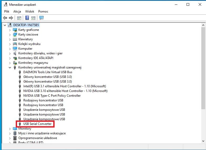

  • #22 20218008
    piotrekwoj1
    Posty: 10332
    Pomógł: 927
    Ocena: 3362
    Żeby mprog znalazł urządzenie to zainstaluj sterowniki zwykłe te co wcześniej, tak żeby w menadżerze urządzeń nic nie widniało na żółto. Dopiero wtedy scan i zmiana na poprawne. Nie wrzucaj czasami pliku z opcoma bo widzę że próbowałeś. Wystarczy zmienić VID/PID nic więcej.

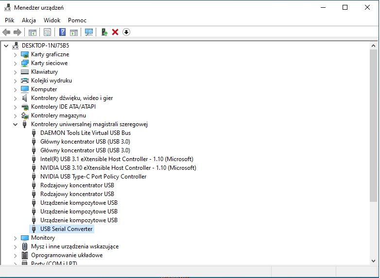

  • #23 20218012
    majksygame
    Poziom 5  
    Posty: 57
    Ocena: 4
    Tak zrobiłem, spójrz proszę na screeny. Proces flashowania się niby powiódł ale niestety po ponowym podłączeniu urządzenia indentyfikator się nie zmienia.
  • #24 20218015
    piotrekwoj1
    Posty: 10332
    Pomógł: 927
    Ocena: 3362
    Mprog wykrywa urządzenie po scan na dole masz 1 czy 0?
  • #26 20218020
    piotrekwoj1
    Posty: 10332
    Pomógł: 927
    Ocena: 3362
    No i dobrze i teraz PID zmień na taki jaki podałem na fotce i wciśnij program.
  • #28 20218026
    piotrekwoj1
    Posty: 10332
    Pomógł: 927
    Ocena: 3362
    bubu1769 napisał:
    W tym moim wsadzie ma to już zrobione.
    Może wgrać to co zapodałeś to i nazwa mu się zmieni.
