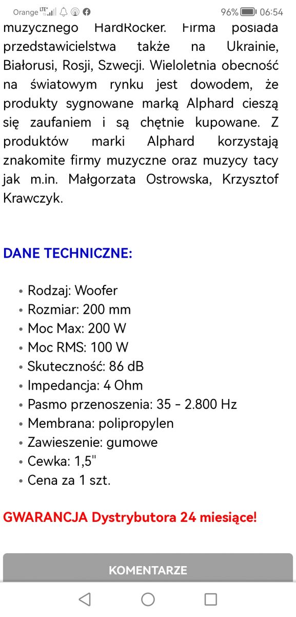

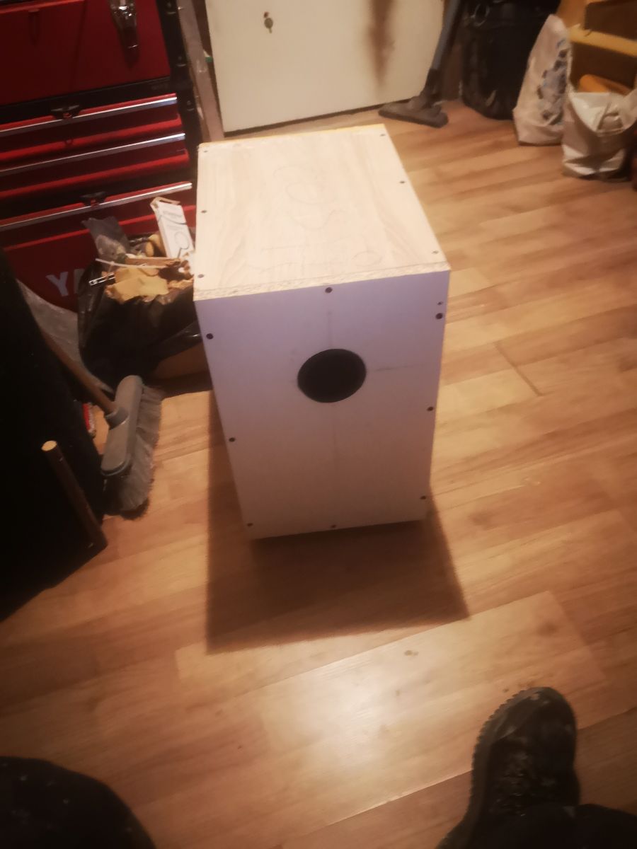

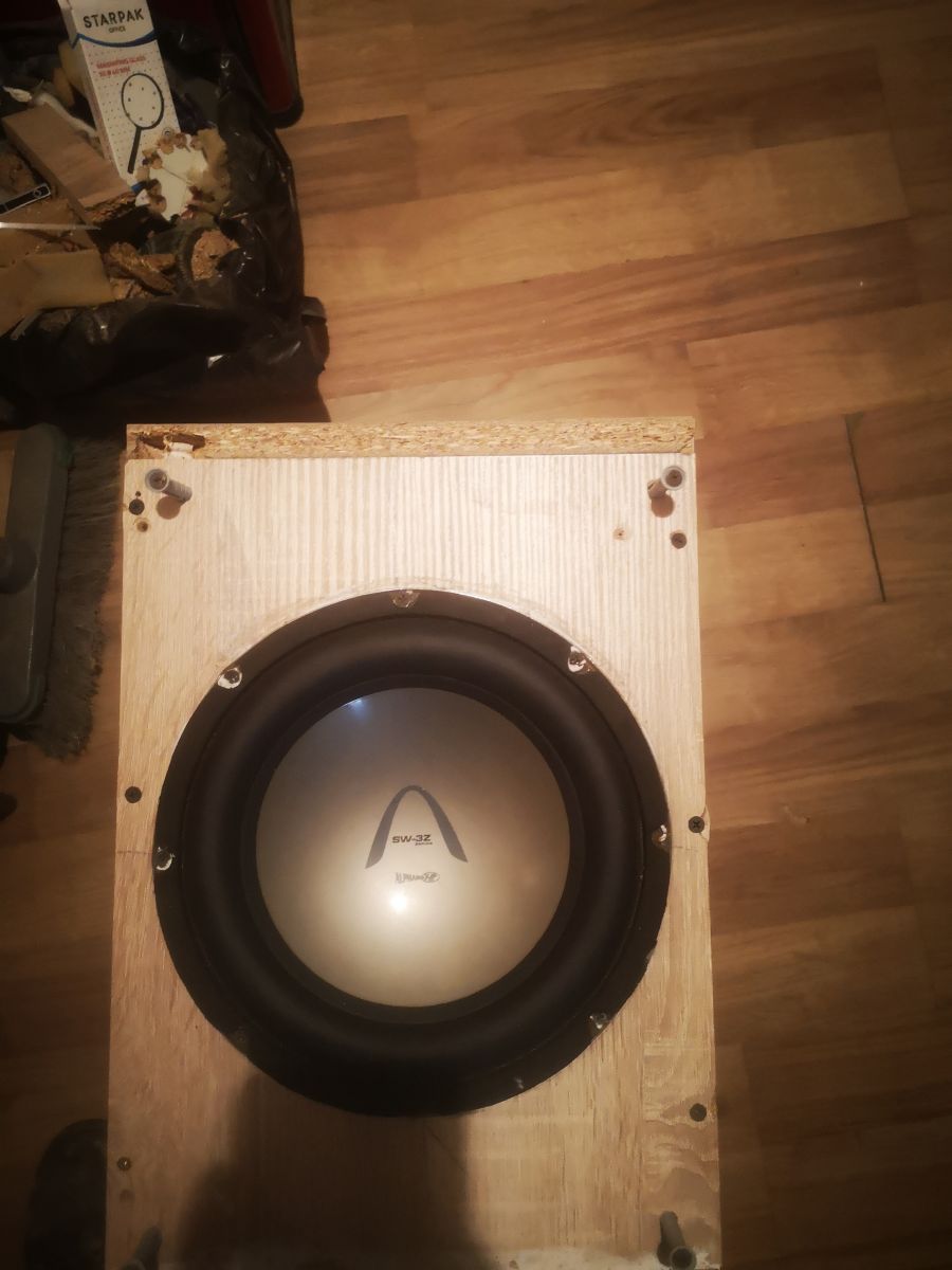

    Witam zbudowałem skrzynie w oparciu o sub magnat dolnoglosnikowy o wym s/w/g 26 43 40 jaki wylot br zastosować i czy ta konstrukcja wogóle ma sens. Pomocy. Ps jestem zielony jak trawnik na wiosnę.
    Głośnik alphard sw-3z
    Alphar SW-3Z, skrzynia basowa z subwooferem Magnat - wylot BR i optymalizacja konstrukcji [img-1] Alphar SW-3Z, skrzynia basowa z subwooferem Magnat - wylot BR i optymalizacja konstrukcji
    Gra to szczerze dobrze do momentu pokręcenia głośności puzniej jakby głośnik się dusił.

    Jaką obudowę do tego głośnika zaleca jego producent? Parametry T-S chociaż do niego posiadasz i liczyłeś tę obudowę?

    Według wzoru na obietosc prostopadłościanu 44,7l

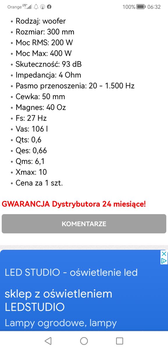

    Mam też głośnik magnat i zastanawiam się nad wymiana Alphar SW-3Z, skrzynia basowa z subwooferem Magnat - wylot BR i optymalizacja konstrukcji
    Zasilam to wzmacniaczem samochodowym axton c502 2x150 na mostku ma ponoć 300. Proszę o wsparcie

    Daj do tego rurę 8cm średnicy i ok 25cm długości i będzie OK.

    Ok dzięki bo wsadziłem 5 cm na 15 dl czegoś mi w brzmieniu brakowało dzięki za podpowiedź.
