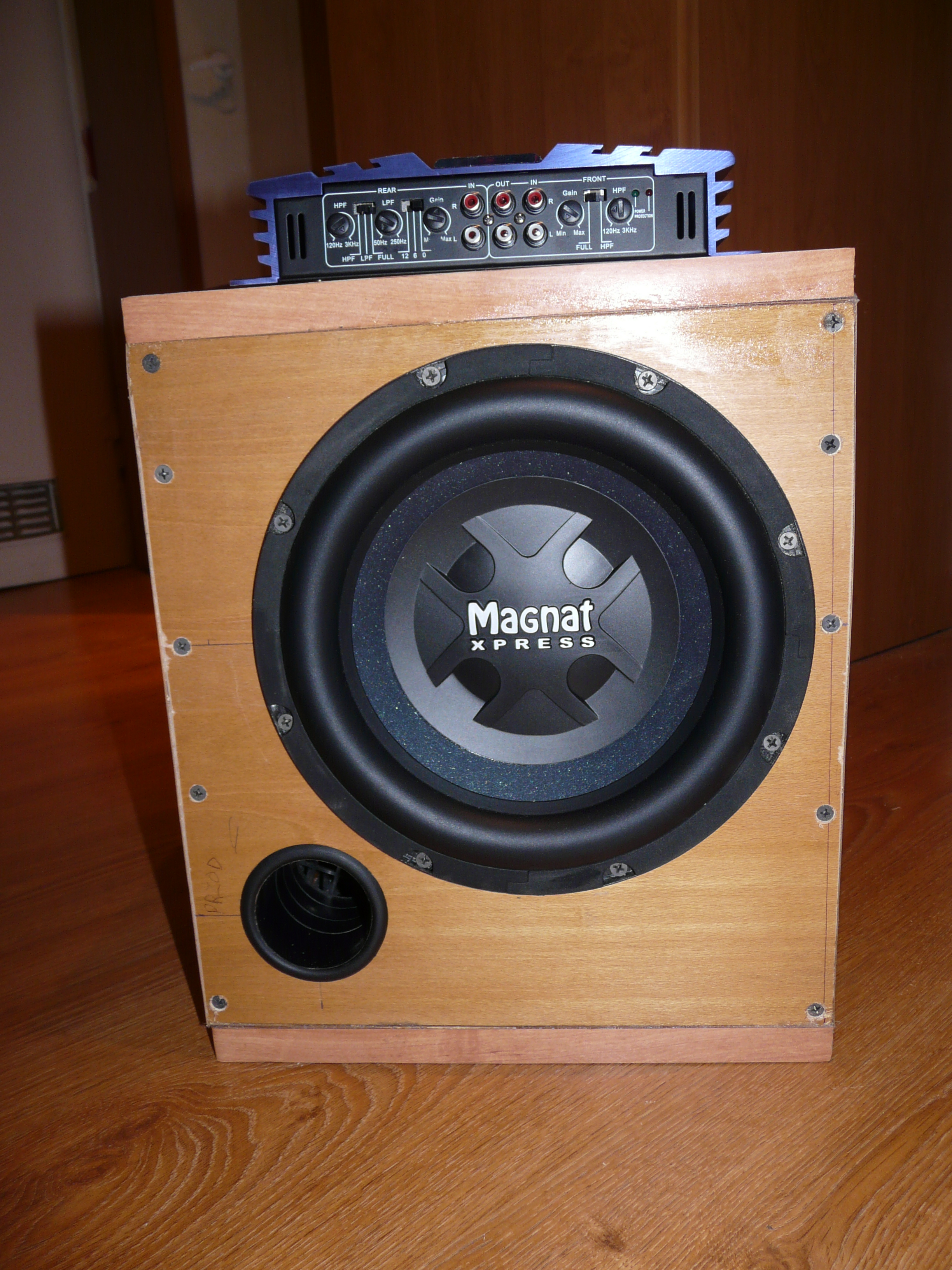

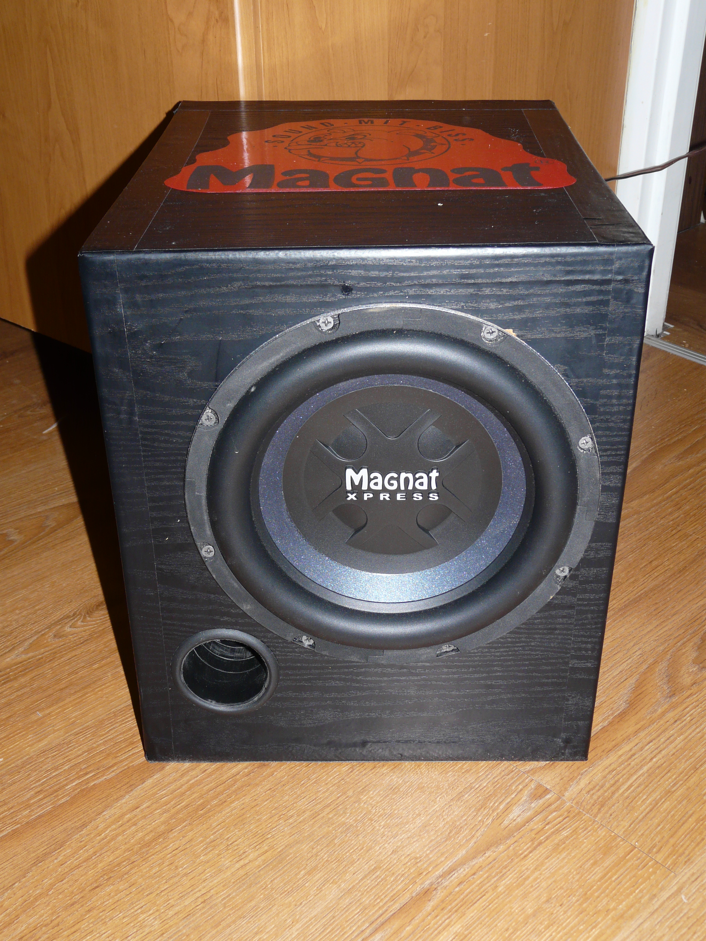

    Witam. Chciałbym przedstawić moją konstrukcję skrzyni z głośnikiem
    Magnat Xpress 10.
    Skrzynia została zbudowana zgodnie z instrukcją dodaną do głośnika: ..........................................................................................................................
    Skrzynia Basowa Magnat Xpress 10

    Wizualnie- jest oklejone i tyle, niestarannie, niedokładnie. Okleinę ciężko wbrew pozorom ładnie nałożyć, ale na pewno da się lepiej niż tutaj.
    Od strony "mechanicznej"- za mały przekrój BR, producent taki zalecał? Poza tym BR źle umieszczony- za blisko ścianek obudowy.
    Czym to zasilasz, jakieś wrażenia z odsłuchu, opis litrażu, strojenia?

    wizualnie owszem do bani to przyznam sie ponieważ nie miałem szlifierki aby kanty i blaty po skręceniu wyszlifować. br powinno być 10 cm i dłuższe ale nie wiem jak to przedłożyć ale nie posiadałem takiego wiec na razie jest 6,5cm br tak powinien być zamontowany wszystko z instrukcji i rozmieszczenie takie zasilam go wzmacniaczem a/d/s ab-450 wrażenie odsłuchu jak dla mnie wystarczające chodź słychać ze ciśnienie duże nie mieści się w br to mój błąd ale to skrzynia robiona na próbę LITRAŻ 30L ze tak powiem nie znam się za bardzo na tym ale jestem zadowolony

    Źle zestrojona skrzynia nie gra przyjemnie. Chyba będziesz musiał przerobić ten BR na taki jak zaleca producent.

    A to ma grać w samochodzie? Jeśli tak, to zedrzesz okleinę i okleisz kocykiem- łatwiej ukryć nierówności :D
    Otwór BR poprawisz, jak nie wiesz, jakiej długości i średnicy, to pomożemy Ci dobrać. I konstrukcja będzie cacy :) BR możesz przedłużać rurą kanalizacyjną PCV. Tylko musisz kupić taki "standardowej" średnicy, tzn. 75 albo 100 mm, bo takie też są rurki :)

    To da sie przerobić, żeby było lepiej :) No co do tych głośników, to załóż nowy temat w odpowiednim dziale.
