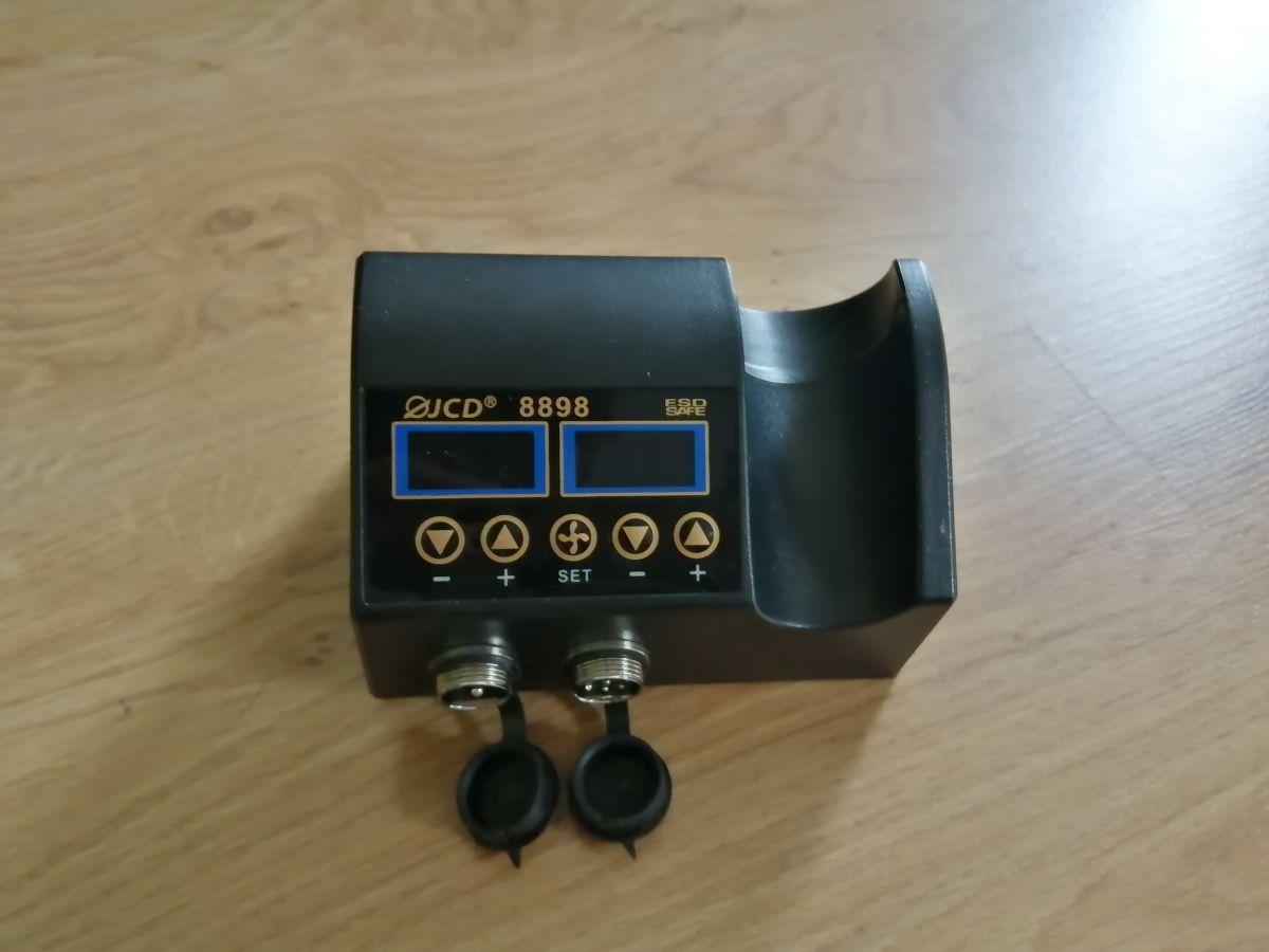

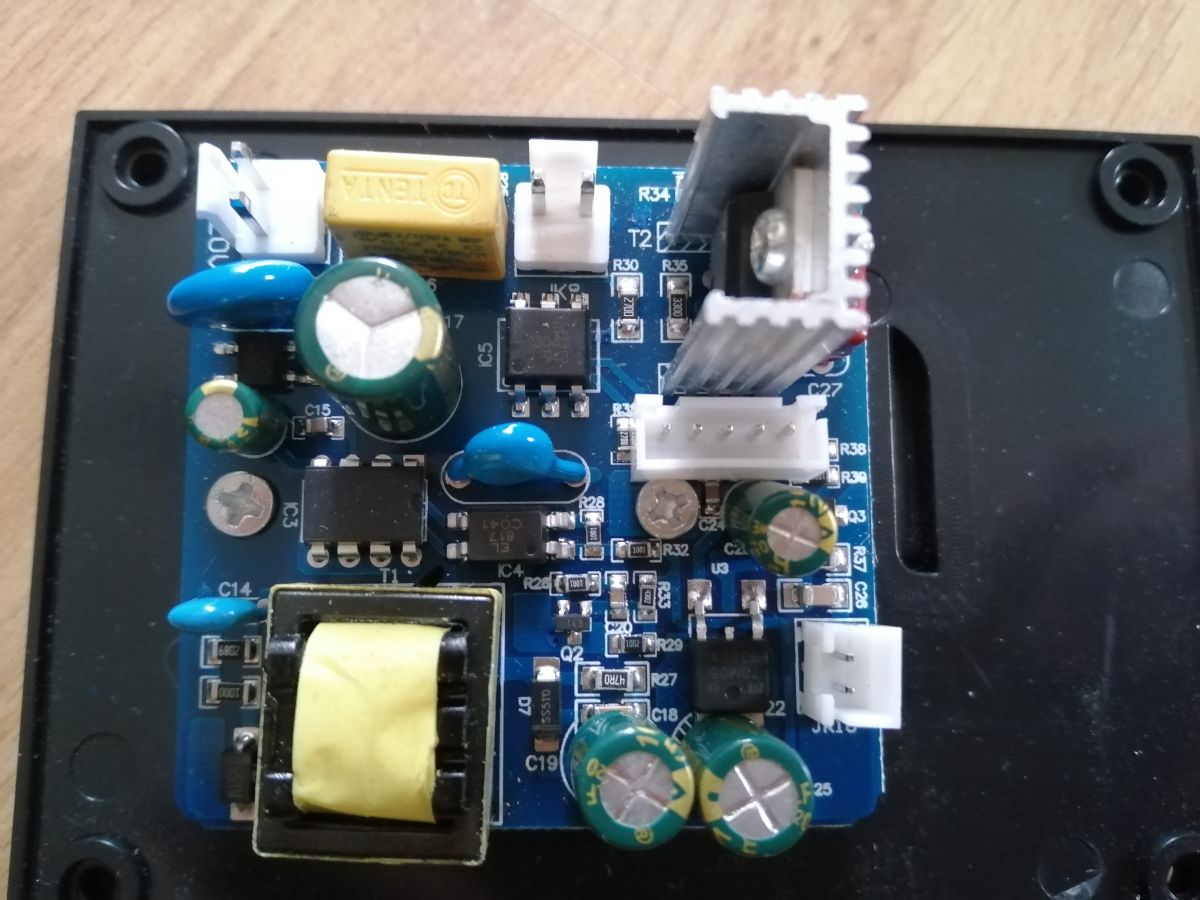

    Dzień dobry, Podłączenie stacji lutowniczej JCD 8898 do przetwornicy 12/230V - brak działania, niewłaściwa moc Podłączenie stacji lutowniczej JCD 8898 do przetwornicy 12/230V - brak działania, niewłaściwa moc Podłączenie stacji lutowniczej JCD 8898 do przetwornicy 12/230V - brak działania, niewłaściwa moc Podłączenie stacji lutowniczej JCD 8898 do przetwornicy 12/230V - brak działania, niewłaściwa moc Podłączenie stacji lutowniczej JCD 8898 do przetwornicy 12/230V - brak działania, niewłaściwa moc Podłączenie stacji lutowniczej JCD 8898 do przetwornicy 12/230V - brak działania, niewłaściwa moc Podłączenie stacji lutowniczej JCD 8898 do przetwornicy 12/230V - brak działania, niewłaściwa moc Podłączenie stacji lutowniczej JCD 8898 do przetwornicy 12/230V - brak działania, niewłaściwa moc Podłączenie stacji lutowniczej JCD 8898 do przetwornicy 12/230V - brak działania, niewłaściwa moc Podłączenie stacji lutowniczej JCD 8898 do przetwornicy 12/230V - brak działania, niewłaściwa moc

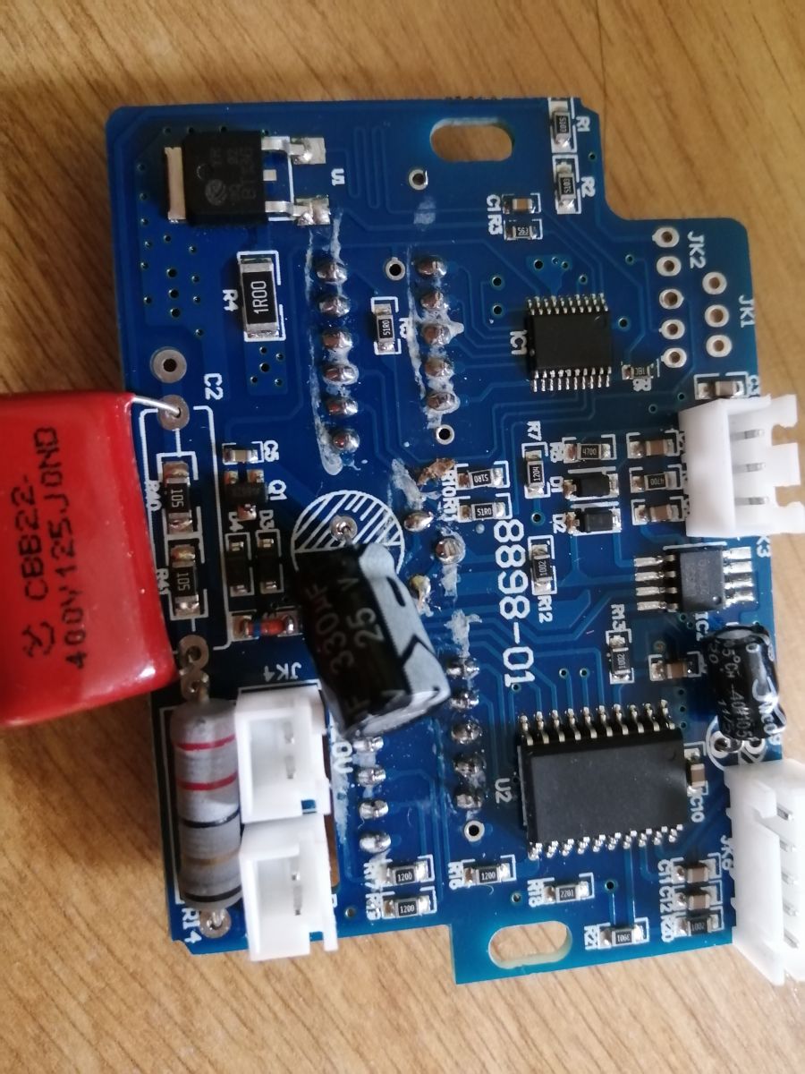

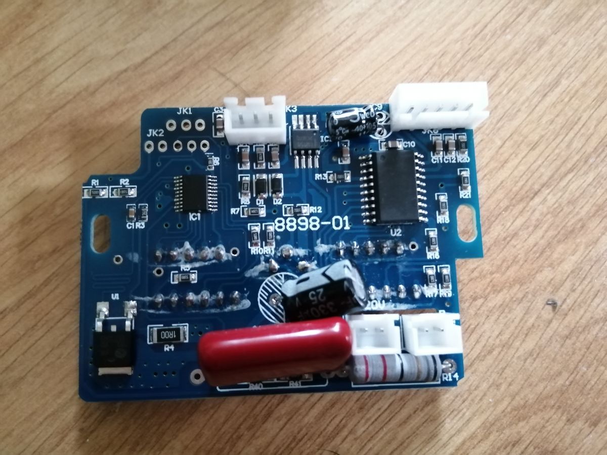

    Mam taki problem że podłączyłem stacje lutowniczą do przetwornicy 12/230v i przetwornica miała za małą moc żeby ją nagrzać włączyła i wyłączyła się ze trzy razy odłączyłem stacje podłączyłem do gniazdka i nie działa (nic nie wyświetla się na wyświetlaczu i się nie grzeje). Hot air działa normalnie, bo jak podłączyłem do przetwornicy był wyłączony. Moje pytanie jest takie. Czy da radę to jakoś naprawić coś wymienić czy dać sobie spokój i kupić nową stacje?
    Da radę, tylko trzeba sprawdzić co się zepsuło. Prawdopodobnie poszło jakieś przepięcie. Sprawdź najpierw diody od strony zasilania czy są w porządku.

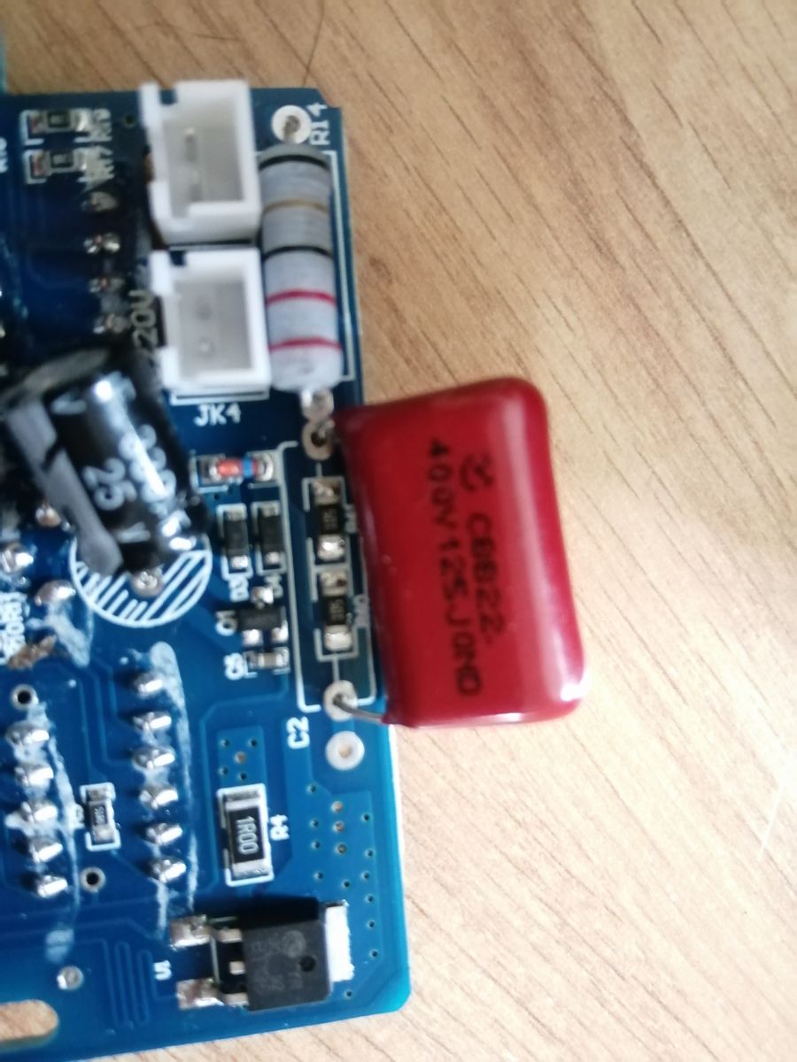

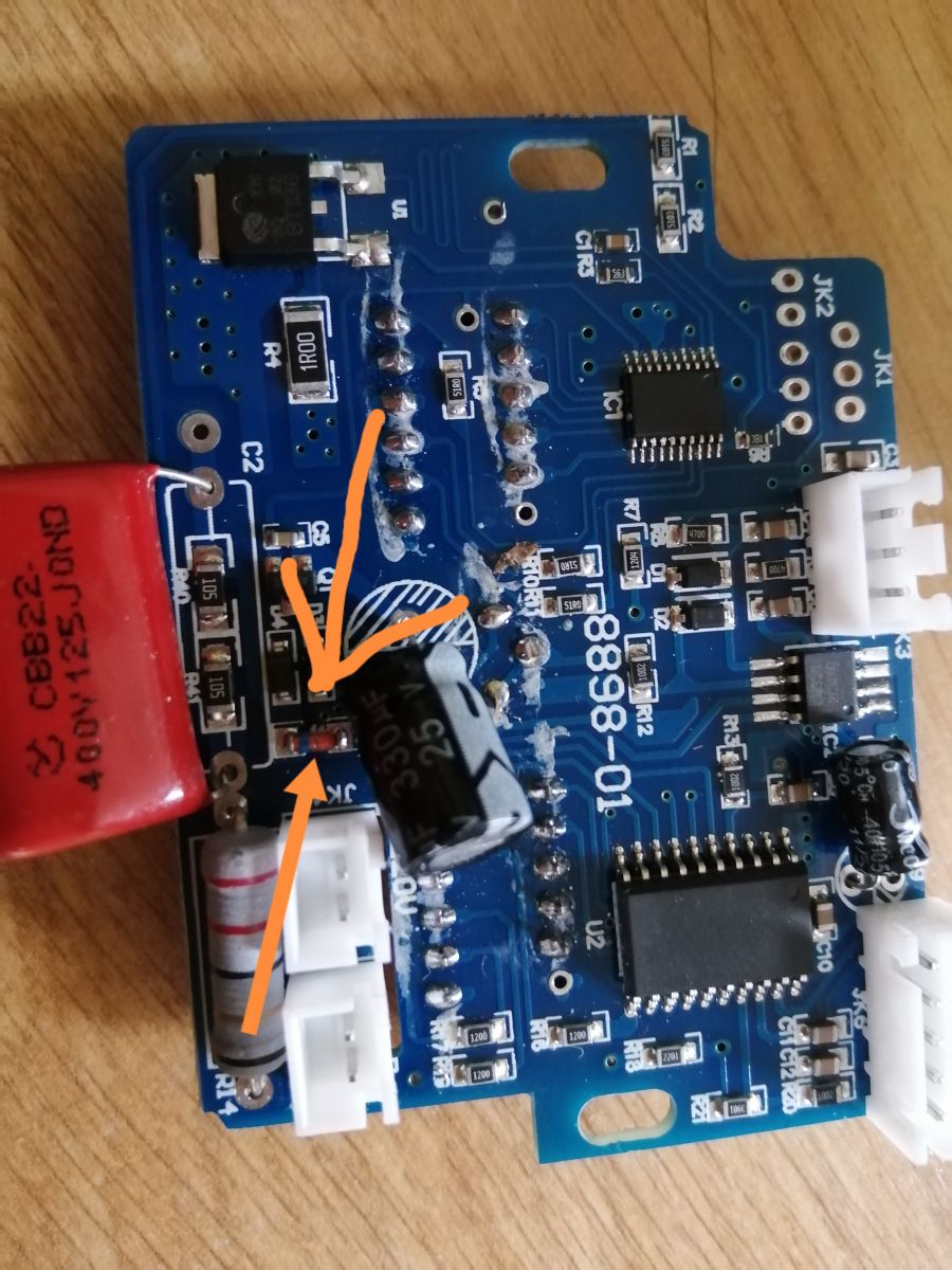

    Ok tylko ostrzegam że jestem totalnie zielony. Więc jak jest dobra to co powinno pokazać. I czy to jest dioda? Podłączenie stacji lutowniczej JCD 8898 do przetwornicy 12/230V - brak działania, niewłaściwa moc
    To co pokazałeś to prawdopodobnie dioda Zenera. Odczytaj oznaczenia na soldermasce.
    Wszystkie diody mają jak widzę oznaczenia D1,D2...itd.
    Potrafisz sprawdzić diodę czy jest dobra?

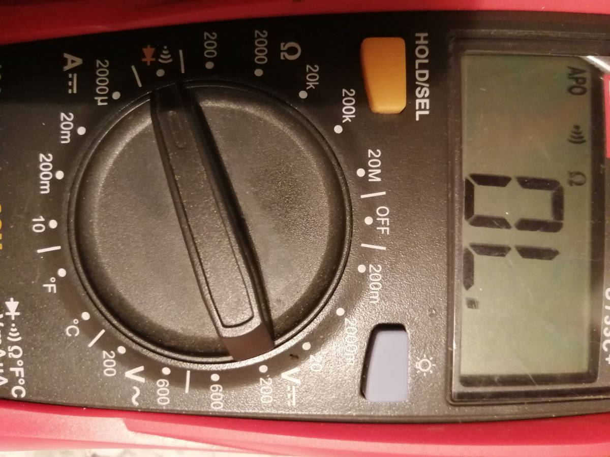

    Czyli miernik dobrze ustawiony. Zrób na razie pomiar nawet na przylutowanej i co Ci pokaże.

    Na przylutowanj każdej diodźie piszczy i pokazuje to co na zdj. wcześniej nic się nie zmienia.

    A jak zmienisz polaryzację tzn. zmienisz sondy miernika to co Ci pokazuje?

    To samo nic się nie zmienia i piszczy

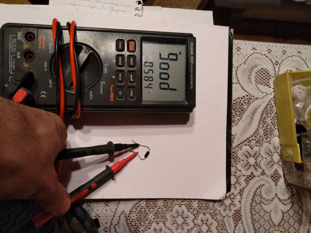

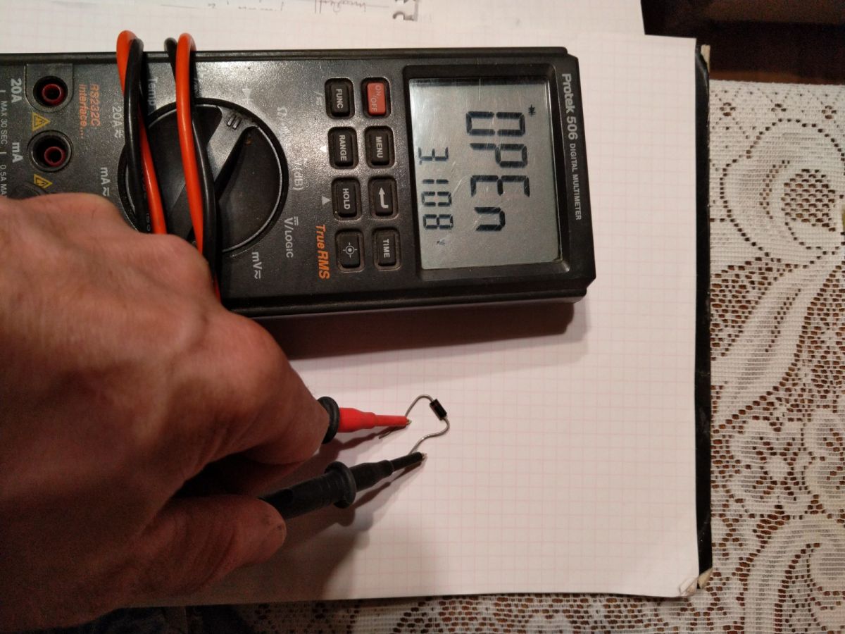

    Jak jest minus na katodzie (oznaczenie kreską na diodzie) to dioda przewodzi, jak dasz na katodę plus, to dioda nie przewodzi i jest przerwa (na mierniku np. OL, Open):
    Zobacz jak to wygląda u mnie. Stan przewodzenia :
    Stan zaporowy pracy diody:
    Wylutuj diody i sprawdź.

    Czyli wiemy teraz, że jak jest zwarcie na diodzie to piszczy.

    Piszczy jak pokazuje koło 0 (chyba poniżej 10), przy OL nie powinien piszczeć. Dla sprawnej diody, w jedną stronę powinien pokazać między 250 a 750, a w drugą stronę OL.

    Sprawdziłem ale innym miernikiem i dioda zenera raczej uszkodzona pokazało 9 a reszta diod sprawna tylko to Q1 (tranzystor) raczej uszkodzony.

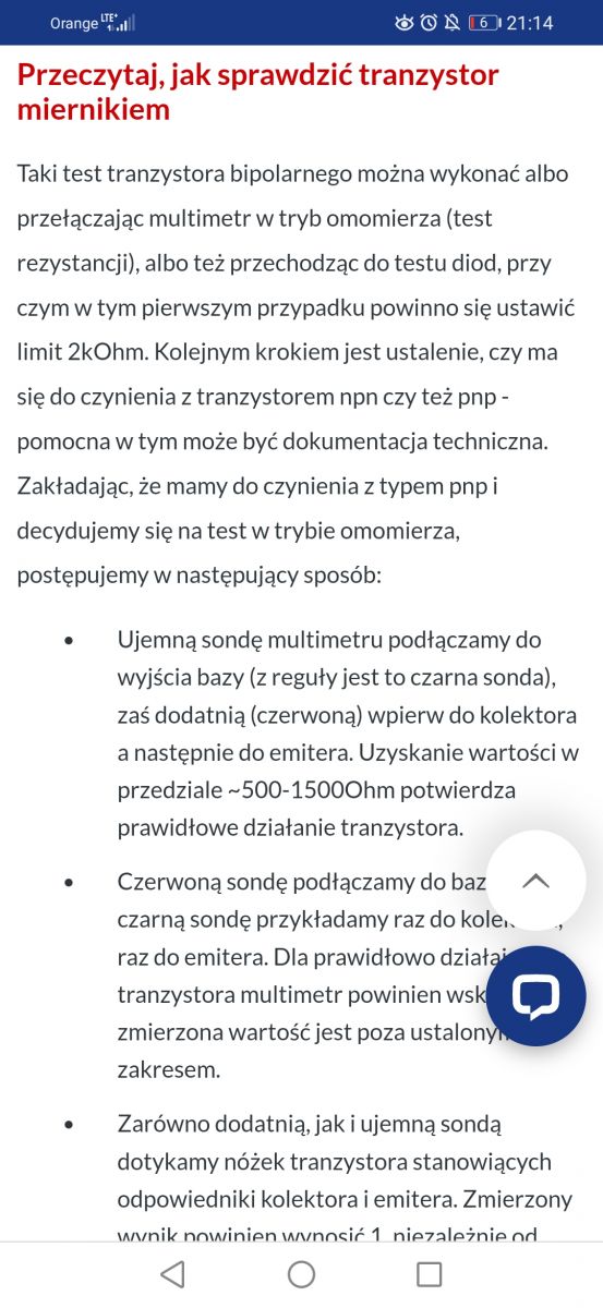

    Mierzyłem ale według artykułu z internetu omomierzem i wyszło mi że popsuty
    O ten artykuł Podłączenie stacji lutowniczej JCD 8898 do przetwornicy 12/230V - brak działania, niewłaściwa moc
  • #27 20230446
    gorki73
    Posty: 3619
    Pomógł: 548
    Ocena: 1066
    Rozumiem, że go wylutowałeś do pomiarów? Odczytaj z niego co na nim pisze lub zrób zdjęcie.

    E8600
    Poziom 41  
    Posty: 8874
    Pomógł: 525
    Ocena: 2475
    To nie jest tranzystor pisałem we wcześniejszym poście. Q1 to XC6206P332MR (662K) stabilizator 3,3 V LDO. Max napięcie dopuszczalne 6 V https://www.sunrom.com/p/xc6206p332mr-662k
    Podmień diodę zenera na tą co posiadasz 5,6 V i zobacz czy ruszy (nie pomyl polaryzacji diody).
