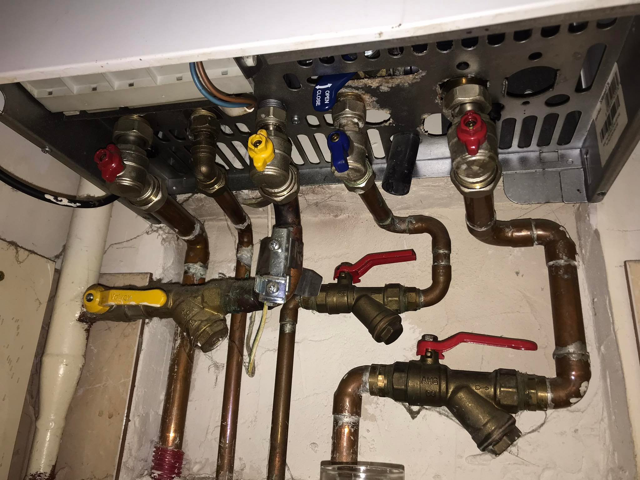

    Po raz pierwszy mam styczność z piecem gazowym. Piec dwufunkcyjny Ferroli, bez instrukcji, wynajmowane mieszkanie. W intrenecie znalazłam podobny model, DOMIPROJECT 24, może nowsza wersja. Na początku istniał problem zbyt niskiego ciśnienia, poniżej 1 bara, właściciel otworzył jakiś zawór i napełnił piec do 2 barów. Teraz przy grzaniu wody ciśnienie wzrasta do 3 bar, wyłącza się i jeśli dobrze zrozumiałam otwiera zawór bezpieczeństwa. Przeglądając fora zrozumiałam, że jest zbyt wysokie ciśnienie. Z instrukcji modelu DOMIPROJECT 24 wyczytałam, że należy zawsze zamknąć zawór dopuszczający wodę po dopełnieniu, właściciel go nie zamknął. Zamknęłam zawór, zmniejszyłam ciśnienie przez odpowietrzenie grzejników do 1,5 bar, jednak nadal wzrasta ciśnienie powyżej 2 przy grzaniu wody. Czy zmniejszenie ciśnienia do 1 bar coś pomoże czy muszę czekać na serwisanta do poniedziałku?

    Skoro włącza się przy 3 barach i wtedy otwiera się zawór bezpieczeństwa to w czym problem żeby pracował na 2 barach? Jak działa to zostaw tak.
    A jak są duże różnice ciśnień na zimny i ciepłym to prawdopodobnie naczynie przeponowe w kotle do sprawdzania.
