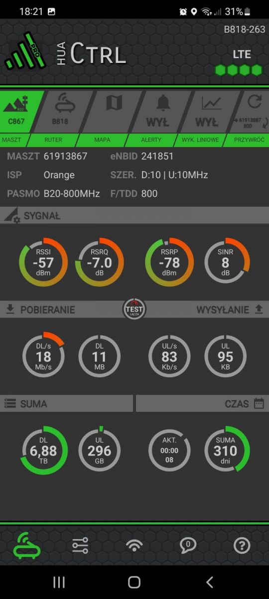

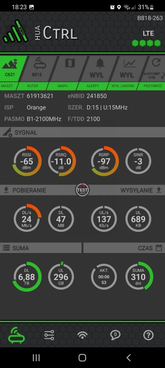

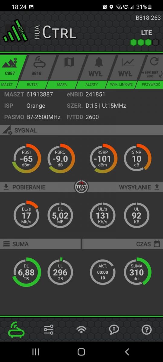

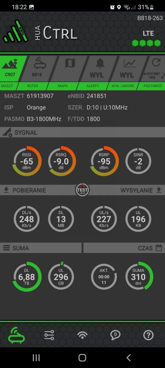

Lokalizacja:
Jeziorna 8, 77-300 Człuchów
https://goo.gl/maps/PWHjATGKYD1TfVuy9
Operator: Orange
Urządzenie: Huawei B818-263
Jaką anteną zewnętrzną wybrać? Wcześniej bez anteny prędkość pobierania przekraczała 100Mbit/s. Od jakiegoś czasu się posypało i ledwo co 40 Mbit/s osiąga, przez co mój chrześniak chodzi, a nawet śpi smutny. Zastanawiam się nad anteną https://www.cybertech.com.pl/p70,antena-wielozakresowa-mimo-800-3000mhz-lte-hspa-gsm.html, bo LTE800 ma całkiem dobre prędkości i agregować cztery pasma, albo https://www.cybertech.com.pl/p173,antena-dualna-lte-a-4g-17dbi-mimo-1800-2600mhz.html i agregować tylko trzy pojemnościowe pasma.
