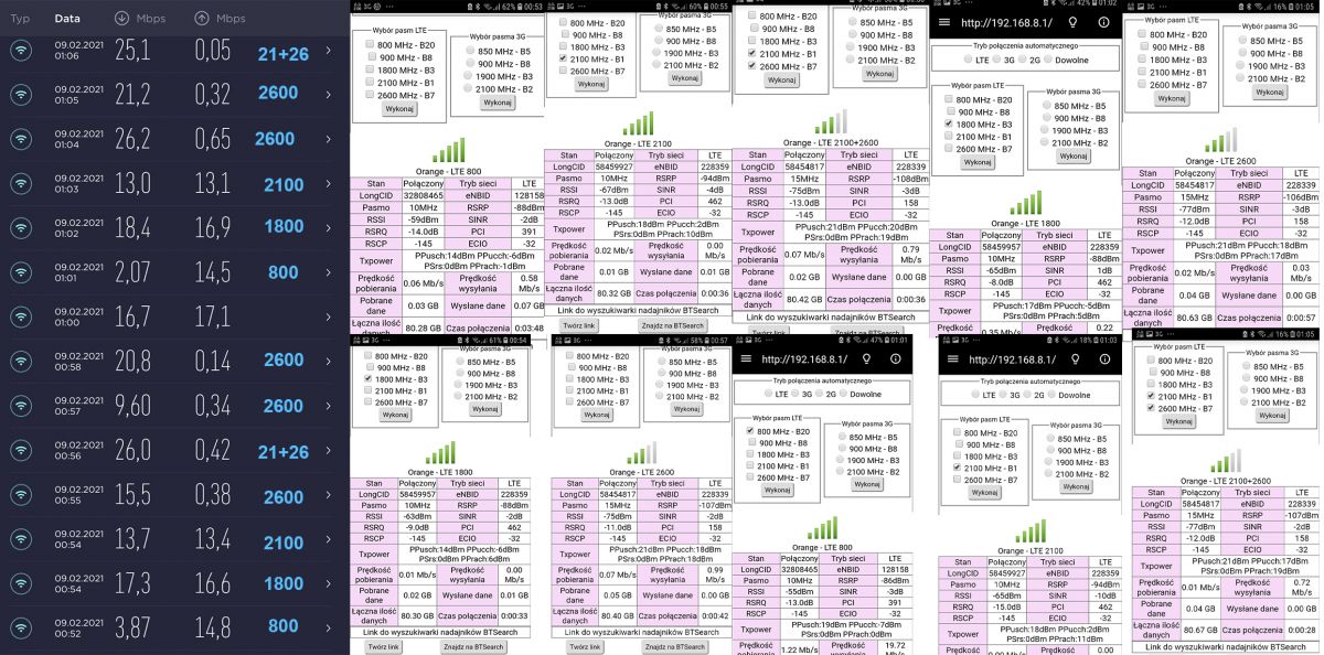

    Cześć wszystkim.
    Na początku testy:
    Jaka antena do Huawei B818 - LTE Orange 6,2km do nadajnika
    aktualnie router stoi w oknie na parterze.

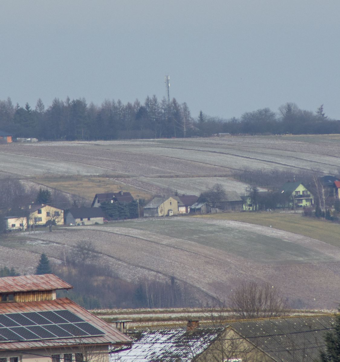

    Szukam dobrej anteny żeby polepszyć jakość sygnału. Mam zamiar postawić ją na czubku dachu/kominie, a kabel mogę skrócić nawet do poniżej 5 metrów. Co wybrać?
    a tak widać antenę z dachu:
    Z góry dziękuję za wszelkie podpowiedzi :)

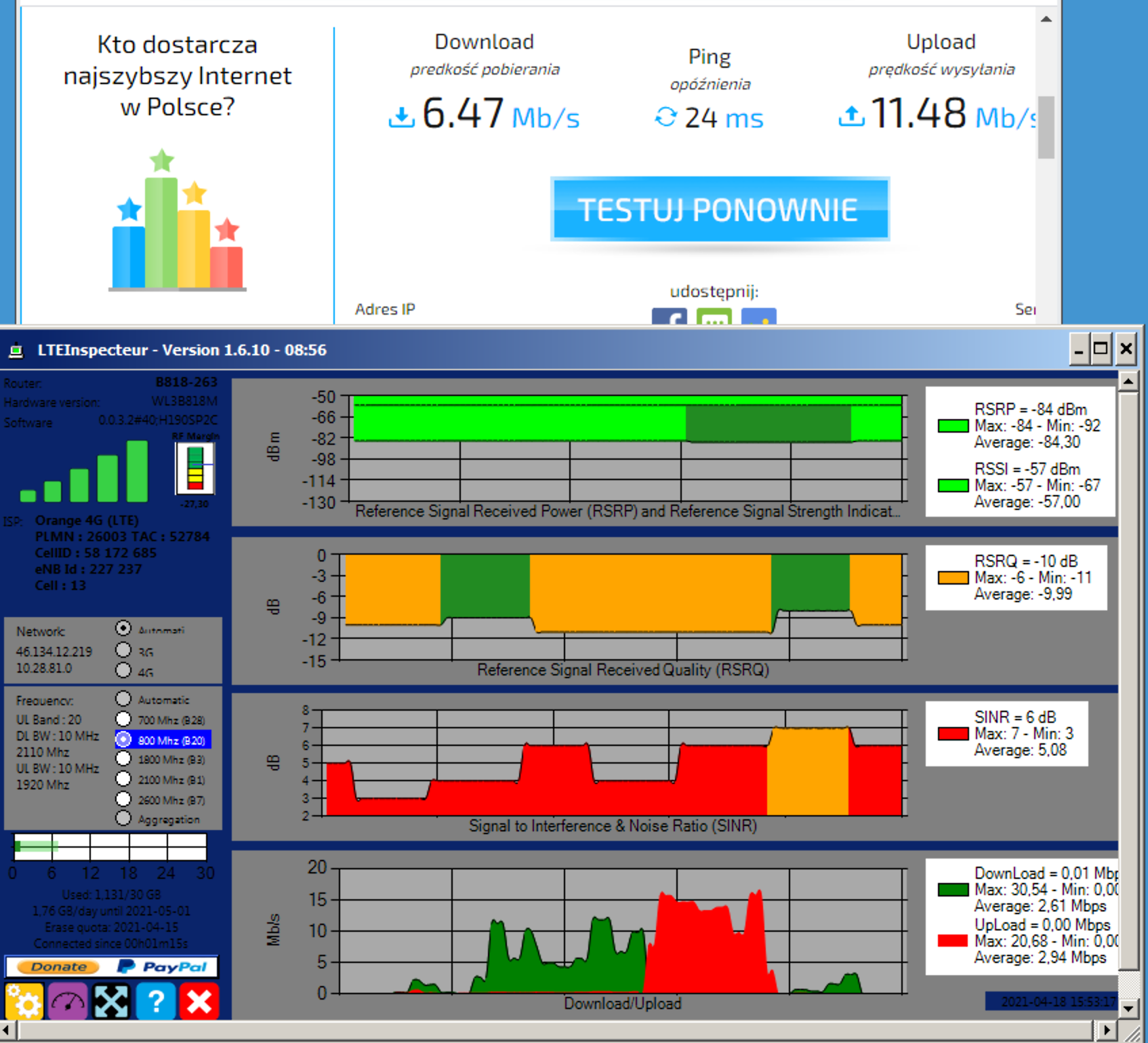

    Wewnątrz ale router praktycznie przyklejony u góry okna. Z ciekawości zrobiłbym testy porównawcze z dachu jak się tylko się pogoda uspokoi

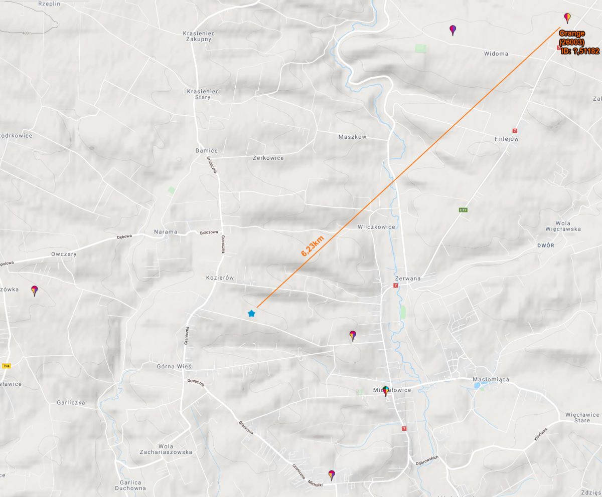

    Tu pozwolę sobie dorzucić poglądową mapę terenu.
    Michałowice 32-091 ul. Górna
    Wkoło coraz mniej radiówek, a więcej światłowodu. Bez szans na dobry odbiór sygnału z innych nadajników, tylko z aktualnym (N! 51182) widoczność gołym okiem. Dzisiaj nawet w ciągu dnia udało się zrobić mały rekord DL92,6/UP15,9 - przed wojną nie do pomyślenia, tak samo jak na wcześniejszym B315

    Masz możliwość zagregować 4 częstotliwości, 800MHz daje nawet w domu przyzwoitye prędkości, to ja bym szedł w ATK504, bo ona działa na wszystcki h 4 bandach. Druga ze sprawdzonych, dostępnych opcji, to panel cybertech 17dbi, ale on robi za tłumik na 800Mhz, wiec w świetlne wyników, trochę bez sensu bo nie skorzystasz z najniższej częstotliwości. Kolejne opcje, to już jakieś parabole, ale przy takich prędkościach to bym nie kombinował.

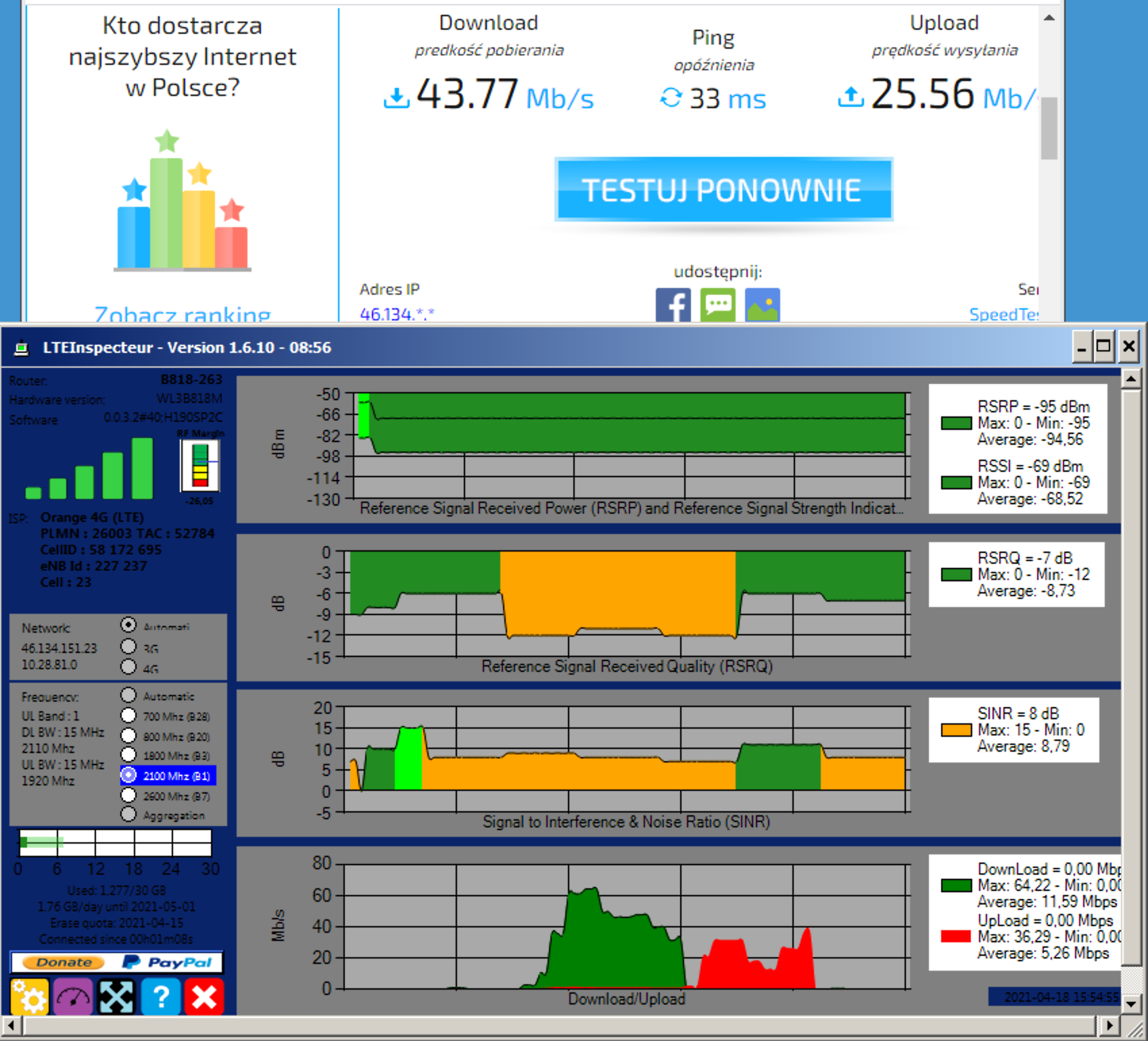

  • #14 19355409
    broonkos
    Poziom 4  
    Posty: 9

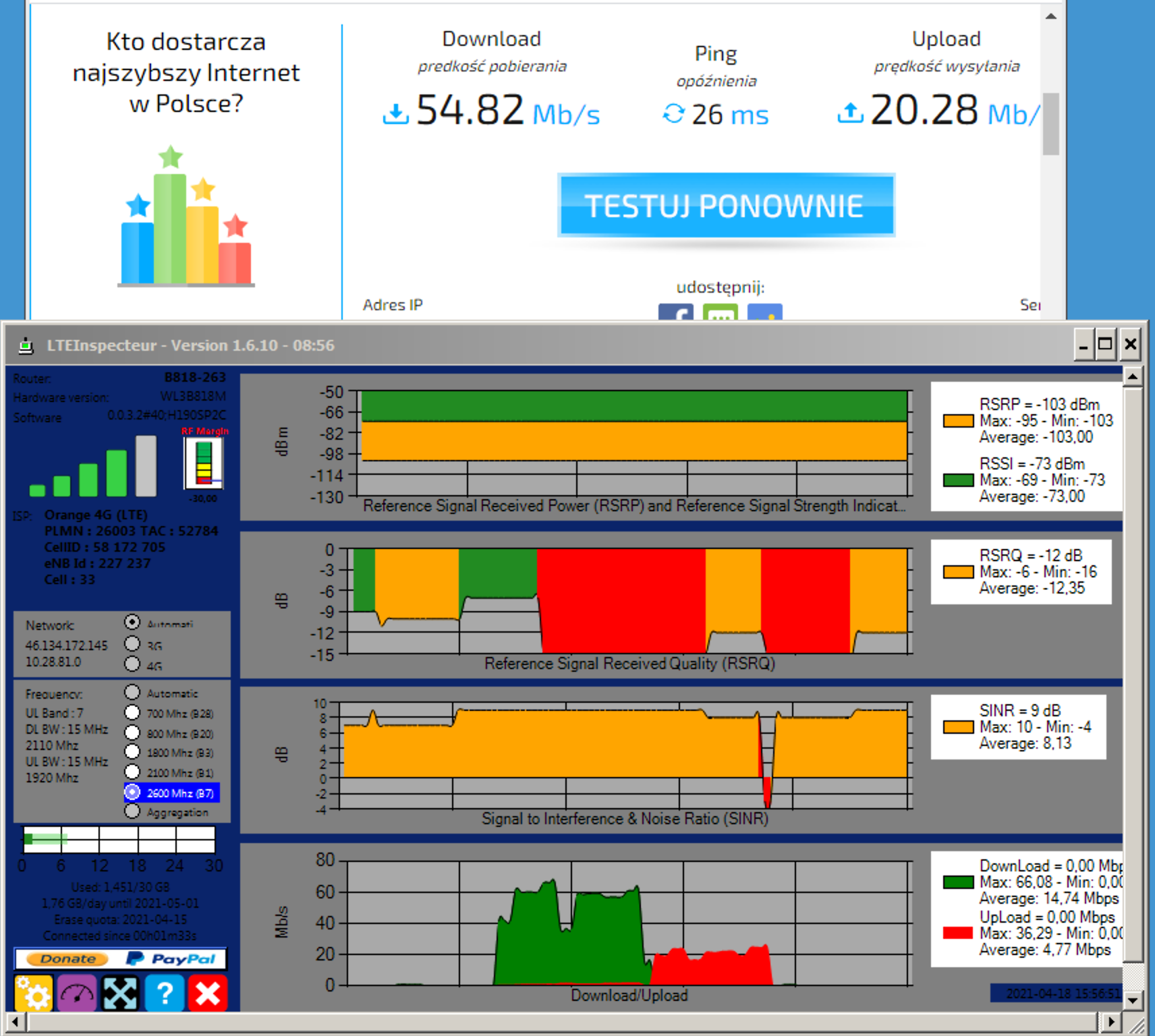

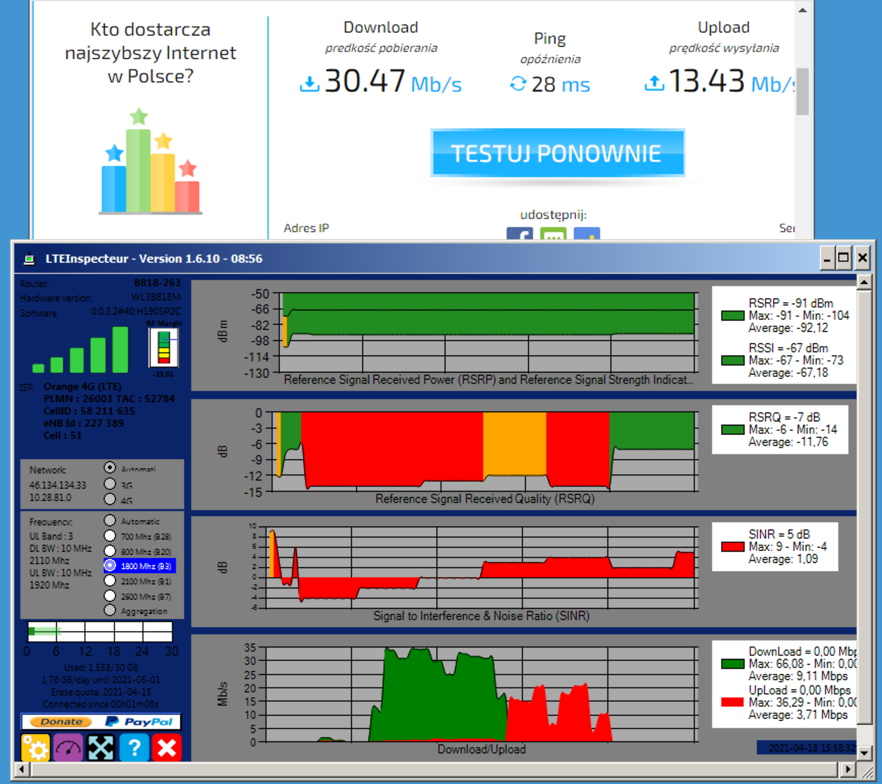

    W końcu nabyłem ATK-504, niestety, dalej mam problem z łapaniem innych stacji. Jestem w stanie wyeliminować to softwerowo czy jedynie umieszczenie anteny w miejscu bez takiego problemu?
  • #15 19355577

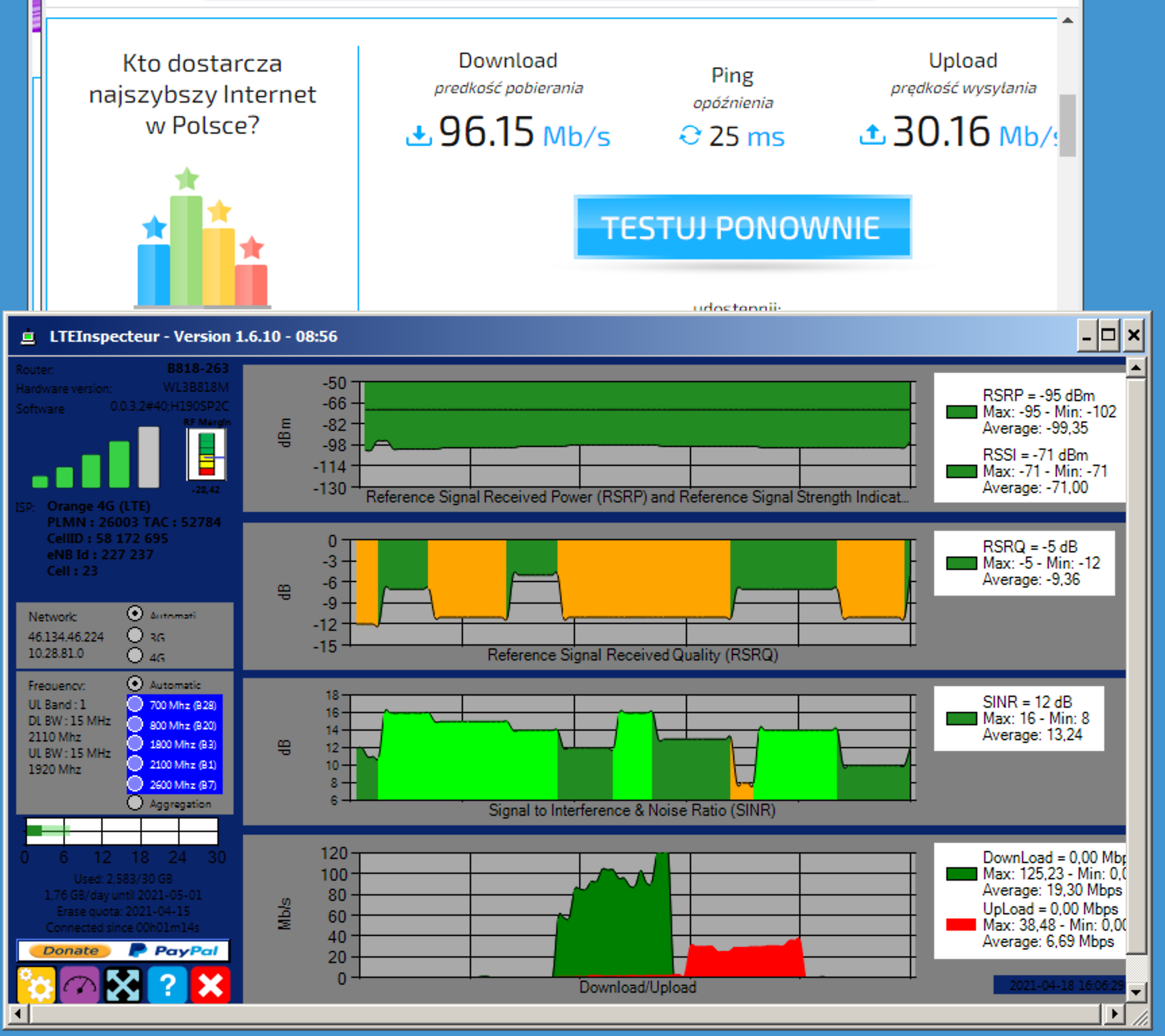

    broonkos
    Poziom 4  
    Posty: 9

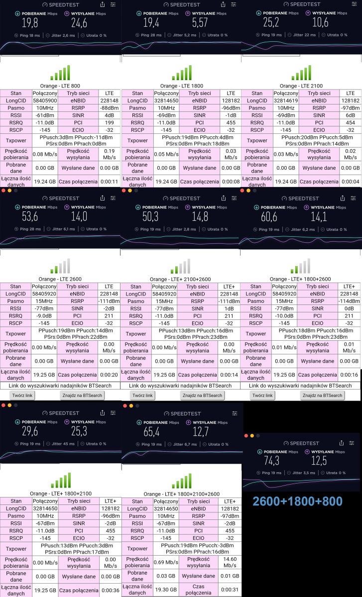

    _cheetah_ napisał:
    Pokaż może pomiary pasm z antenami.
    Nie są to idealne warunki ale przynajmniej dobrą stację łapię.
    _cheetah_ napisał:
    Anteny w pol. X
    Tak.
    Ma znaczenie którą antenę gdzie wpinam? Albo kąt samych anten? Jest jakaś zasada w jakiej powinny być odległości od siebie?

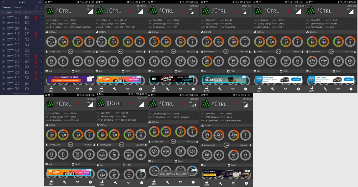

  • #28 19387544
    c.bartosz
    Posty: 7

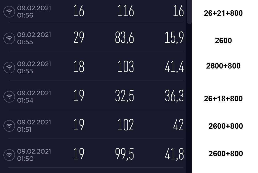

    Jaka antena do Huawei B818 - LTE Orange 6,2km do nadajnika Jaka antena do Huawei B818 - LTE Orange 6,2km do nadajnika Jaka antena do Huawei B818 - LTE Orange 6,2km do nadajnika Jaka antena do Huawei B818 - LTE Orange 6,2km do nadajnika Jaka antena do Huawei B818 - LTE Orange 6,2km do nadajnika
    Zrobiłem dzisiaj testy z routerem na dworze za oknem (niestety cały tydzień padało więc dopiero dzisiaj się dało). Screeny w załączniku, na górze każdego screena speed test a na dole odczyty z LTEInspector. Antena narazie jest w pudełku i jej nie rozpakowałem, dajcie znać co sądzicie i czy jest sens montować tą antenę czy zmieniać na inną, jeszcze raz dzięki wielkie za rady!
  • #29 19387605
  • #30 19387676
    matek451
    Posty: 31265
    Pomógł: 4353
    Ocena: 5811
    Zgodnie z tym co napisałem LTE 800 z Sieroslawic zapchane i do agregacji niewielkie wnoszące, liczy się głównie LTE 2600 i LTE 2100.Zakup ATK-504 błędny.jej zysk na 2600MHz praktycznie żaden.Po co ci antena pracująca na 800MHz?
