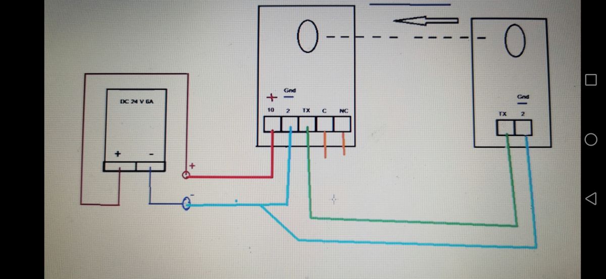

    Dziś znowu z tym walczyłem i coś jest nie tak.
    Fotokomorki "pstrykaja" czyli mają zasilanie. Brama otwiera się i zamyka, ale fotokomorki jej nie zatrzymują.
    Gdzie mam wpiąć NC?

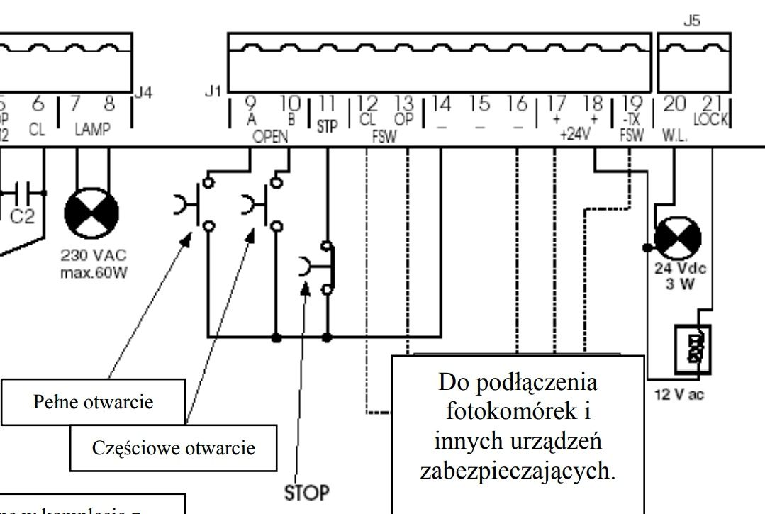

    Teraz zaglądnij do instrukcji centrali Faac 452 MPS, "4.1 Podłączanie fotokomórek i urządzeń zabezpieczających.". Zwróć uwagę na rys. 6, 7, a szczególnie na rys. 8 i 9. Wtedy powinieneś już wiedzieć, jak podłączyć zaciski C i NC fotokomórki Rx do centrali 452 MPS.

    Wystarczy 3 żyły. 2 zasilające i trzecia - NC fotki podpięta do wejścia FSW-CL centrali. W samej fotce RX zacisk COM (czyli C) mostkujesz z minusem zasilania a opcję testu fotek w centrali czyli SAFE wyłączasz (fotki DIR test mają wbudowany niejako "w sobie")

    do fotokomórek jest wyprowadzony kabel 3-żyłowy z obu stron
    Niezbyt jasno opisałeś te przewody, z obu stron znaczy z obu słupków id do centrali? Najlepiej narysuj.
    Skoro do fotki RX są z centrali 3 żyły - OK, opisałem wyżej, a skoro do TX też są 3 to tym bardziej OK . Poza tym właściwie po co wrysowałeś zasilacz skoro centrala ma źródło zasilania dla fotek?

    Pytanie czy to oznacza "z obu stron bramy " czy jeszcze coś innego..... Jeśli 3 żyły idą z nadawczej do odbiorczej a z odbiorczej do centrali (czyli jechał jednym kablem z nadawczej do odbiorczej, pętelka przy odbiorczej i z odbiorczej do centrali) - wystarczą. Jeśli natomiast przewód trzyżyłowy idzie z każdej fotki osobno do centrali - z fotki TX faktycznie trzeba 4 żyły.
    Może zamiast zgadywać poczekać na dokładniejszy opis autora?
