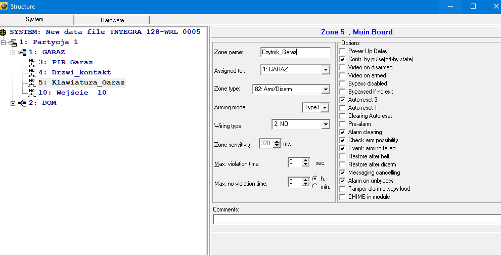

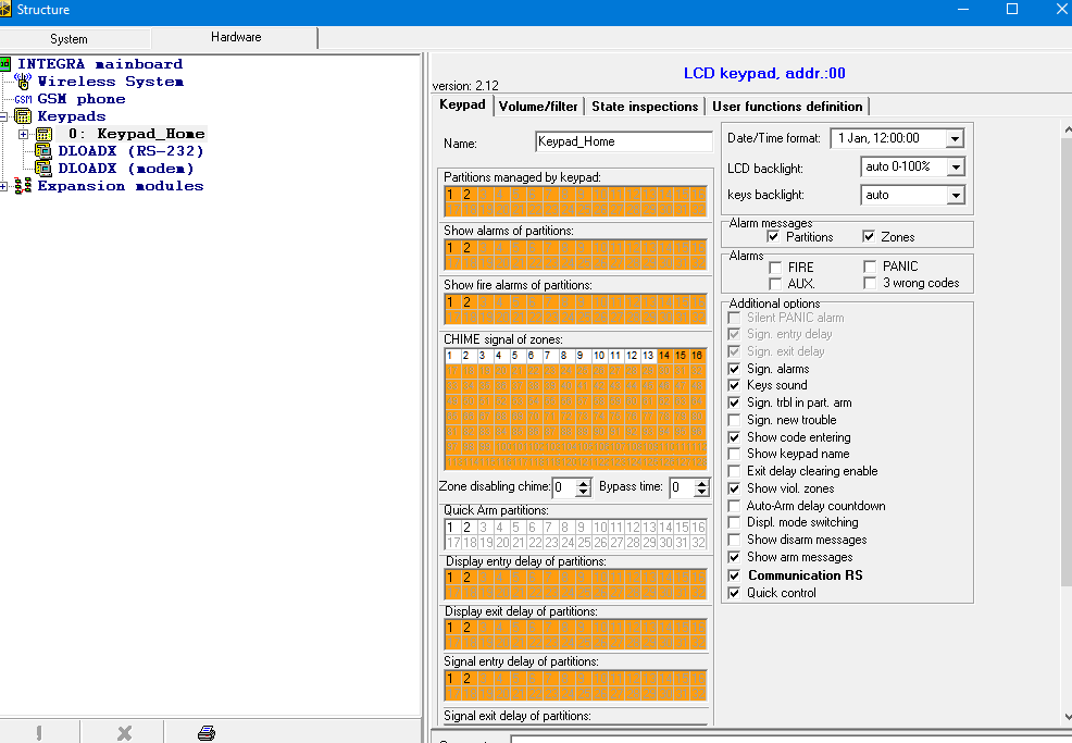

Borykam się z problebem wyłączenia sygnalizacji czasu wyjścia.
W programie DLoadX nie jestem tego w stanie wyłączyć (opcje nieaktywne do odznaczenia - przesyłąm załącznik)
Alarm mam podzielony na dwie partycje: dom i garaż
Klawiatura zainstalowana jest w domu.
Chciałbym aby nie sygnalizowała czasu na wyjście w momencie uzbrajania garażu.
Podpowiecie proszę gdzie szukać przyczyny?
