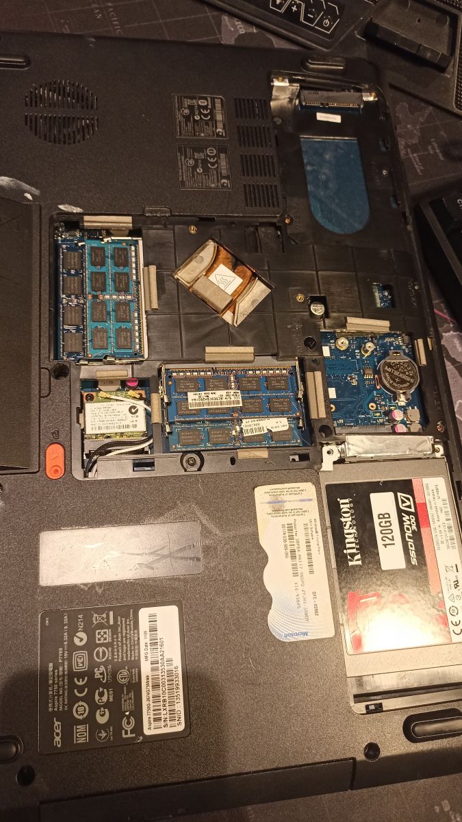

    Czy laptop bez dolnej pokrywy na podkladce chłodzącej chłodzi się lepiej? Bo zdjąłem pokrywe ale nie wiem czy to dziala, ajjak działa to czy na odwrót

    No laptop się przegrzewa (acer aspire 7750g) a co do podkładki ta ma jeden duzy wentylator na środku
    Laptop bez dolnej pokrywy i na podkładce chłodzącej - czy chłodzenie jest skuteczniejsze?
    Idealnie wieje na przewód ciepla i ramy
    najśmieszniesze jest to ze tylko procesor się przegrzewa, a karta graficzna oscyluje między 50-70

    Są śmieszne ale,
    Amd radeon 6850M
    Intel i7 2670QM
    16gb ram
    A procesor osiąga temperatury 60-99°c

    Oryginalny, raczej... Bo jestem 2 włascicielem
    Co do świeżej pasty to jakis czas temu byla wymieniana, uklad chlodzenia jest czysty, a heatpipe musze sprawdzić
    Edit: nie sprawdze poniewaz wszystko onudowane, tak jak na obrazku wyżej

    Czterordzeniowy procesor o TDP 45W z dość ciężką kartą graficzną (kolejne 50W) i niezbyt ambitne chłodzenie zapewniają, że tam będzie gorąco. Procesor ma max swojej eksploatacyjnej temperatury i throttling mu nie pozwoli jej przekroczyć, ale też nie będziesz w stanie jej znacząco obniżyć (zapewniając lepsze chłodzenie będzie trochę później ten throttling następował, czyli może się delikatnie zwiększyć wydajność, ale problem z temperaturami pod obciążeniem raczej będzie nadal zauważalny).
    Samo zdjęcie klapki pewnie niewiele da, bo wymiana ciepła zachodzi w innym miejscu, ale zawsze można spróbować, zawsze może jakieś pojedyncze stopnie się zdejmie, szczególnie że fragment radiatora na samym procesorze jest odsłonięty.

    Konstrukcja tego laptopa jest taka, że póki będzie stał na płaskiej powierzchni (czyli choćby ta podstawka), a nie na kolanach czy pościeli to brak klapki nie powinien w niczym przeszkadzać. Wszystkie cztery nogi są dookoła otworu rewizyjnego, więc powinien on nadal stabilnie stać na miejscu bez tej klapki.
