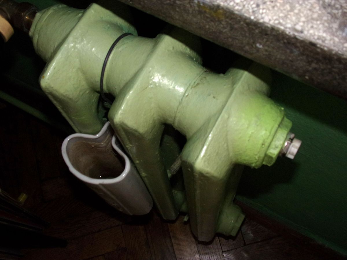

    >>21766374 Czytam i czytam i chyba dochodzę do wniosku, że te dwa niedziałające grzejniki są zasilane rurami przychodzącymi od dołu, więc na pewno te grzejniki są zapowietrzone. Jak odpowietrzyć ? to już inni sugerowali, ale jesli są to stare grzejniki, to i zawory są stare i śrubunki są stare,więc będzie, albo może być problem z odkręceniem, a później z uszczelnieniem. W żeliwnym grzejniku, można na końcu grzejnika zmienić korek na taki z otworem pod odpowietrznik, albo wywiercić otwór, nagwintować i wkręcić odpowietrznik, ale do tego potrzebne są odpowiednie narzędzia i umiejętności.

    Tak, korek grzejnikowy ślepu (tzw. nabę) można zamienić na korek grzejnikowy z otworem 1/2" i do tego 1/2" otworu wkręcić odpowietrznik (lepiej nie borować w korku). Uwaga. 1. korki (naby) są zarówno prawe, jak i lewe, przy czym te ślepe (nie od, strony zasilania, lecz na końcu grzejnika) w starych kaloryferach na ogół były lewe, więc odkręca się w prawo (na ogół były lewe, ale nie jest to na 100% pewne). Poza tym, odkręcenie takiego korka po wielu latach może być problemem - konieczny może być albo bardzo duży klucz (długi, czy z przedłużeniem rurą), albo odpwoiedni oczkowy do pobijania (pobijając można popuscic gwint). Ja tak wymieniałem naby i montowałem odpowietrzniki do starych kaloryferów.
    W starych i nowych grzejnikach żeberkowych(składanych z żeberek) jest tak samo : z prawej strony grzejnika- patrząc na grzejnik jest gwint prawy , a z lewej jest gwint lewy. Przy grzejnikach żeliwnych, takich co mają kilkadziesiąt lat znacznie łatwiej jest wyborować(wywiercić)otwór niż odkręcić korek. Żeliwo dobrze się wierci i gwintuje.
  • #26 21766746
    Zbigniew Rusek
    Posty: 3613
    Pomógł: 394
    Ocena: 1542
    Zielony żeliwny kaloryfer z białym naczyniem pod korkiem na końcu grzejnika Niezupełnie. W tych, z którymi się zetknąłem (były to 3 kaloryfery) korki ślepe były lewe, bez względu na to, po której stronie pionu były te kaloryfery (2 grzejniki były na prawo od pionu, jeden był na lewo). Dało się odkręcic te korki (w 2 grzejnikach "szwedem" o długości ok. 46 cm, ale w tym trzecim - właśnie tym na lewo od pionu - konieczny był klucz "do pobijania").
  • #27 21766772
    stanislaw1954
    Posty: 15248
    Pomógł: 2013
    Ocena: 4675
    >>21766746 W przypadku grzejnika żeliwnego(niektórych typów) istnieje możliwość zawieszenia go na ścianie przodem, lub tyłem, stąd lewy czy prawy gwint znajduje się "przypadkowo". W przypadku grzejników aluminiowych tzw. włoskich taka pomyłka jest niemożliwa, bo sam wygląd grzejnika sugeruje jak ma być zamontowany na ścianie.
