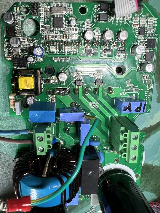

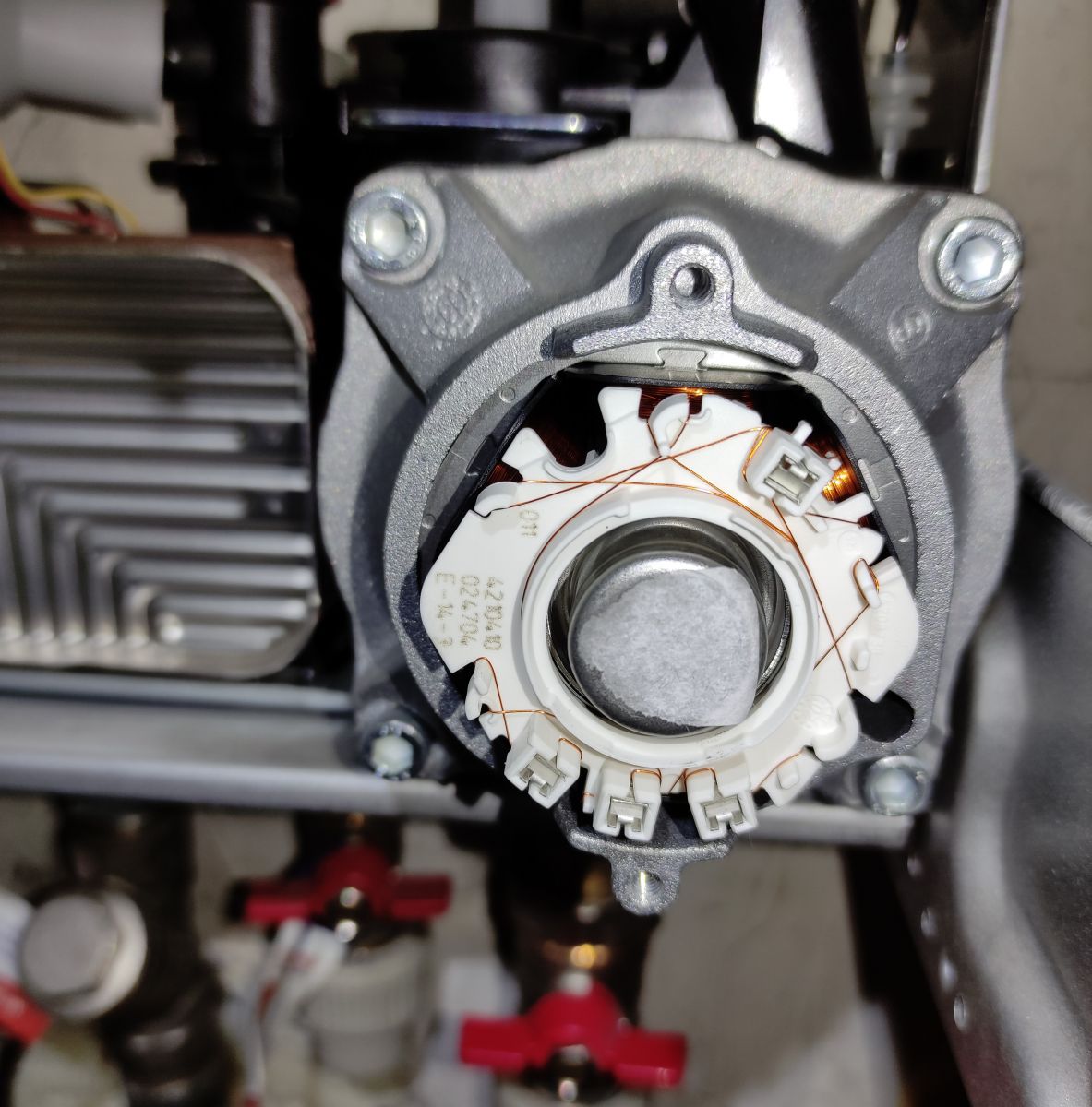

    Uszkodzeniu uległa elektronika modulująca pracę pompy obiegowej. Uzwojenia wyglądają w porządku, na 1 rzut oka "wybuchł" element wykonawczy.
    Pompa CO Wilo Para TSL/7-50/SC - ominięcie regulatora, podłączenie bezpośrednie
    Pompa ma 3 konektory (górny po skosie - nie używany):
    Chciałbym sprawdzić czy pompa żyje ewentualnie do czasu ogarnięcia problemu korzystać z pieca. Czy jest możliwe podłączenie jej bezpośrednio pod sieć?

    Ten silnik prawdopodobnie ma trzy uzwojenia podobnie jak silnik trójfazowy lub BLDC i bez odpowiedniego sterowania nie zadziała. Sterownik elektroniczny pompy też raczej trudny do naprawienia o ile w ogóle uda się zakupić uszkodzony układ scalony. Przy dolnej krawędzi zdjęcia jest drugi mały układ scalony z ośmioma wyprowadzeniami. Na zdjęciu wygląda jakby w jego obudowie była dziura. Chyba, że to takie oznaczenie wyprowadzenia nr 1 tego układu.

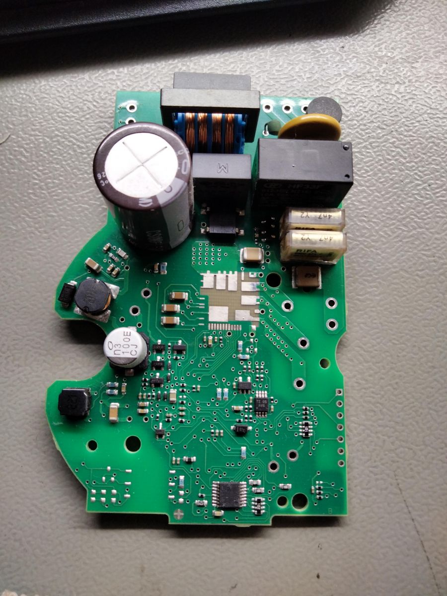

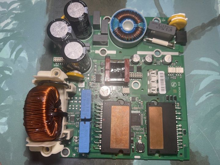

    Nie wiem jaki konkretnie układ (wersja) siedzi w tym modelu ale np moja Para posiada FSB70250. Wzór padów identyczny jak tu więc po wymianie przypuszczam, że po wymianie twoja by ruszyła. Musisz sprawdzić wszystkie elementy wokół i przede wszystkim wylutować wypalony FSB, potem można sprawdzać resztę.
    Jeśli wylutujesz, sprawdzisz resztę i na pomiarach wyjdzie ok to możesz ją w tym stanie podłączyć. Jeśli elektronika wstanie i pomiga czerwoną diodą jako błąd to możesz zamawiać układ.
    Te pompki chyba mają jakąś wadę, przypuszczam że FSB może mieć problem z odprowadzaniem ciepła przez pady nim. Na moim są widoczne coś ala przebarwienia od ciepła w kształcie padów pod nim co sugeruje że cały układ się przegrzewa i dzieje się to co na zdj w pierwszym poście.
    Może nie za bardzo widać ,ale na układzie "przebiły" miejsca, które są w kształcie padów
    Tak po przygotowaniu
    Ten układ dla dużych zamówień 1000+ kosztuje około 17,41 zł plus podatek VAT i koszt wysyłki. Pozostaje kwestia sprzętu i umiejętności wymiany uszkodzonego układu.
    Można spróbować zamontować miniaturowy radiator stosowanych do chipsetów w podzespołach komputerowych. Tylko nie wiadomo ile wewnątrz pompki jest miejsca. W skrajnym wypadku może pomóc nawet radiator z małej odpowiednio wyprofilowanej blaszki aluminiowej, jeśli na standardowy radiator jest za mało miejsca.

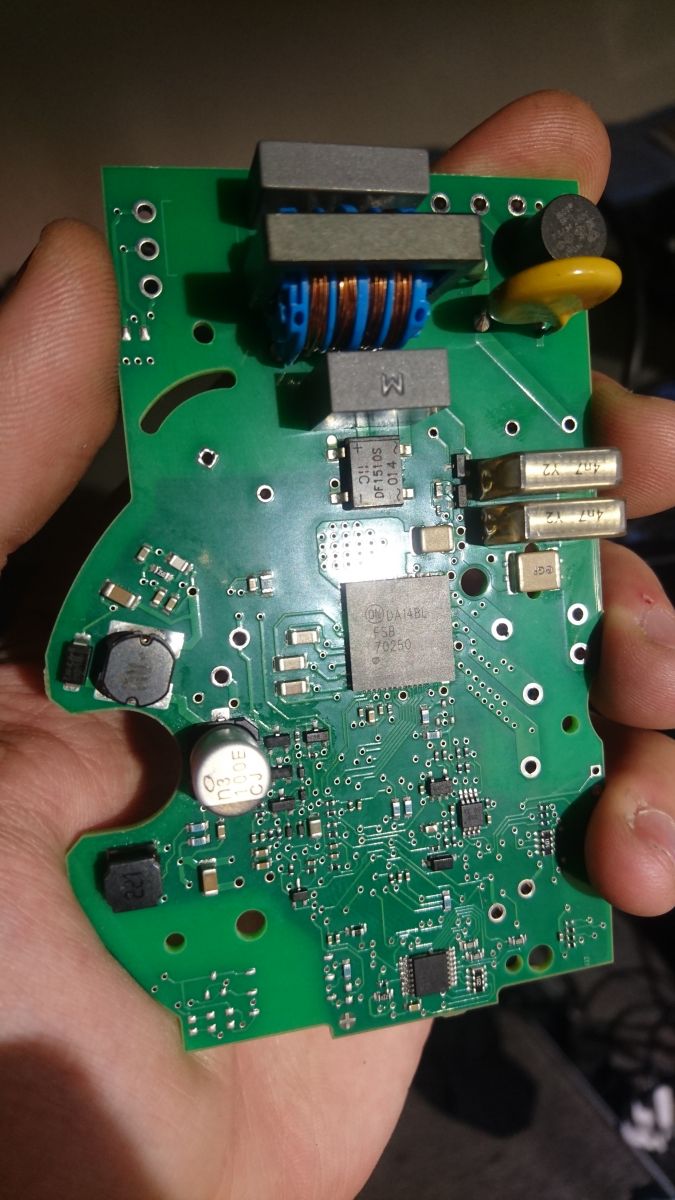

  • #8 20471955
    rv
    Posty: 6
    >>20363199

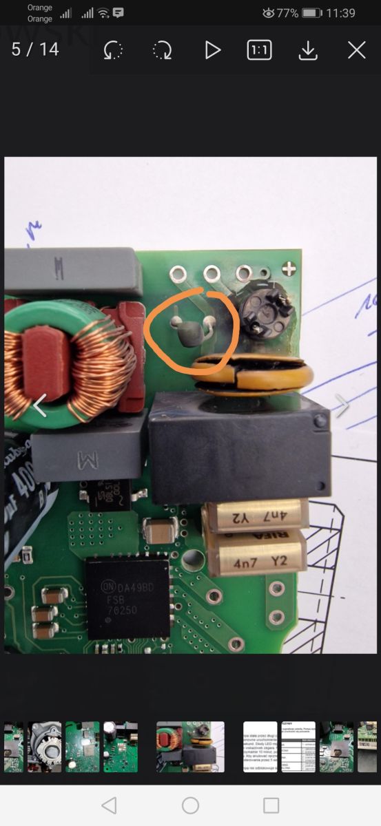

    Mam wilo yonos pico z wybuchnietym.elementem który jest przed kondensatorem w prawym górny rogu zdjęcia płytki. Czy możesz podesłać co to za element? Kondensator ? Czy inne forma zabezpieczenia? Okazało się ze uszkodzony element to bezpiecznik i warystor. Wymiana elementów i pompa smiga.
    PS. Pompę dostałem jako uszkodzona bo ktoś pomylił L z przewodem ochrony.

  • #9 20561605
    Przemko21
    Posty: 969
    Pomógł: 110
    Ocena: 307
    Żółty element to warystor, element szary to "bezpiecznik". Wartości powinieneś odczytać z uszkodzonych elementów.
    Mam też kilka tych pomp na stole. Przy błędnym podłączeniu najczęściej idą te elementy. Wymiana przywraca pompę do pracy,
    Niestety masz też kilka z uszkodzonym FSB70250. Miałem też przypadki z uszkodzonym sterowaniem PWM ale tam poszły 2 tranzystory do wymiany i też chodzą.
    Chętnie wymienię się doświadczeniem (pomiarami itp.) przy naprawach tych pomp, zarówno sprawnych jak i uszkodzonych.
    Może kilka głów razem ogarnęłoby awarie i ewentualne tutoriale napraw zamiast wyrzucać na elektrośmieci.

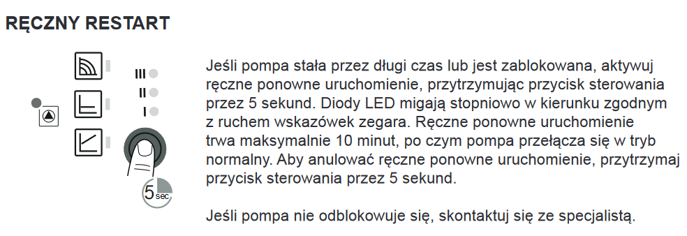

    Według instrukcji pompę należy odblokować. Nie wiem czy te wskazówki mają zastosowanie do wszystkich modeli tej serii pomp.
    Instrukcja ręcznego restartu pompy.

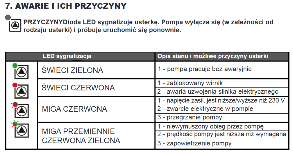

    Potencjalne przyczyny usterki.
    Tabela z LED sygnalizacją usterek pompy i opisem przyczyn.

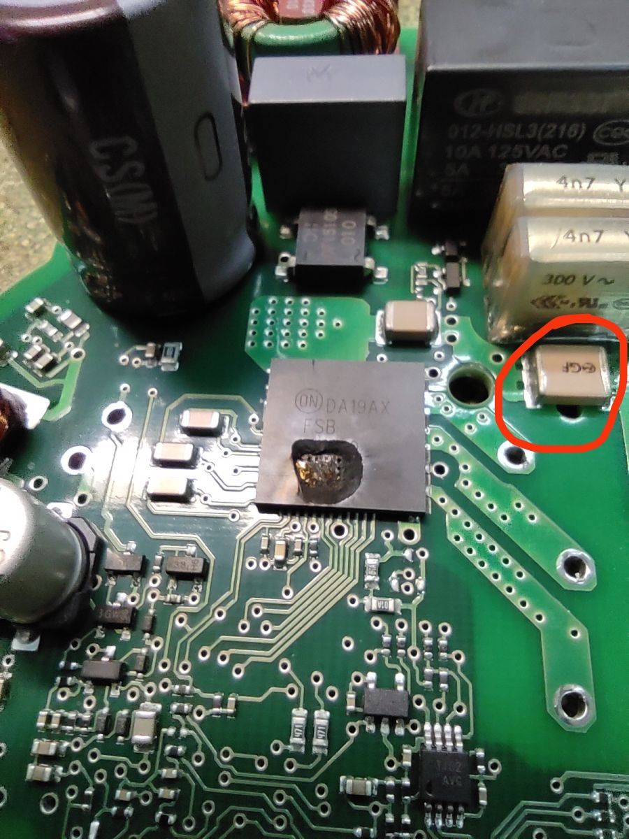

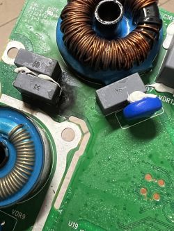

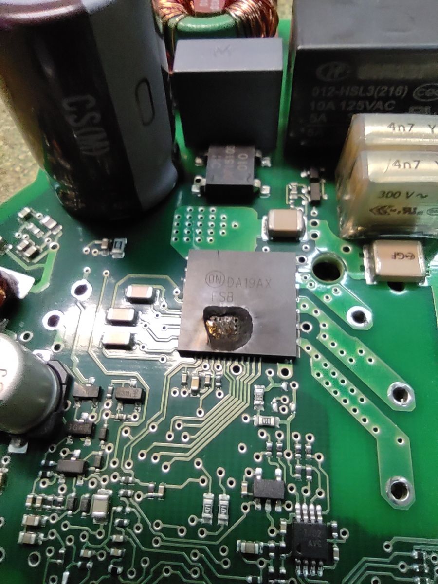

    Też mam tą pompę na stole. Prawdopodobnie po przepięciu. Wyleciał bezpiecznik. Mostek prostowniczy układ FSB70250. I element którego nie mogę zidentyfikować bo u mnie wyparował. Pytanie co to jest i jaką ma wartość ? zaznaczyłem na zdjęciu kolegi. Pytanie czy po wymianie FSB70250 komuś ruszyła ta pompa? Czy bez tego układu powinny migać diody kontrolne?
    Zbliżenie na płytkę drukowaną z uszkodzonymi elementami elektronicznymi, w tym układ FSB70250.
  • #23 21243912
    bolasbonsai

    >>21186888
    To kondensator ceramiczny, u mnie też wyparował. Znalazłeś może, jaka jest jego wartość?
  • #24 21243948
    Eryk1000
    Posty: 395
    Pomógł: 4
    Ocena: 151
    Niestety, temat odpuściłem, za dużo rzeczy padło. A sterownik był faktycznie po burzy.

    Widze że temat znany. U mnie też padła ta elektronika. układ FSB70250 dziura i zwarty, przetwornica główna zblokowana ale sprawna. mikrokontroler też zwarty więc pompa śmietnik . Fajna ta ekologia
    pompa to vhsl/7-45/ipwm1 vaillant z gazówki. Wirnik nie był zblokowany ,cała reszta OK

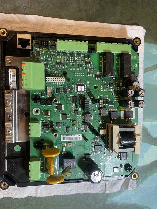

    Sama wymiana układu FSB70250 skutkuje wyrzuceniem błędu E23 lub E25, E30 dla pomp Wilo Yonos Pico. Trzeba zrobić coś jeszcze...
    Płytka elektroniczna pompy obiegowej na stole serwisowym. Płytka drukowana z elementami elektronicznymi do pomp Wilo. Płytka elektroniczna do pompy obiegowej z widocznymi elementami elektronicznymi. Zbliżenie na płytkę drukowaną z elementami elektronicznymi i cewkami. Panel sterowania pompy obiegowej z wyświetlaczem LCD i przyciskami. Płytka elektroniki do pomp obiegowych z różnymi elementami elektronicznymi.

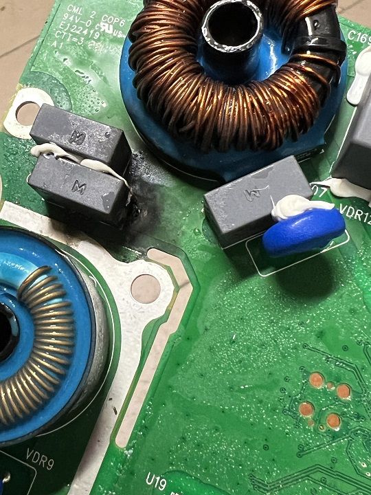

    Witajcie. Co to za element zaznaczony na obrazku? Uszkodzony mechanicznie podczas demontażu.
    Zdjęcie płytki drukowanej z zaznaczonym na pomarańczowo uszkodzonym mechanicznym elementem elektronicznym.
