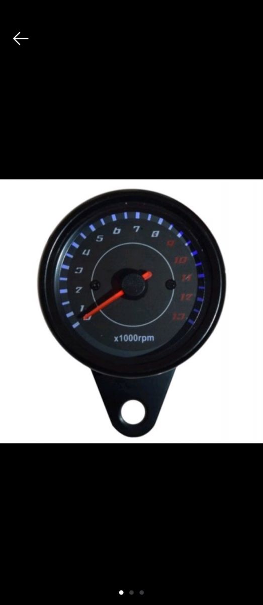

    Witam, chcę założyć obrotomierz do Simsona S51 elektronik 6 V. I mam pytanie, czy ktoś próbował założyć obrotomierz taki jak na zdjęciu i czy ma prawo to działać, jak instalacja jest 6 V. Czytałem też opinie o obrotomierzu, piszą, że ma opóźnioną reakcję. Jak ktoś ma taki obrotomierz może wysłać filmiki. Z góry dziękuję i pozdrawiam.

    Opis można znaleźć w sieci. Obrotomierz uniwersalny. On pracuje na 12 V.

    Czyli nie będzie pokazywał obrotów?
    Bo że nie będzie podświetlania bez przetwornicy albo jakiejś przeróbki, to wiem. Ale nie wiem, czy będzie obroty pokazywał.

    Obrotomierze uniwersalne są zwykle na 12 V.
    Przerabiałem podobny obrotomierz pod taki motorower.
    Był to obrotomierz uniwersalny z przełącznikiem 2-4-6 cylindrów. Przełącznik zamykał obwód z odpowiednią wartością rezystora na daną ilość cylindrów. Na zakresie 2 cylindrów zmieniłem wartość rezystora o połowę i działało zadawalająco.

    No są na 12 V, ale może o to chodzi żeby podświetlanie działało to jest 12 V, a impuls z cewki i tak będzie szedł. A moduł w Simsonie 6 V, czy 12 V jest chyba taki sam, tak jak cewka pod zbiornikiem, więc jak impuls będzie i założę przetwornicę z 6 na 12 V, to powinno wszytko działać. Ale nie jestem pewny.
