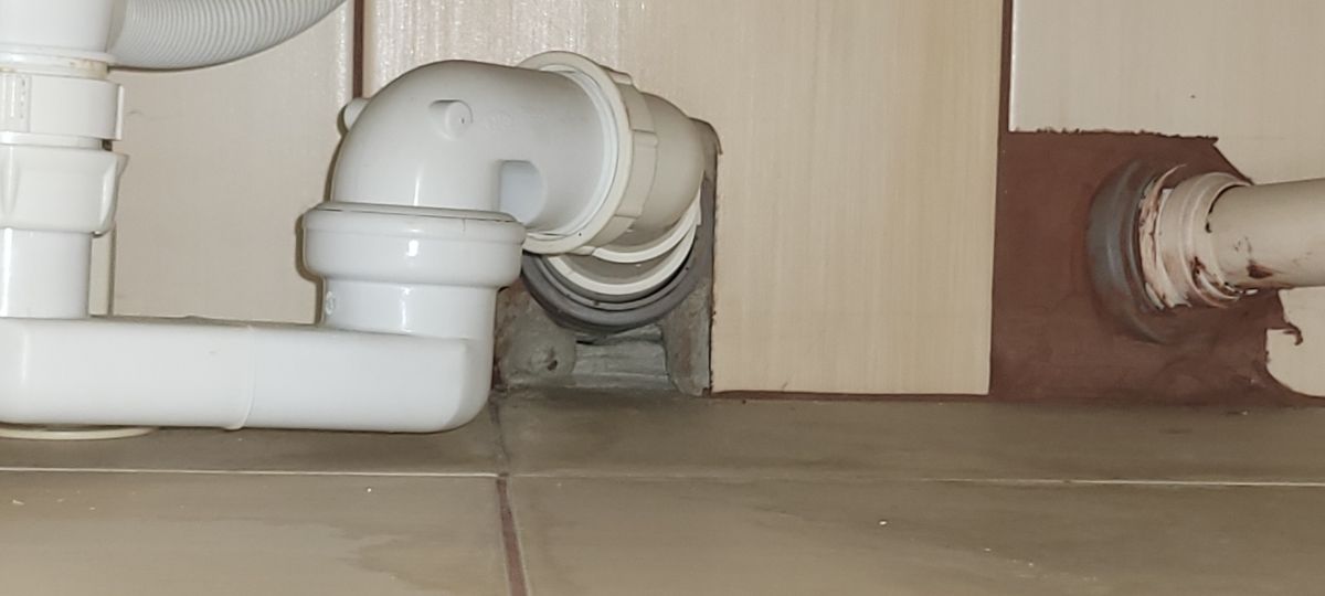

Bulgocze w brodziku podczas wypompowywania wody z pralki - zapchany odpływ?

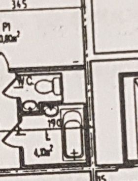

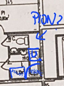

    Nie słuchać bulgotania jeśli sprawia dyskomfort.
    Zdjęcia ładne ale nie wiadomo gdzie jest pralka oraz brodzik i gdzie odprowadza wodę (wiem , że do kanalizacji).

    Najprawdopodobniej będzie przypchany odpływ poniżej trójnika łączącego odpływ z pralki i brodzika. Woda z brodzika odpływa grawitacyjne, a z pralki prędkość odpływu wymusza pompa. Zalej przez otwarte drzwiczki z pół bębna wody i uruchom pralkę z pozycji "wypompowywanie". Zamiast bulgotania w brodziku może pojawić się woda szybciej wpompowana z pralki niż zdążyła przepłynąć przez zator.
