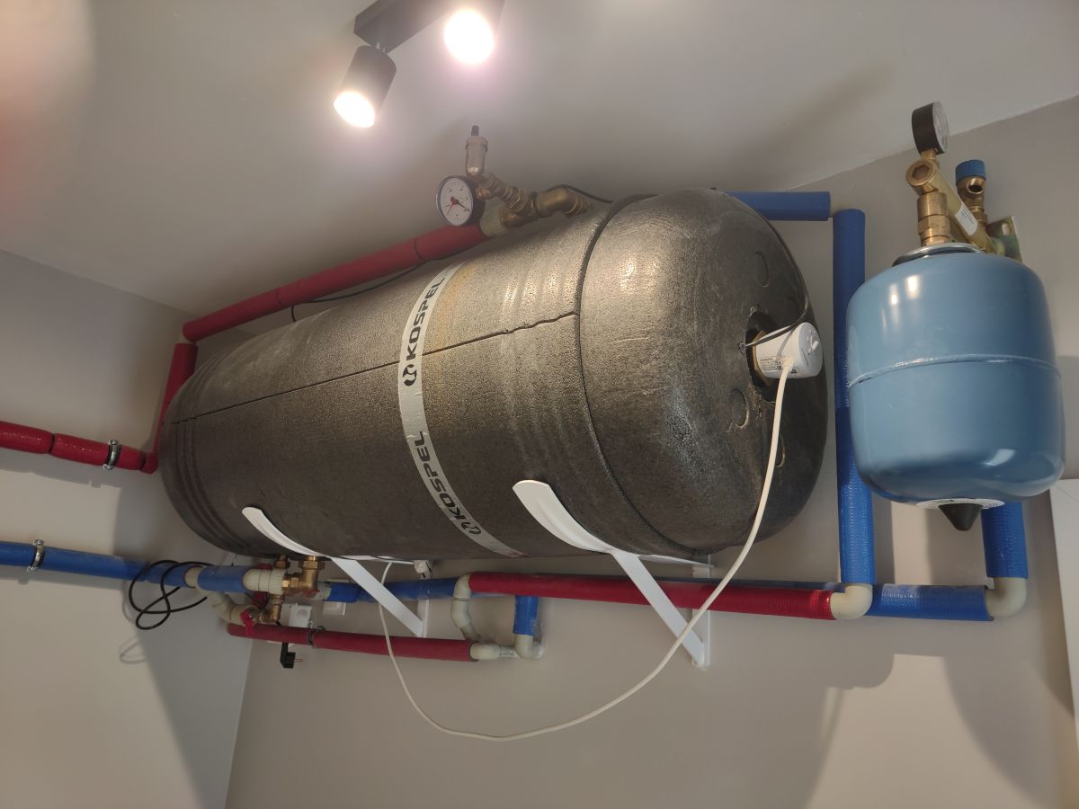

    Witajcie ,
    Mam problem z bulgotaniem w bojlerze podczas grzania wody użytkowej. Problem ten negatywnie wpływa na wydajność grzania wody (proces grzania mocno się wydłużył). Przy grzaniu wody do powyżej 60 stopni dwa dni temu trochę wody uciekło zaworem bezpieczeństwa. Czy mogę winić odpowietrznik automatyczny za wyżej wspomniane objawy ?
    Z góry dzięki za wszelkie wskazówki.
    Bulgotanie w bojlerze podczas grzania wody użytkowej Bulgotanie w bojlerze podczas grzania wody użytkowej Bulgotanie w bojlerze podczas grzania wody użytkowej
    Pozdrawiam Tomasz

    Trudno po takich objawach powiedzieć, czy to bulgotanie pochodzi od grzania grzałką , czy od grzania wężownicą, ewentualnie płaszczem wodnym, bo nie bardzo mogę ze zdjęć określić jaki jest rodzaj bojlera.
    Wybaczcie, rzeczywiście zapomniałem o tym wspomnieć. Model Bojlera to Kospel Wp-140. Z kolei grzanie odbywa się pompą ciepła monoblok.

    A u góry jest termometr, czy barometr?
    To drugie. Nie zauważyłem tego wcześniej, ale na odpowietrzniku są rdzawe ślady, chyba woda z niego wyciekła. Zakładam, że jest do wymiany ?

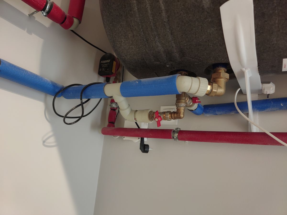

    Teraz pozostaje wymiana odpowietrznika. Co muszę zakręcić oprócz głównego zaworu wody przed przystąpieniem do wymiany ? Pytam jako kompletny laik, biorę się za to tylko dlatego, że żadnemu fachowcowi nie chce się przyjechać i to zrobić.

    Wywalić ten dziadowski odpowietrznik, wstawić miniaturowy ręczny np callefi ( trójnik obrócić do góry , nie w bok)
    i po odpowietrzeniu zamknąć na stałe.
    Swoją drogą ciekawy jestem , kto Ci dobrał taki wymiennik CWU do pompy ciepła? Dopust wody do układu CO chyba bez zaworu zwrotnego.
