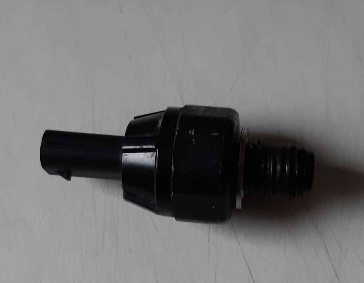

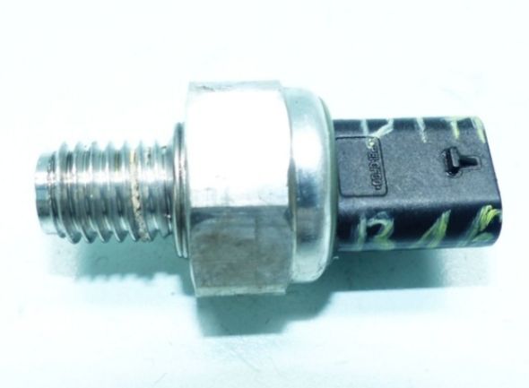

    Janusz wimienil jeden czujnik. Powiedzial ze w 90 % to wlasnie ten szwankuje. (Dolny bo jest jeszcze gorny). Blad dalej wyskakiwal wiec wymienili i gorny. Blad w dalszym ciagu wyskakuje. Cisnienie sprawdzone komuterem pokazuje jest prawidlowe. Tylko caly czas wywala ze czujnik cisnienia oleju jest uszkodzony.
    Czujnik dolny
    Opel Astra K 1.6 CDTI 110 KM - Uszkodzony czujnik cisnienia oleju.
    Czujnik gorny
  • #5 20293062
    inot
    Posty: 3514
    Pomógł: 434
    Ocena: 789
    Złącze czujnika ciśnienia posiada 3 piny, natomiast czujnik poziomu 2 piny (niestety na zdjęciach tego nie widać).
  • #7 20293116
    zarakikenpachi2580
    Posty: 3
    Pierwszy ma 2 piny dugi 3 wiec wymieniony czujnik poziomu i cisnienia oleju. Podjade gdzies w pon sprawdze cisnienie manometrem.
