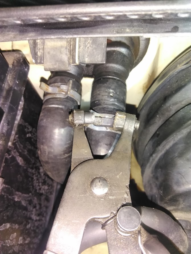

    Witam, mam problem z ciepłym powietrzem mianowicie przez wentylator leci przez kilka chwil ciepłe powietrze po nagrzaniu auta do prawidłowego 90 stopni i po chwili zamienia sie w zimne więc trwa to krótko, wcześniej w ogóle nie leciało ciepłe a silnik nie chciał sie zagrzać , wymieniłem termostat - zamyka i otwiera a teraz silnik nagrzewa sie prawidłowo równe 90 stopni lecz nawiew puszcza mi ciepłe powietrze tylko przez chwile, potem zmienia się na zimne i zostaje tak do końca aż schłodzi silnik. Przewody aż kipią gdy starałem sie w miare granic nagrzać samochód lecz z nawiewu po chwili dalej zaczyna lecieć zimne powietrze, może ktoś wie co jest grane?

    Kaziu1991 napisał:
    A odpowietrzałeś nagrzewnice?
    Sprawny sam się odpowietrzy.
    Oba węże przy nagrzewnicy gorące?
    Klima manual czy climatronic?
    Podczas postoju rozgrzanego auta również jest zimne powietrze czy tylko podczas jazdy?

    Specjalnie dla niedowiarków co tam nigdy odpowietrznika nie widzieli.

    Vag sam się odpowietrzy akurat tutaj. Niestety wszystko wskazuje na problem z uszczelką pod głowicą
    Sorry za lamerskie pytanie, ale jak on działa?
  • #8 20301915
    Kaziu1991
    Posty: 1564
    Pomógł: 164
    Ocena: 527
    Ściągasz opaskę, zsuwasz wąż, ale do momentu aż przez otwór w wężu zacznie lecieć płyn. Potem wsuwasz go spowrotem i już. Passeratti i a4 miały czasami problem i trzeba było odpowietrzyć. Dlaczego? Ano dlatego, że króćce nagrzewnicy są za wysoko.
