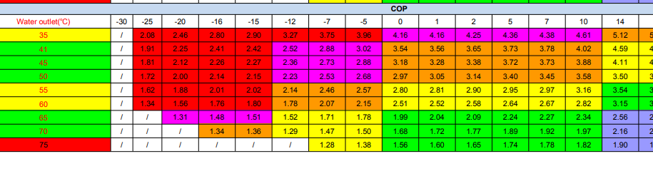

    Wartość opałowa peletu to 4,5 -5 kWh/kg. Jeżeli spaliłeś 6 ton peletu, to kupiłeś 27-30 MWh energii. Sprawność kotła na pelet to 90-95% (choć nie wiadoma, jaka była sprawność Twojego kotła), więc Twój dom zużył 24-27 MWh.
    Dla Twojej Pompy COP przedstawia się następująco:
    Kaisai 16kW KHX-16PY3 - wysokie zużycie energii w domu 155m2, ocieplonym, -2°C na zewnątrz Jak widzisz wszystko zależy od temp wody w instalacji. Jeżeli będzie to 35-40 st. to na sezon będziesz potrzebował ok 8-9 MWh (8000 -9000 kWh).
    Jeżeli temp. wody w grzejnikach będzie musiała być na poziomie 55-60 st. , to musisz przygotować się na kupno 12-13 MWh

    #15 20345161
    Adam-T
    Poziom 41  
    Posty: 5113
    Pomógł: 834
    Ocena: 1094
    Grzesznik napisał:
    ile pompa zużyje prądu
    A wiesz co to jest COP? Kolega dodał tabelkę w ktorej masz podane w jakich warunkach Twoja pompa jaki ma COP.
    W skrócie COP to taki "mnożnik" (lub "dzielnik" w zależności w którą stronę przeliczasz) ile ciepła wyprodukuje z 1 kWh zużytej energii elektrycznej. Czyli przy np COP 2,8 na 1 kWh zużytej energii wytworzy 2,8kWh ciepła. Im COP wyższy tym bardziej pompa jest ekonomiczna.

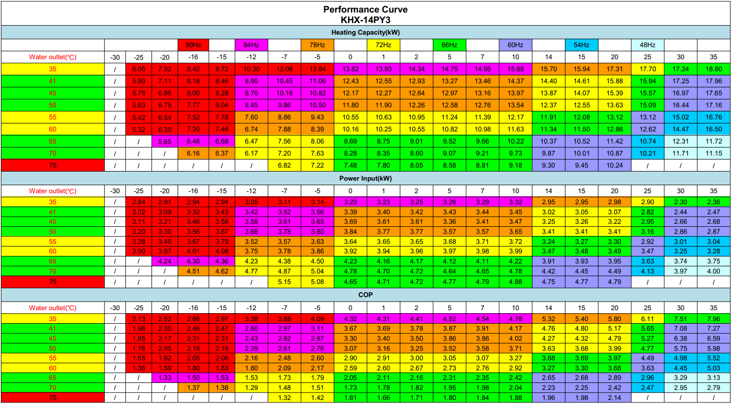

    Z tego co wiem to pompy KAISAI z serii #290 nie mają wewnętrznych grzałek elektrycznych.
    A według tabeli wydajności pompa KHX-14PY3 przy -18*C temp zewnętrznej i 35*C na wyjściu będzie miała poniżej 8kW mocy grzewczej.
    A jeśli mój dom potrzebuje w takiej temperaturze załóżmy 15kW, to jak rozumiem trzeba dołożyć zewnętrzną grzałkę, która dostarczy mi brakującyh 7kW energii. Czy tak?
    Czyli ma taką samą wydajnośc co zwykłe pompy tego producenta R32, tylko że te mają wbudowane grzałki 2x3kW i sa tańsze niż te propanowe. Chyba ktoś tu źle dobrał urządzenie i teraz masz problem. Te z R290 są okrojone względem R32 jeśli chodzi o wyposażenie , automatykę itd. Ta ich "wysokotemperaturowość" jest kosztem ogromnych spadków mocy poniżej zera.
