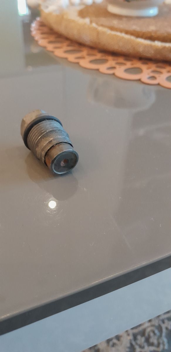

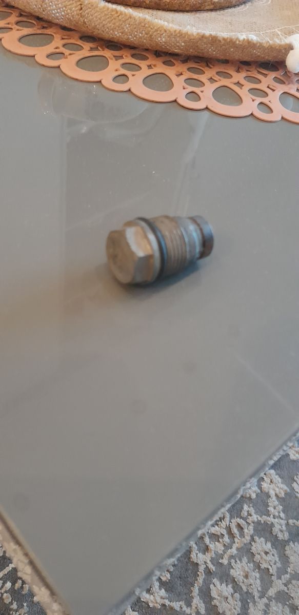

    Posty: 1
    Miałem dokładnie te same objawy. Kontrolka świec żarowych się zapalała przy większym wydatku, jak to fachowo się mówi, przy jeździe z górki bez problemu. Ale za dużo gazu i błąd od razu wyskakiwał i spadek mocy. Jakby na 3 gary palił. Problemy zimą z odpalaniem. Myślałem, że świece stare, okazało się, że taki czujnik. Miałem szczęście, że trafiłem na starego, doświadczonego mechanika w Wężerowie. Zdjęcie czujnika samochodowego na stole. Zużyty czujnik samochodowy leżący na szklanym stole.

    Ocena: 3
    Okazało się, że u mnie też był zepsuty ten zawór (redukcyjny Bosch 1110010017). Wymiana tego zaworu załatwia wszystkie problemy związane z rozruchem i gasnięciem silnika.
    Więc jeśli ktoś ma podobny problem z autem, to warto przyjrzeć się temu zaworowi, zanim kontrola wtryskiwaczy, pompy wysokiego ciśnienia czy czegokolwiek.
