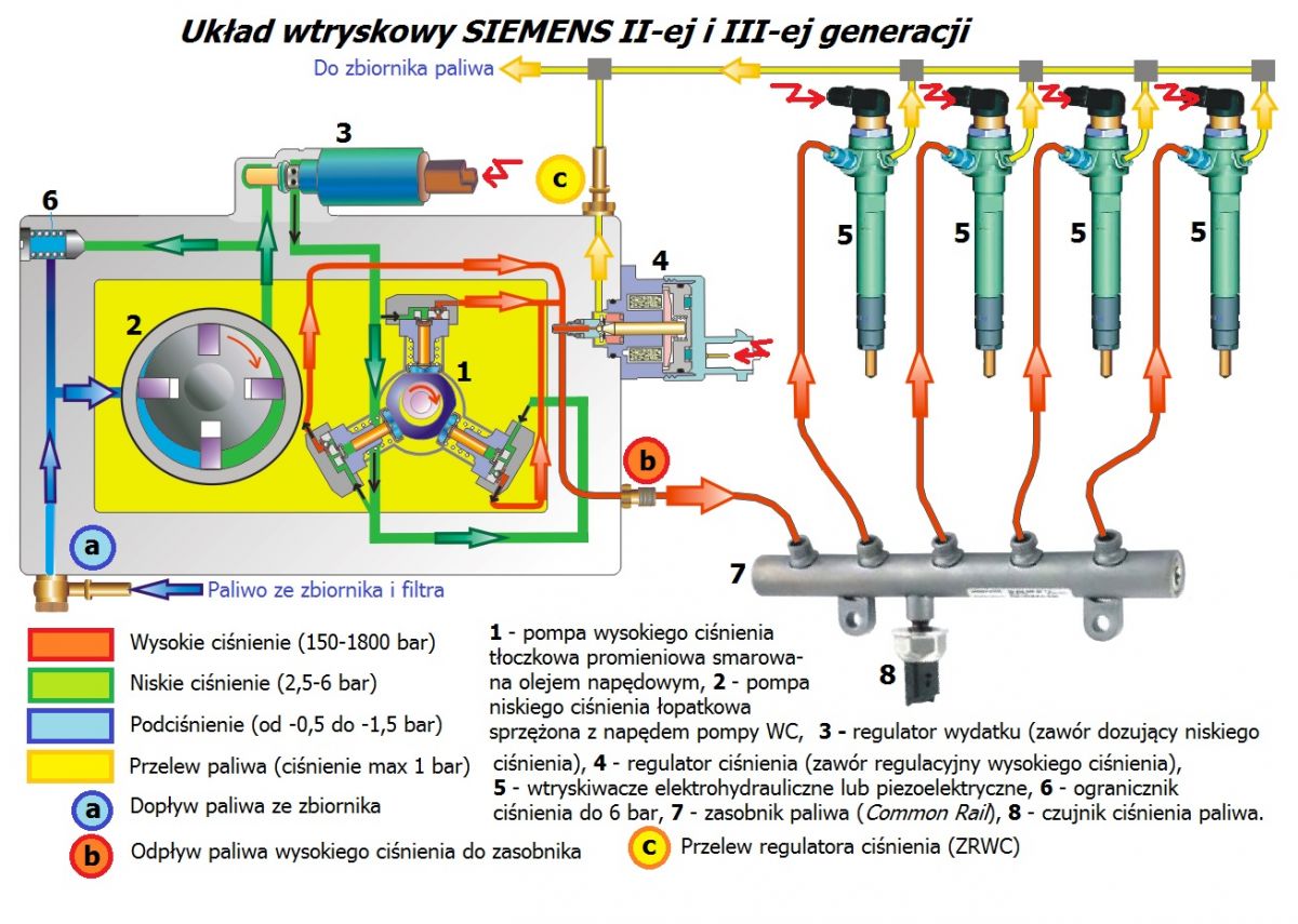

    Tu masz temat może Cie nakieruje na właściwą diagnozę.
    Schemat układu wtryskowego Siemens II i III generacji z opisanymi komponentami i przepływem paliwa.
    https://www.elektroda.pl/rtvforum/topic3301938.html#21426889
    maydayxxx napisał:
    układ zasilania od zbiornika strasznie bomblue
    To normalny odgłos, pompka przepycha przez filtr paliwo przez około 30 sek. od momentu przekręcenia kluczyka w stacyjce na poz II; nadmiar wraca do zbiornika.
    Pompki ze zbiornika montowane fabrycznie miały ciśnienie 4bary.
    Zamienniki maja 1,5 ale też dają radę, do filtra wchodzi około 0,5 litra paliwa.

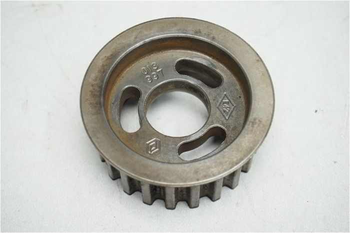

    Miałem przewalony rozrząd na kołach zębatych. Jak zdjąłem czujnik z pompy CR to nie zgrywał się na znakach. Przez to nie mógł zapalać? Druga sprawa w tych silnikach kolejność wtrysków liczymy od skrzyni jak to we Francusach ?

    Wtryski tak jak cylindry, 1 od strony skrzyni biegów.
    Przy wymianie rozrządu warto wymienić śruby na kołach wałka rozrządu
    Koło zębate wałka rozrządu z trzema otworami montażowymi.
    Stare łatwo przeciągnąć i rozrząd może sam się przestawić bo śruby się zluzują.
