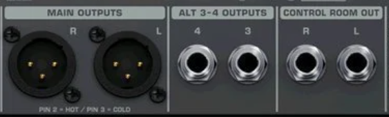

    Witam. Jestem osobą początkująca w tym temacie także proszę o pomoc. Kupiłem 2 głośniki POLAUDIO PA 112. Kolumny są na kabel speakon natomiast na wyjściu miksera mam (prawy i lewy) xlr, oraz Alt 4-3 na duży jack. I teraz zapytanie czy mogę to podłączyć z jack na speakon, czy lepiej z xlr na speakon. Mikser to Behringer XENYX 1204 USB. Proszę o pomoc Jak to podłączyć? Mikser Behringer XENYX 1204USB.

    Chyba brakuje ci końcówki mocy w tej konfiguracji :D

    A masz może instrukcję obsługi do tego miksera? Berek podaje instrukcje free w sieci - poszukaj. A jak już znajdziesz poczytaj jaki poziom jest na wyjściach XLR i do czego one służą. Zrozumiesz wówczas post Kolegi sylweksylwina. :)

    Z uwagi na to że w różnych okresach produkcji i w zależności od zastosowanego midbasa, kolumny PA-112 miały różną moc, napisz jaką moc i impedancję mają te Twoje kolumny PA-112, wtedy postaramy się dobrać do nich odpowiedniej mocy końcówkę mocy.
    Nie zapomnij o podaniu (chociaż szacunkowo) budżetu na końcówkę mocy.

    W rms mają moc 300W a muzycznej 600, impedancja 8Ω, co do budzetu, najlepiej cos tanszego ale jednoczesnie tak aby zachowac dobra jakosc dzwieku. Chcialem kupic sobie taki zestaw do naglasniania jakis takich malych imprez (Nie firmowo) 18 znajomych, wesela, i tym podobne

    Nie wiem jak rozumieć coś tańszego więc najlepiej poszukaj kilku końcówek o mocy 2x400-500W/8 om w odpowiadającej Ci cenie, wrzuć w temat, to je ocenimy.
