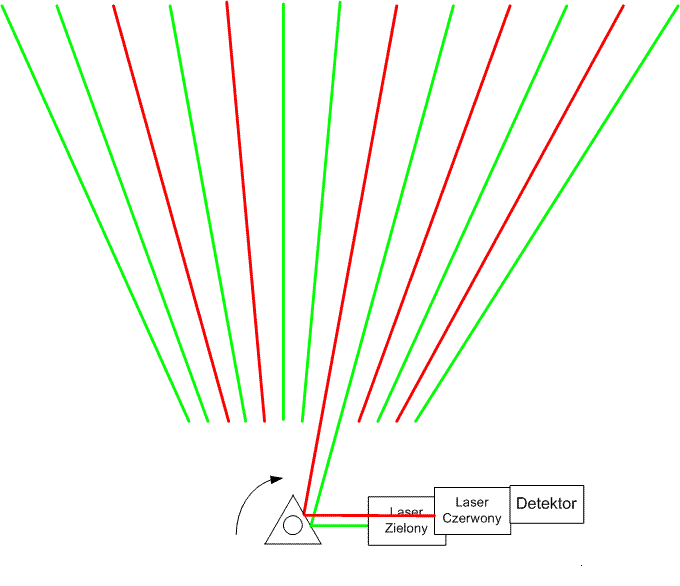

    Nowsze rozwiązania "harfy" używają wirującego lustra odbijającego światło lasera a także światło odbite od ręki muzyka, tak, że harfa nie musi być zamknięta od góry.
    Ciekawym uruzmaiceniem było by zastosowanie dwóch laserów np. zielonego i czerwonego włączanych w odpowiednich położeniach lustra skanera. tak by zrobić "harfaturę" z półtonami:
    Jak zbudować własną harfę laserową inspirowaną koncertem Jarre'a?
    Układ sterujący dostaje informację o położeniu luster skanera i odpowiednio odpala lasery, oraz koduje sygnał z detektora pod odpowiednim kodem MIDI.
