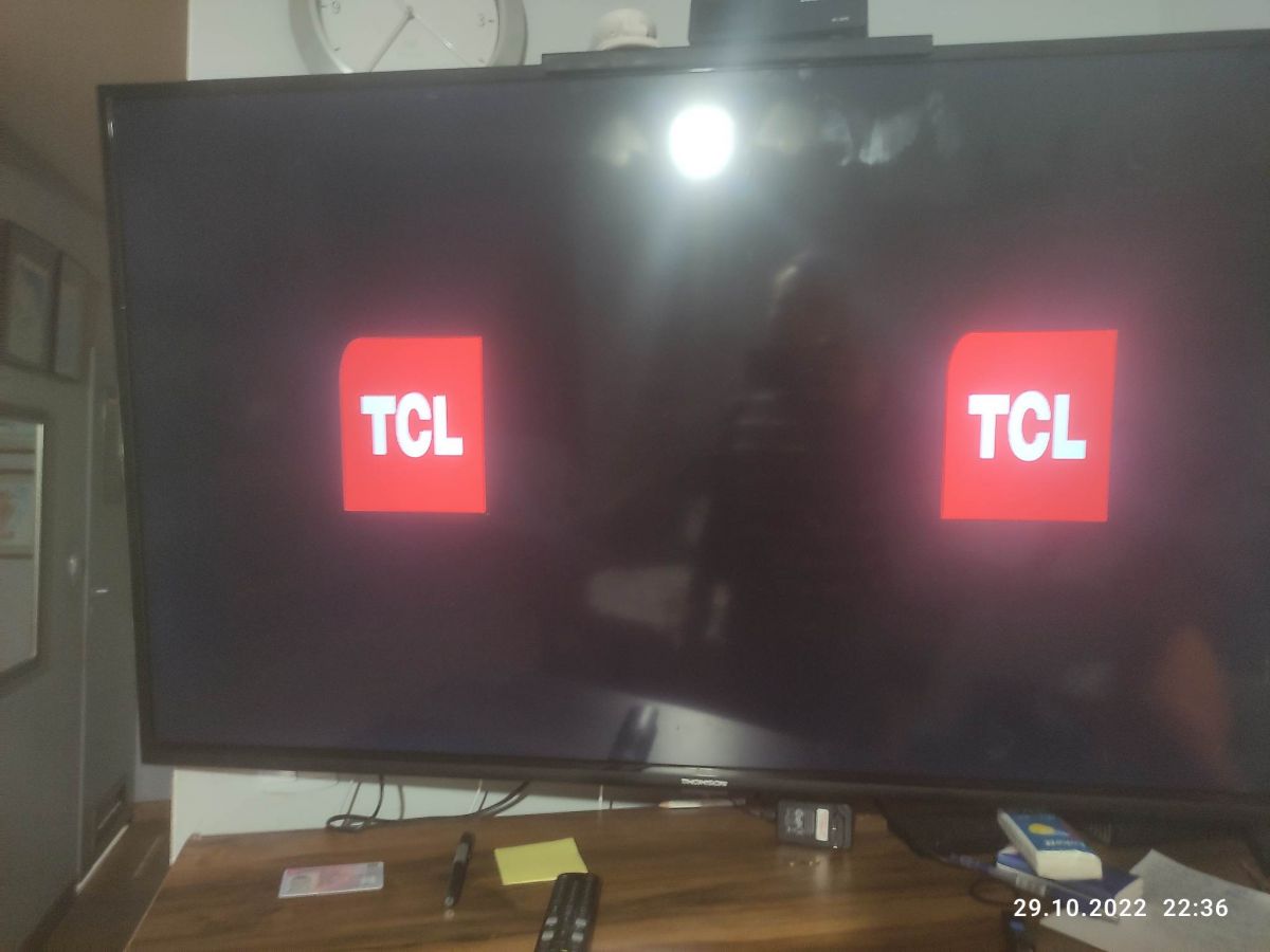

    Zrobiłem update i po tym ma takie coś, nie mogę sobie poradzić.
    Tzn. robiłem reset, up/down firmware i nic, numer id się zgadza, ktoś pomoże?
    Cały czas podwójny, sklonowany ekran.
    Aktualizacje robiłem wszystkimi firmware już

    Jak zrobiłeś "update" skoro wgrałeś firmware od zupełnie czegoś innego?

    Witam, mam dokładnie ten sam problem, czy udało się go rozwiązać. U mnie logo thomson - aktualizacja do thomsona i również się obraz dubluje.

    Rozwiązanie to
    Menu serwisowe, potem przejdź do Other potem Poject ID zmienić na 102 lub 350
    Potem wyłącz i włącz Tv
