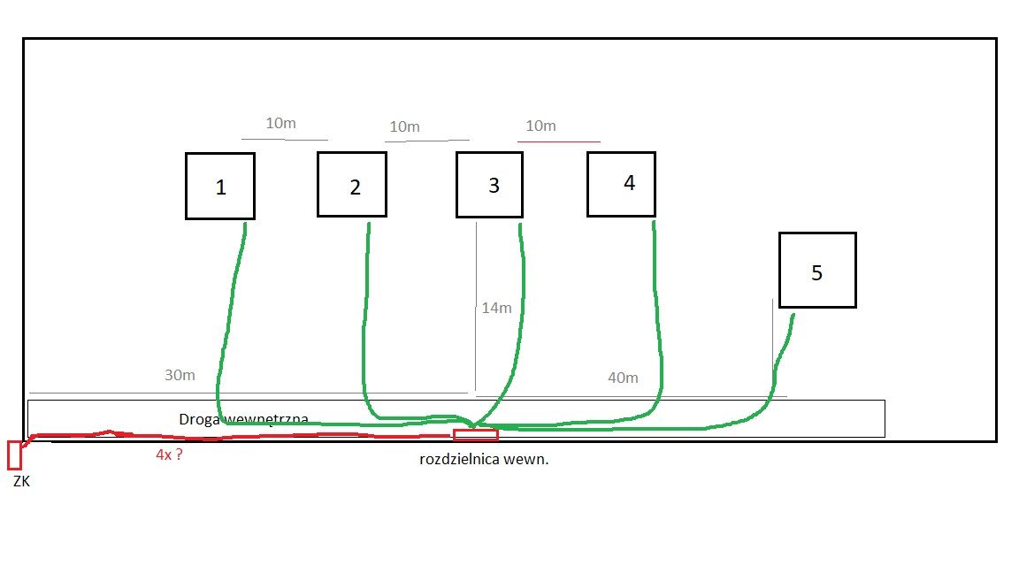

    Witam. Planuję na działce rekreacyjnej położenie nowej WLZ. Sprawa wygląda tak, że będzie wykonane nowe ZK wraz z licznikiem. Wg warunków doprowadzony tam będzie kabel 4x120 i główne zabezpieczenie 63A.Układ TN-C. Na działce obecnie istnieje domek nr 5 ze starym przyłączem które będzie zlikwidowane. Planuję to zrobić tak jak na rysunku tzn. w około połowie działki postawić swoją rozdzielnice wewn. i z niej rozprowadzić do każdego domku osobnym kablem do osobnych rozdzielnic i tam podzielić w każdym domku podział PEN. Pytanie jest takie: jaki kabel ziemny będzie optymalny między ZK a wewn. rozdzielnicą? Wystarczy np YAKY 4x35 ze względu na metry? Od rozdzielnicy wewn. do domków YAKY 4x16? obciążenie mocowe pewnie do każdego domku równe. Czy może jakieś inne optymalne rozwiązanie dla tych domków? Pozdrawiam Jarek.

    Mam przyznaną moc umowną 40 kW, 1-4 to domki letniskowe a ten 5 to będzie całoroczny. Myślałem o zabezpieczeniu na każdy domek B25. A rozdzielnica wewnętrzna bo wstępnie chciałem tam zamontować do każdego domku FR i podlicznik do każdego domku.

    ok, brzmi sensownie, wracając do przekrojów kabli. Ten główny chciałem 4x35 YAKY a do domków 4x25, będą ok czy nadmiar treści nad formą?

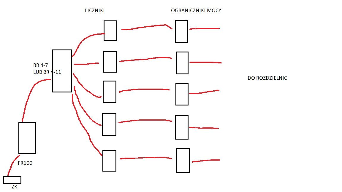

    reasumując ogólnie blokowo może to wyglądać tak?
    Nowa WLZ na działce: Wybór optymalnych kabli ziemnych dla ZK, wewnętrznej rozdzielnicy i domków
  • #21 20319654
    kkas12
    Posty: 17387
    Pomógł: 1076
    Ocena: 4296
    Ok.

    Następnie ograniczniki łączysz z licznikami. Jednak tu trzeba użyć listew zaciskowych do wpięcia w.l.z. co wymaga więcej miejsca mimo iż pozbędziesz się bloku rozdzielczego.
    Jednak w tym przypadku będzie możliwość wymiany licznika bez pozbawiania napięcia pozostałych domków.
    Wybór należy do ciebie.
  • #22 20319675
    jaar30
    Posty: 24
    kkas12 napisał:
    Ok.
    Drugim rozwiązaniem może być umieszczenie za FR'em ograniczników mocy, ale tu trzeba zastosować odpowiedni przekrój pomiędzy rozłącznikiem a zestawem ograniczników, oraz listwę grzebieniową 16mm2, która ograniczniki połączy.
    to chyba wariant 1 będzie ok. Z ewentualna wymianą aparatów w tej rozdzielnicy nie będzie problemu w przyszłości, letnicy poczekają :). Zastosowanie bloku jak dla mnie jest dobrym rozwiązaniem. Thx.
